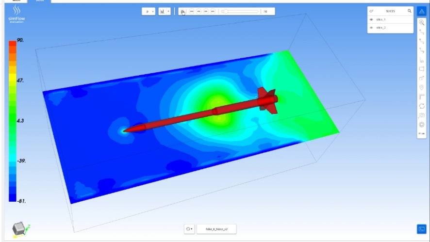

Zitat: Original geschrieben von Oliver Arend
Stefan, welche Größe hast Du da geplottet? Geschwindigkeit?
Jetzt würde mich natürlich interessieren wie es ohne Übergang oder mit einem flacheren Übergang aussieht ...
Hallo Oliver, Ja, der Plott ist Strömungsgeschwindigkeit. Der druckaufbau an der transition ist dementsprechend auch hoch:
