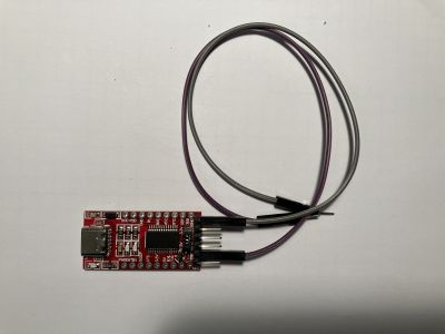

Als HW-Interface soll ein gängiger USB Serial-Adapter dienen (siehe auch Habdbuch des SmaltiP). Diese sind quasi Standard und sehr preiswert zu beschaffen:
Es wird also Gnd des Adapters mit -Pol des Altimeters verbunden und Rx des Adapters mit Tx des Altimeters. Ich wollte eine etwas professionellere Lösung und habe mir dafür ein kleines Gehäuse zusammengeklebt. Es hat den Vorteil, dass man nicht immer direkt auf die Elektronik fasst und dass die Verbindungskabel nicht abfallen.
Es gibt sie mit Jumper umstellbar für 3.3 und 5 Volt. Jumper einstellen auf 3.3 V!
