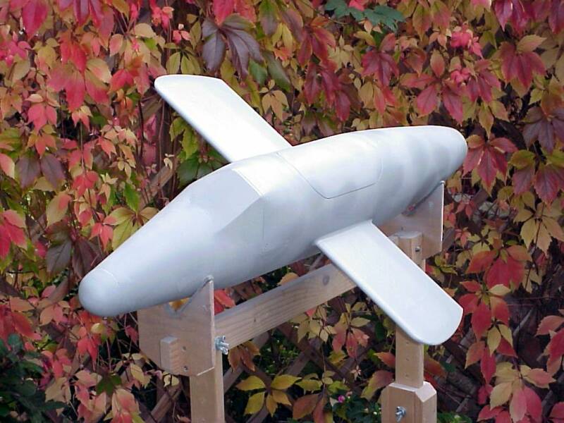

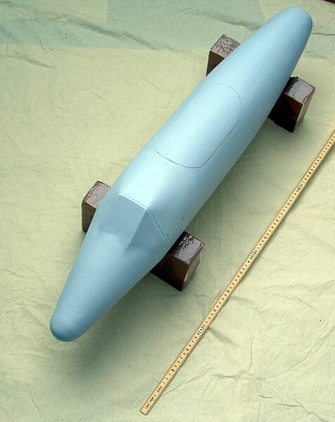

Die Nase ist drann, der Rumpf ist nun fertig. Sieht aus wie ein Fisch smile

Tschuldigung.. aber: ARSCHGEIL, das Teil !!
Wow, Rolli - mach so weiter, der Hammer !
eek! cool
Beste Grüße - keep up the great work,
Marxi

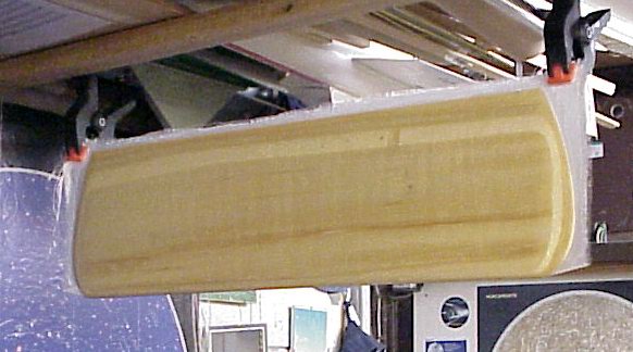

Die beiden mittleren Flügel werden aus einem Stück gefertigt.
Drei Lagen Pappel-Sperrholz, dazwischen immer eine Lage Glasgewebe und auf der im Profil geschliffenen Oberfläche ebenfalls eine Lage Glas. Das verleiht dem Flügel eine extrem harte Steifigkeit für höchste Belastungen.

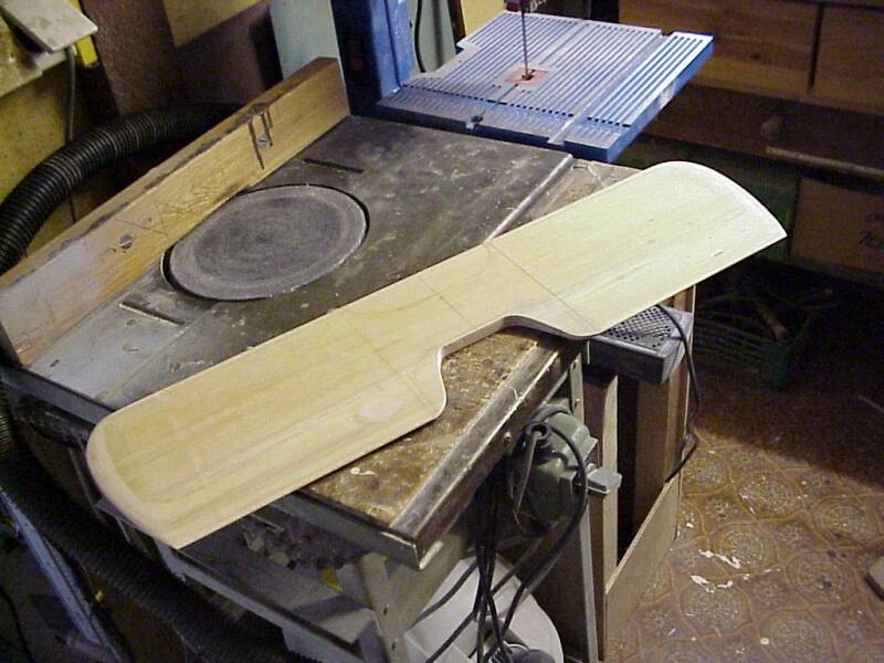

Um Gewicht zu sparen habe ich überflüssiges Material aus der Mitte des Flügels herausgeschnitten. Die Steifigkeit und Stabilität sind deswegen sicher nicht wesentlich beeinträchtigt worden.

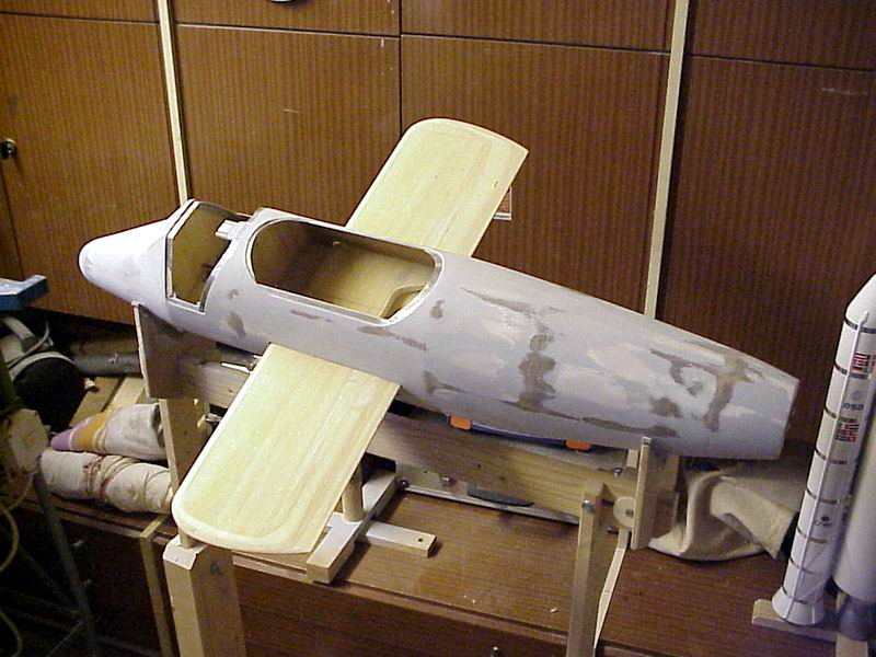

Jetzt sieht das Modell schon eher wie ein Flieger aus.

Die großen Flügel sind nun fertig eingebaut und das ist mit dem heutigen Datum der Stand der Dinge. Jetzt kommt das Heck dran!
