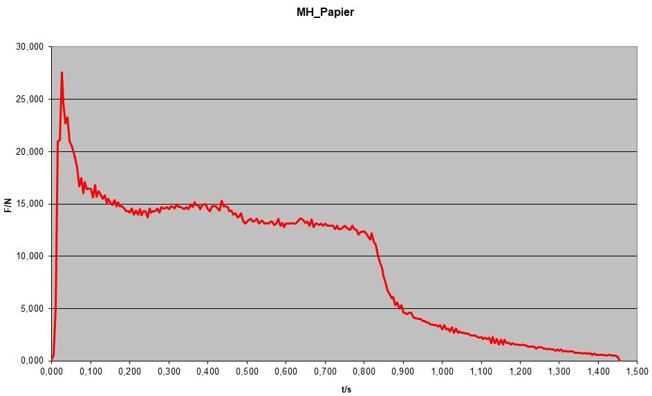

, Schubkurve Microhybrid
Schubkurve des "klassischen" Microhybrids von Caldera, R.:

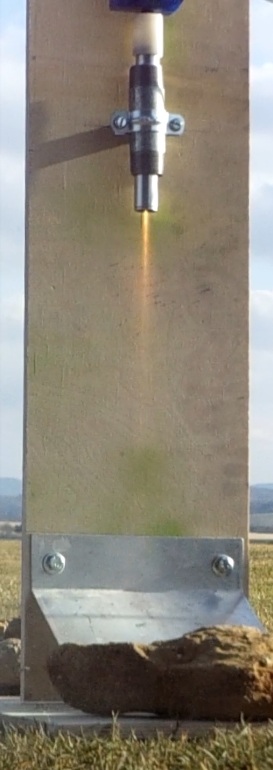

Motor im Prüfstand: ENG-Datei: https://www.raketenmodellbau.org/repository/archive/167794?view=false Geändert von Trevize am 12. August 2023 um 11:21 |
