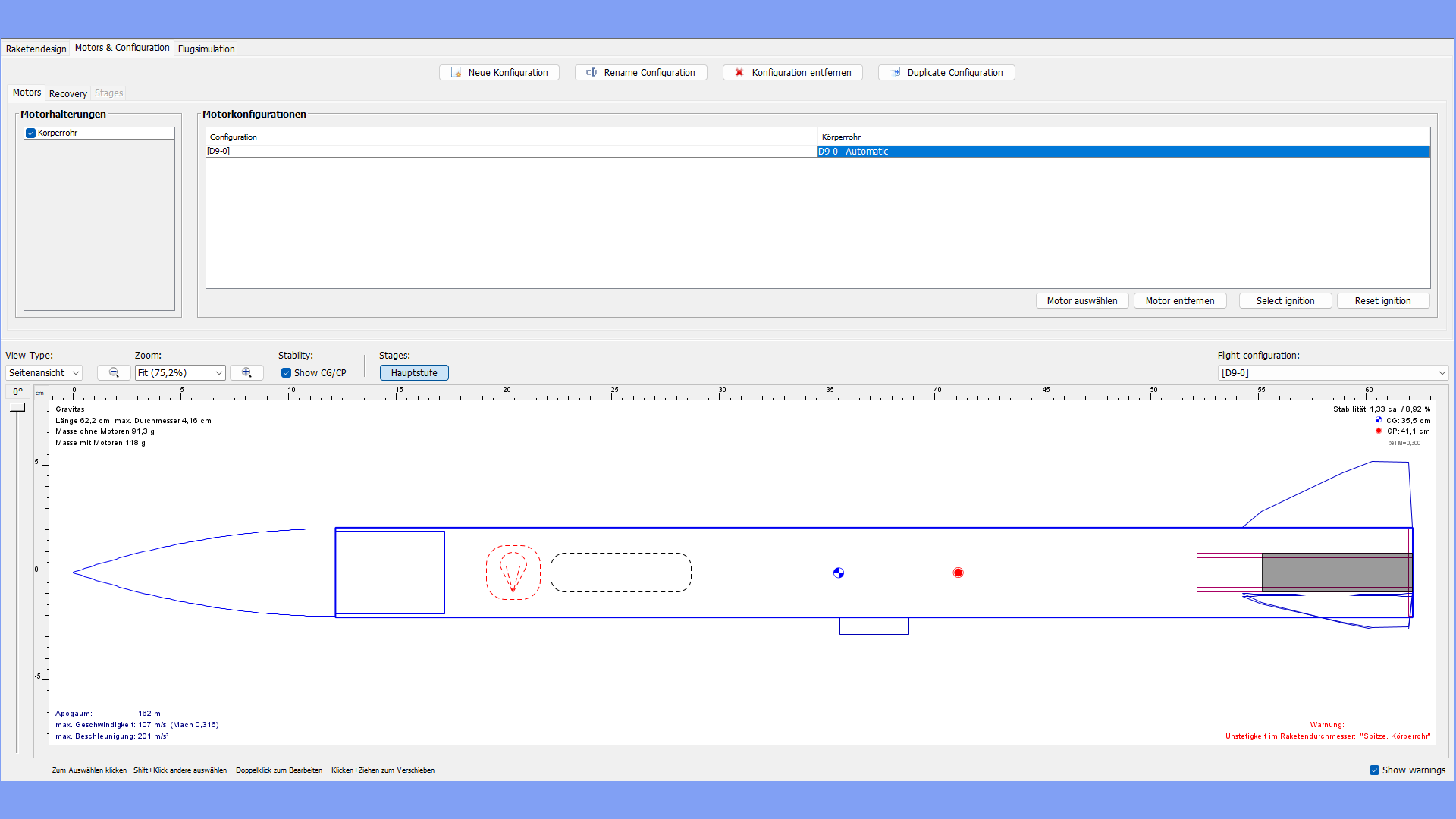

Ich hab mal auf die ICAO-karte geschaut, ich bin mir zwar nicht sicher wie man die genau liest aber es sieht so aus als müsste ich jeden Flug zuminestens anmelden.
Wichtig ist auch noch mal zu erwähnen, dass im Moment noch nichts gebaut ist, bisher sind es alles nur Planungen.
bzgl. OpenRocket hab ich mal rumprobiert und geschaut was geht/nicht geht und habe gemerkt, dass es mit nur T-1 (in diesem Fall D9-0) schwierig wird tinysmile Ich hab noch ne Simu und die Rakete selber angehängt:
Anhang: pngraketetestmotor.png
Körper ist aus Karton, Spitze ist ne vorgefertigte aus plastik, fallschirm hab ich ca.20g kalkuliert, elektronik 30g
Geändert von CEO der Leistung am 27. April 2024 um 13:52
