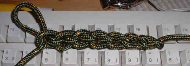

mir kam letztens eine Idee wie man die Energie die beim Öffnungsschock des Schirm entsteht vernichten kann. Ein Gummiband setzt ja nur den Schock in Länge um. Wenn das Gummiband dann zurück schnellt wird die Energie weider frei gesetzt. Ein Bergsteigerseil macht genau das gleiche, nur hier wird durch innere Reibung im Seil die Energie schon besser verbraucht. Es bleibt aber immer noch ein großer Schock übrig, der nur durch extrem lange Seile gedämpft werden kann.
Meine Idee basiert darauf, das man in dem Seil viele Schlaufen hinein macht, die sich alle selber zuziehen. Wer mal ni der Schule häckeln mußte weiß was ich meine. Das aufriebeln dieser Schlaufen benötigt Energie. Je nachdem wie stramm man die Schlaufen gemacht hat, entsteht dadrin mehr oder weniger Reibung.
Den Vorteil den ich mir daurch erhoffe ist, das man das Seil kürzer auslegen kann als ohne Schlaufen. Die Schlaufen selber sorgen nochmal für eine Kürzung des eil im gepackten Zustand und erhöhen den Querschnitt und Mr. Zipper ist auch kein Problem mehr. Es muss nur so gehäkelt werden, das sich das Seil von Schirm zur Rakete hin abribbelt.
Anbei ein Foto von dem Seil wie ich es mit den Schlaufen meine.

Sieht sehr gut aus, aber kannste mal ne Skizze u./o. ne gute Anleitung dazu legen?

Oliver, ich denke Neil meint "Luftmaschen". Solltest Du da in der Schule gefehlt haben frag mal ein weibliches Wesen in Deiner Nähe. Zur Erinnerung: Das sind diese (meist) sanften Wesen mit (meist) längeren Haaren und einigen anderen (meist) bemerkenswerten Körpermerkmalen.
Ich finde die Idee prima, das müsste was bringen...

Hi Neil,
Super Idee.
Ich hab schon daran rumgedacht und wollte 'Bogensehnen' einbauen die abreissen.
Deine Loesung sieht besser aus!

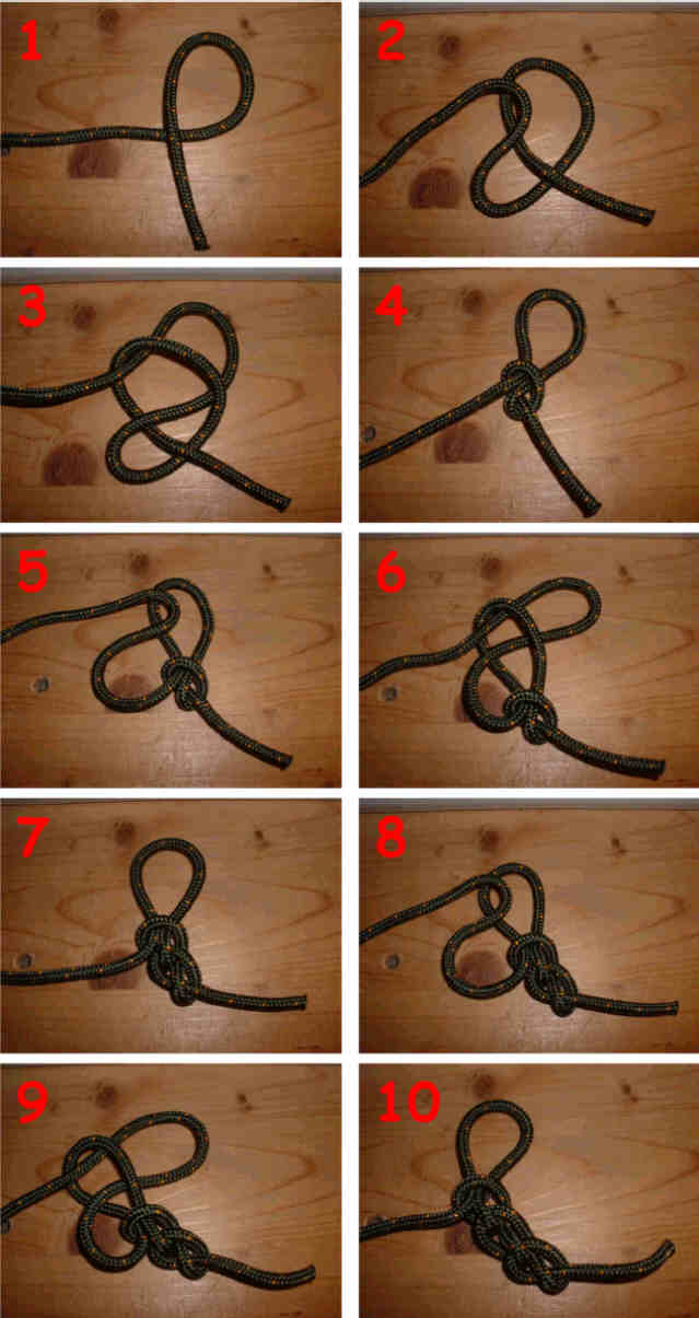

hier mal enie Bildersequenz für die, die wie Oliver, sich doch mehr für die weiblichen Wesen als für Luftmaschen interessiert habenfg . wobei man beides auch sehr gut kombinieren kannangel .

Das is ja einfach.

@ Neil
Super Idee!
Der schleichende Zugkraftabbau!

oh ja, Luftmaschen - die kenne ich noch vom Lenkdrachenfliegen her. Sie sind wirklich einfacher gemacht, als es aussieht. Aber hat das schonmal jemand wirklich in einer Rakete ausprobiert? Es müsste gewährleistet sein, dass sich die Maschen schon außerhalb des Rumpfs befinden, bevor sie sich aufdröseln. Vermute ich jetzt einfach mal.
Aber der Look ist gut - viel schöner als einfach nur hineingestopft big grin

in einer Rakete habe ich das noch nicht ausprobiert. Ich habe aber mal Probeweise 5m 6mm Reppschnur (die aus dem Bild) so aufgeknotet. Das war dann keinen Meter mehr lang. Das eine Ende an einem Türgriff festgebunden und am anderen Ende munter dran gezogen. Der Widerstand den das Flechtwerk erzeugt, hängt stark von der Straffheit der einzelnen Schlaufen. Macht man diese sehr lose, spürt man kaum Widerstand. Macht man diese sehr stramm, so spürt man schon merklich mehr. Dann tritt aber ein Effekt auf, das wenn die Schlaufe sich durch die Schlaufe zieht, und das Seil dabei verdreht ist, es passieren kann, das sich das Seil nicht weiter entknotet. Es muss beim knoten also sehr darauf geachtet werden dass das Seil nicht verdreht wird.
Ich werde noch weitere Versuche machen und berichten.
Ich bin mir ziemlich sicher, das sich das Seil komplett außerhalb der Rakete befindet bevor es sich entknotet. Ich kann mir sogar vorstellen, das es machbar wäre durch unterschiedlich strafe Knoten dafür zu sorgen, das erst die Rakete sanft herum gedreht wird und dann mit mehr Kraft der Schock abgebaut wird.
