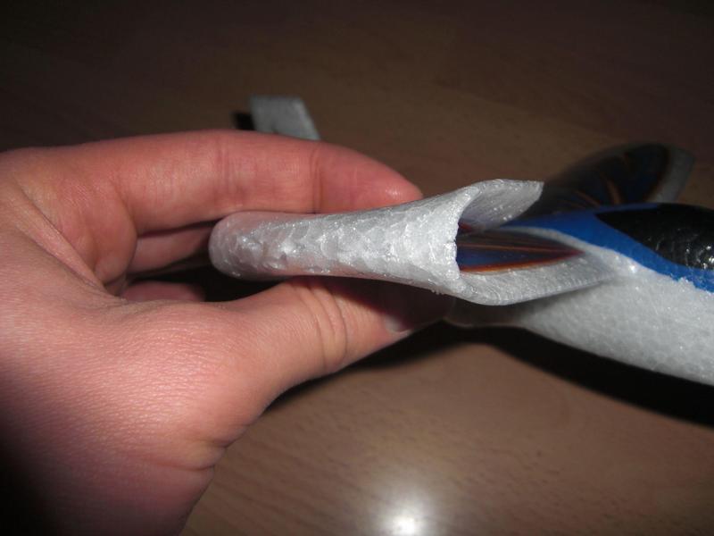

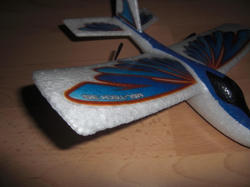

Habe ein R/C Flugzeug aus EPP und ich muss sagen das man das ganz knicken kann ohne das es bricht.
Ganz geknickt
Und hier nach dem knicken
Mfg,
Steffen

Ich weiß nicht ob Flossen aus EPP so eine gute Idee sind. Spitze geht auf jeden Fall, die Flossen müssten aber schon recht dick sein.
Außerdem sind Raketen doch mit der zehn- bis hundertfachen Geschwindigkeit so eines kleinen EPP-Bombers unterwegs. Mir würde da die Befestigung der Flosse am Rumpf einige Sorgen machen.

Die Finnen werden mit Sicherheit sehr schwingungsanfällig sein. Bei den geringen Geschwindigkeiten, die "Schaumwaffeln" erreichen, ist das egal. Bei den hohen Geschwindigkeiten einer Rakete gibt es enorme Kräfte durch Verwirbelungen an den Flossenkanten. Die werden die Flossen verbiegen (Folge: Geänderte Anströmung), was sich dann leicht zu einem Hin- und Herflattern (und: Flossenabriß) aufschaukelt. PP zu verglasen, so dass sich die EP-Schicht nicht bei mechanischer Beanspruchung ablöst ist m. E. nicht möglich.
