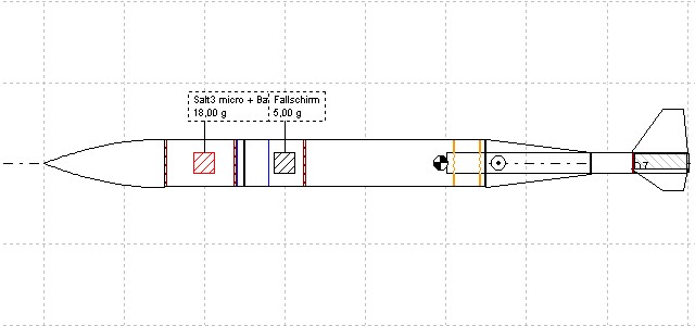

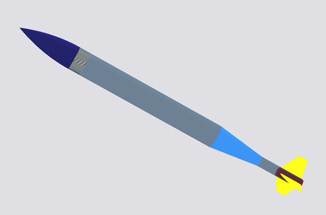

, Wettbewerbsklasse S1D - wer hat Interesse?
Die Klasse S1D ist eine gute Einstiegsmöglichkeit in den Modellsport. Die D-Motoren von WECO sind wieder erhältlich und von recht ordentlicher Qualität. Das Ganze ist T1 und somit ohne Bürokratie für jeden fliegbar. Man kann nach belieben vor dem Wettbewerb testen und optimieren.
Die Abmessungen für ein S1D-Modell sind: Länge 800 mm und Ø 60 mm über mind. 50% der Gesamtlänge. Das Modell könnte z.B. so aussehen: Benötigt wird ein SALT3 (am besten Tiny oder Micro). Gruß Andreas Geändert von Andreas H. am 22. November 2005 um 20:26 |

und ein salt würde genau 18 g mit baterie wiegen? Danke Charly gruss Martin |
Beitrag 90009
der Salt ist sehr klein und kann über eine kleine Stifleiste an die Rakete angeschlossen werden. Somit wäre ein Raketenbau ohne Salt recht einfach und man kann dann vor Ort einen einbauen. Das ganze sieht mit 18g sehr realistisch aus. Nur, wer keinen Salt hat, muss beim Üben etwas anderes für die Bergung nutzen. Gruß Neil Die Erde ist eine Scheibe. Egal in welche Richtung sich die Menschheit bewegt, sie geht immer auf einen Abgrund zu. |
