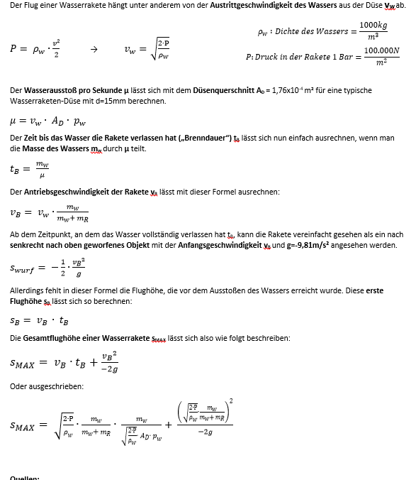

leider habe ich kein Android-Smartphone. Ich werde vielleicht aber Android auf meinem Rechner emulieren um die App zu testen. Hast du schon überlegt auch ein Programm für Windows zu machen?
Ich habe mich (mit meinen bis jetzt bescheidenen) Physik-Kenntnissen an einer Wasserraketen-Gleichung versucht, allerdings ist die noch nicht wirklich exakt ausgefeilt. Diese basiert auf dieser Arbeit von Angelo Rupfin und (ebenfalls) Christian Strutz.
PDF] Flug einer Wasserrakete
Ich habe versucht die dort beschriebene Gleichung für die "Boost-Phase" dann mit der Gleichung für den freien Flug zu kombinieren. Ich werde nun noch versuchen die Phase in der die verbleibende Luft ausgestoßen wird mit einzubeziehen:

Da fehlt aber noch einiges, Luftwiderstand und die Expansion der Luft (so dass der Luftdruck und damit die ausgestoßene Wassermenge sinkt).

ich weiß dass die Gleichung noch lange nicht fertig ist, das habe ich ja auch gesagt.
Ich gehe derzeit in die 11. Klasse eines Technischen Gymnasium. In den angesprochenen Dokumenten geht es um Stoff den wir in der Schule noch nicht hatten, beispielsweise den Impulserhaltungssatz. Ich versuche mir das alles ein bisschen selbst beizubringen, aber das wird dauern.
Danke Marcel für die Dokumente, das wird mir sicher weiter helfen.
