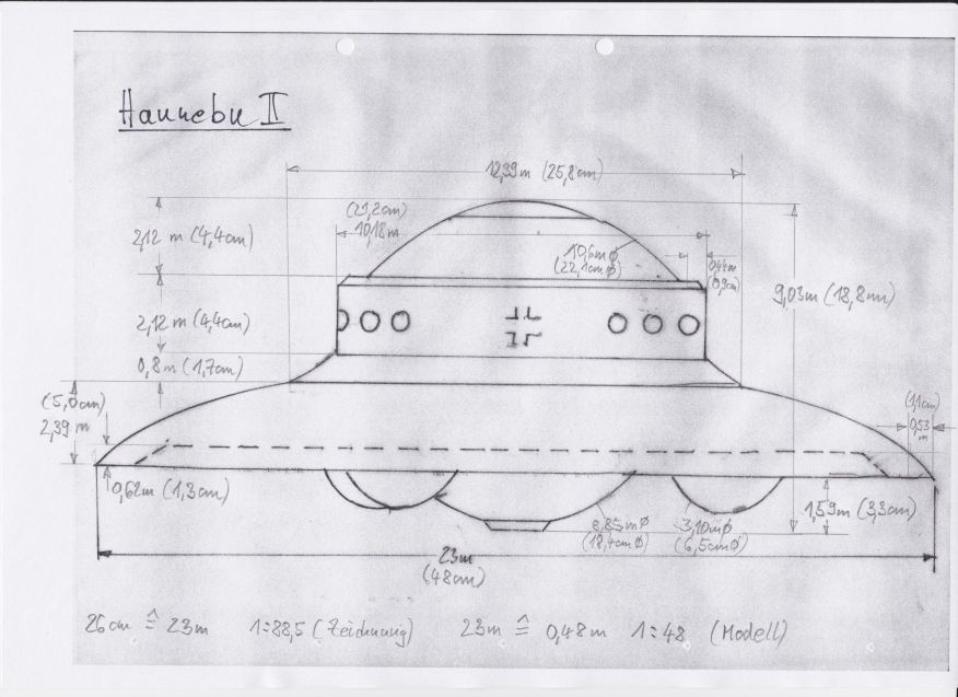

Der erste Schritt ist natürlich eine (technische) Zeichnung. Sie zeigt ein Haunebu II (manche sagen ja auch "Hanebü") im Maßstab 1 : 48. Haunebu II ist wohl das bekannteste. Es soll 23 m Durchmesser haben, bei mir 48 cm. Das ist die gleiche Größe, die auch mein Flugkreisel hat; könnte vielleicht Vorteile in Bezug auf eine Startrampe für beide haben.
