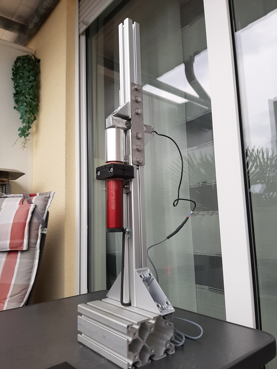

Beitrag 7646945 , Motorenprüfstand Sofex 2020 [Alter Beitrag15. Mai 2020 um 21:37]
Beim Sofex am 15./16.02.2020 in Göttingen haben wir viel über den Bau
von Raketen-Motoren-Prüfständen diskutiert...
Im Ergebnis haben wir beschlossen, gemeinsam einen zu bauen.
Habe mir mal über den mechanischen Aufbau ein paar Gedanken gemacht
und einfach mal ein bisschen was zusammen geschraubt....

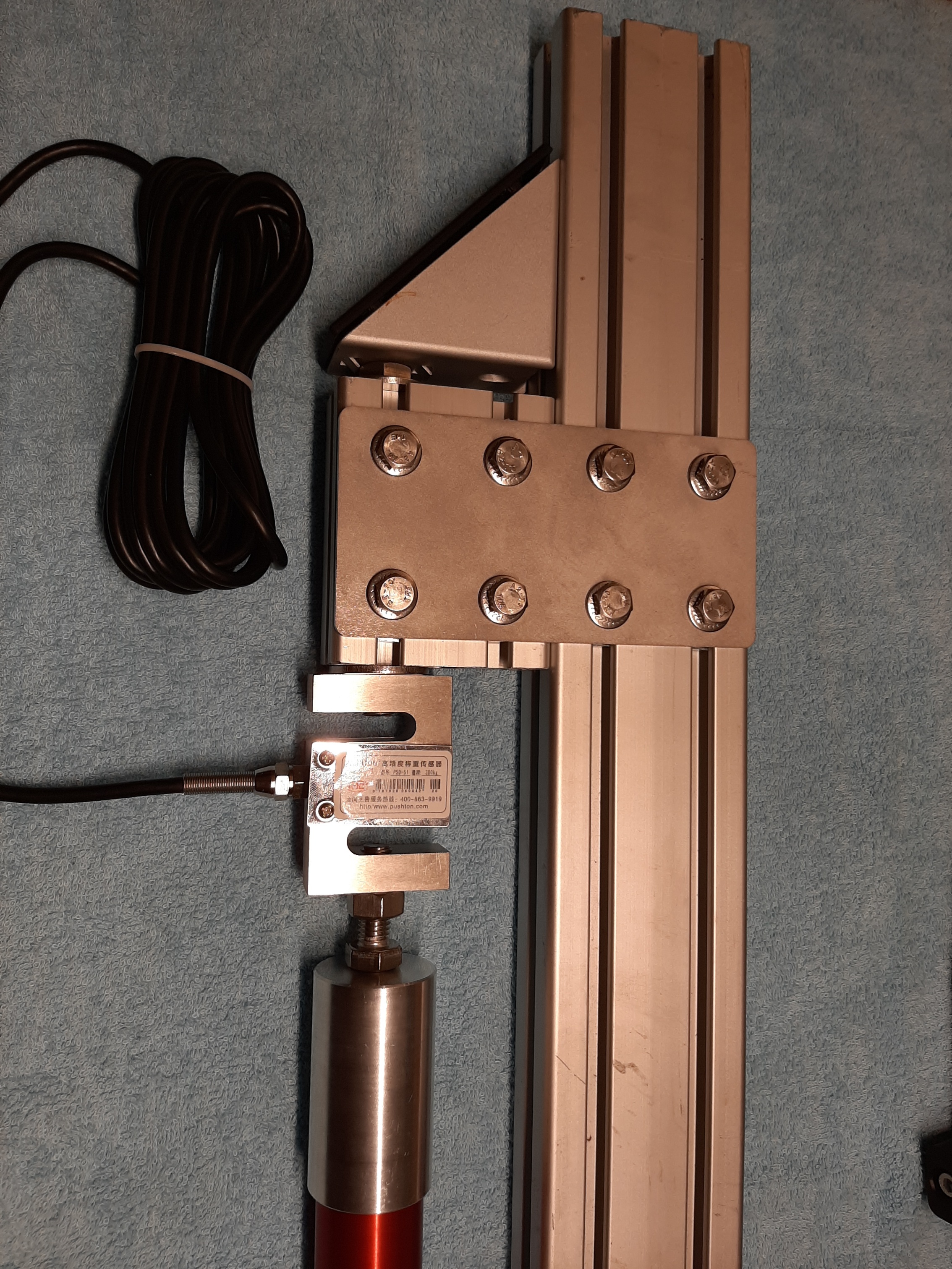

Beitrag 7646946 [Alter Beitrag15. Mai 2020 um 21:48]
der erste Grundaufbau mit einem kleinen 15kg Biegebalken...

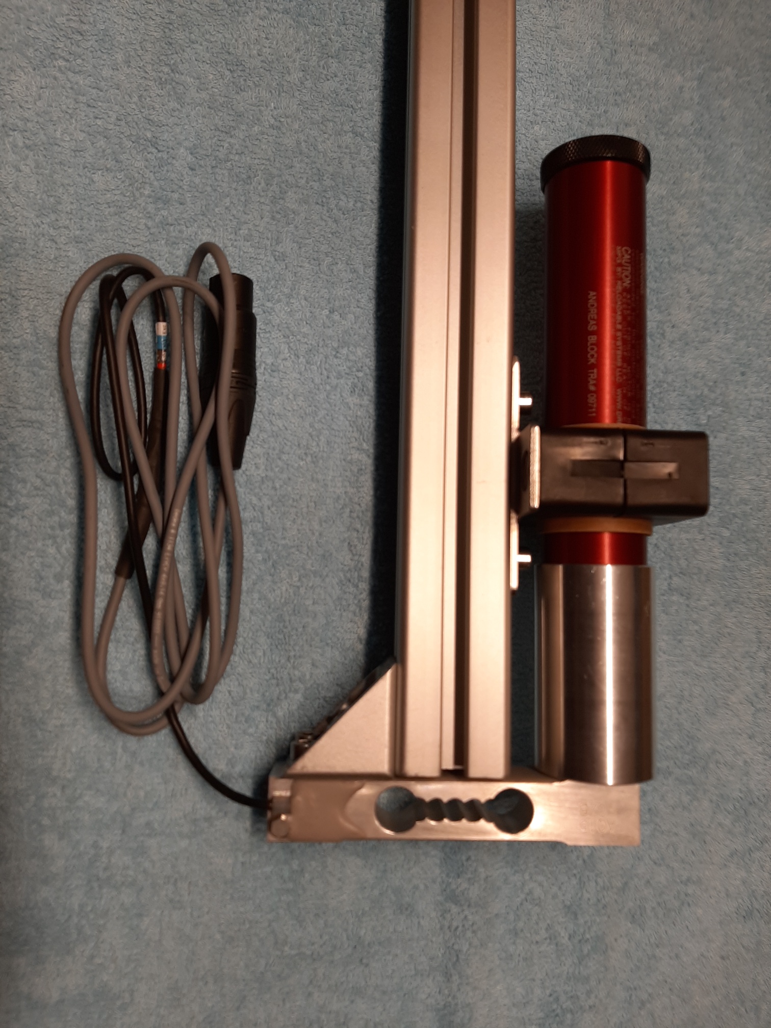

Beitrag 7646948 [Alter Beitrag15. Mai 2020 um 21:53]

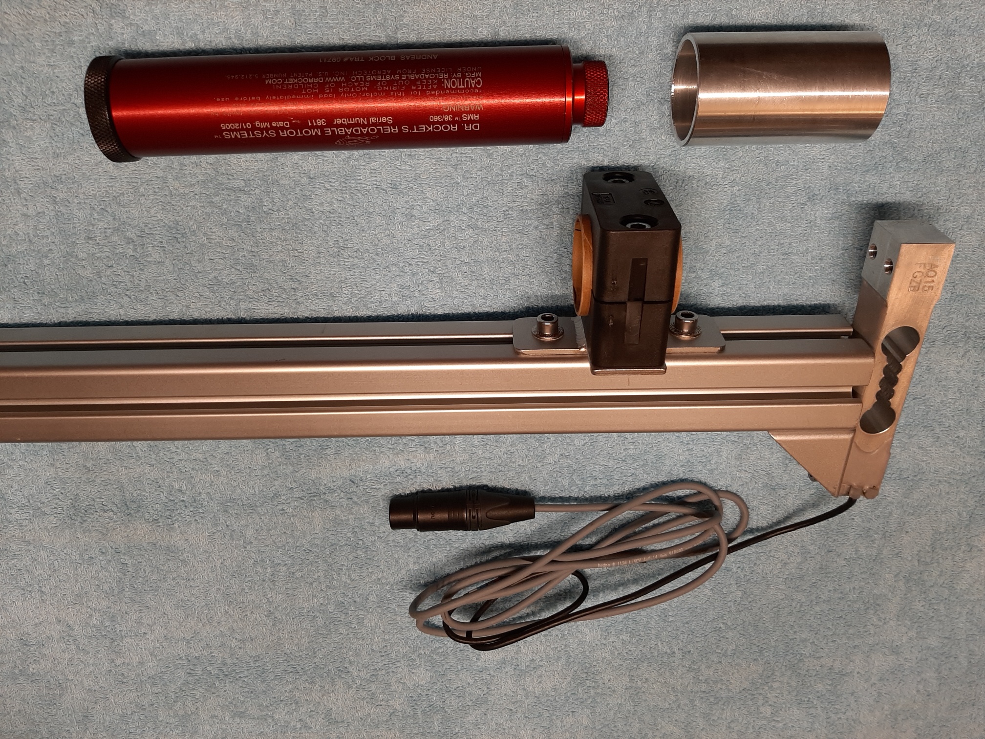

die "hängende" Version...

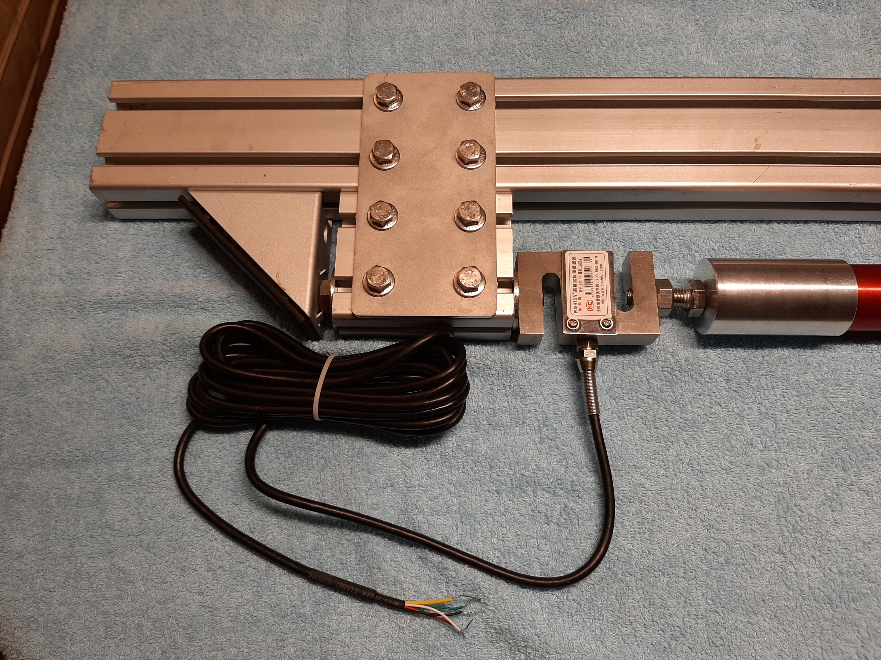

Beitrag 7646949 [Alter Beitrag15. Mai 2020 um 21:56]

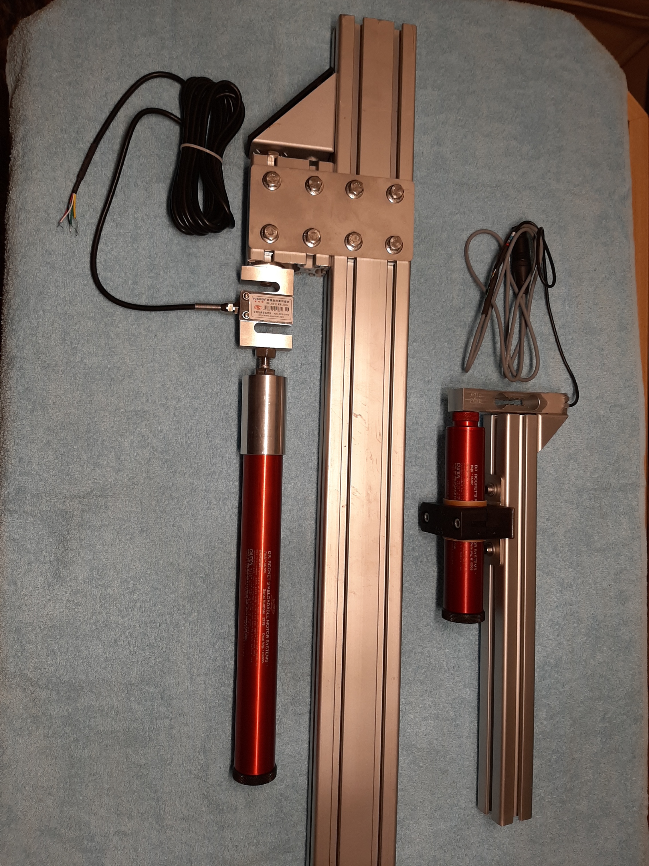

für HPR-Motoren mit 300kg Meßbrücke...

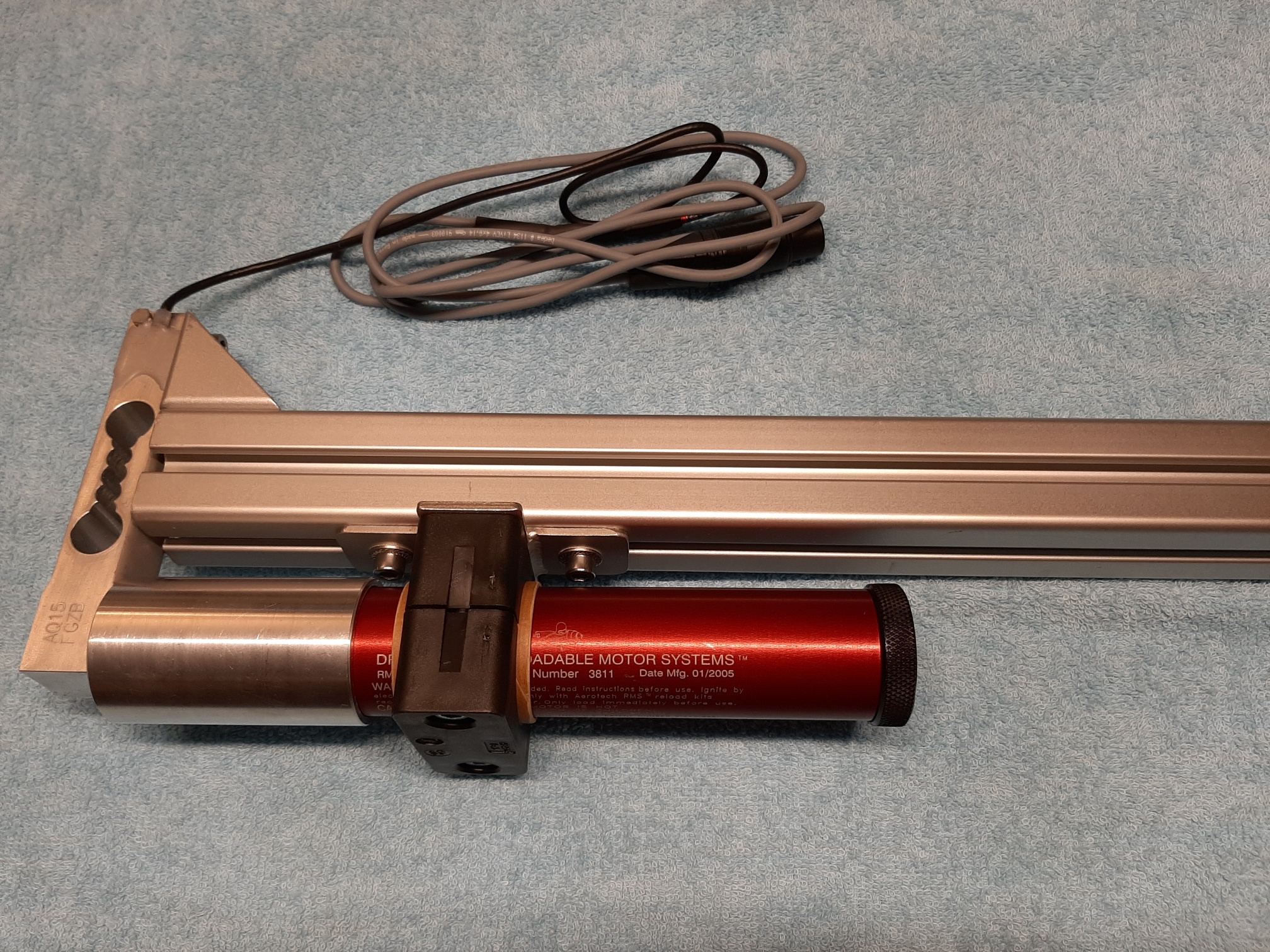

Beitrag 7646951 [Alter Beitrag15. Mai 2020 um 22:00]

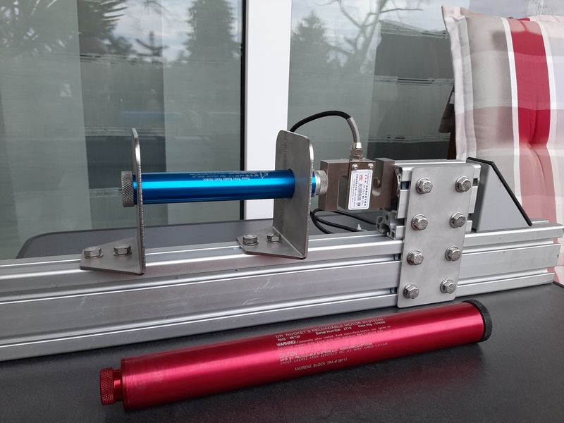

hier liegend...

Versuchsaufbau hängend, klein...

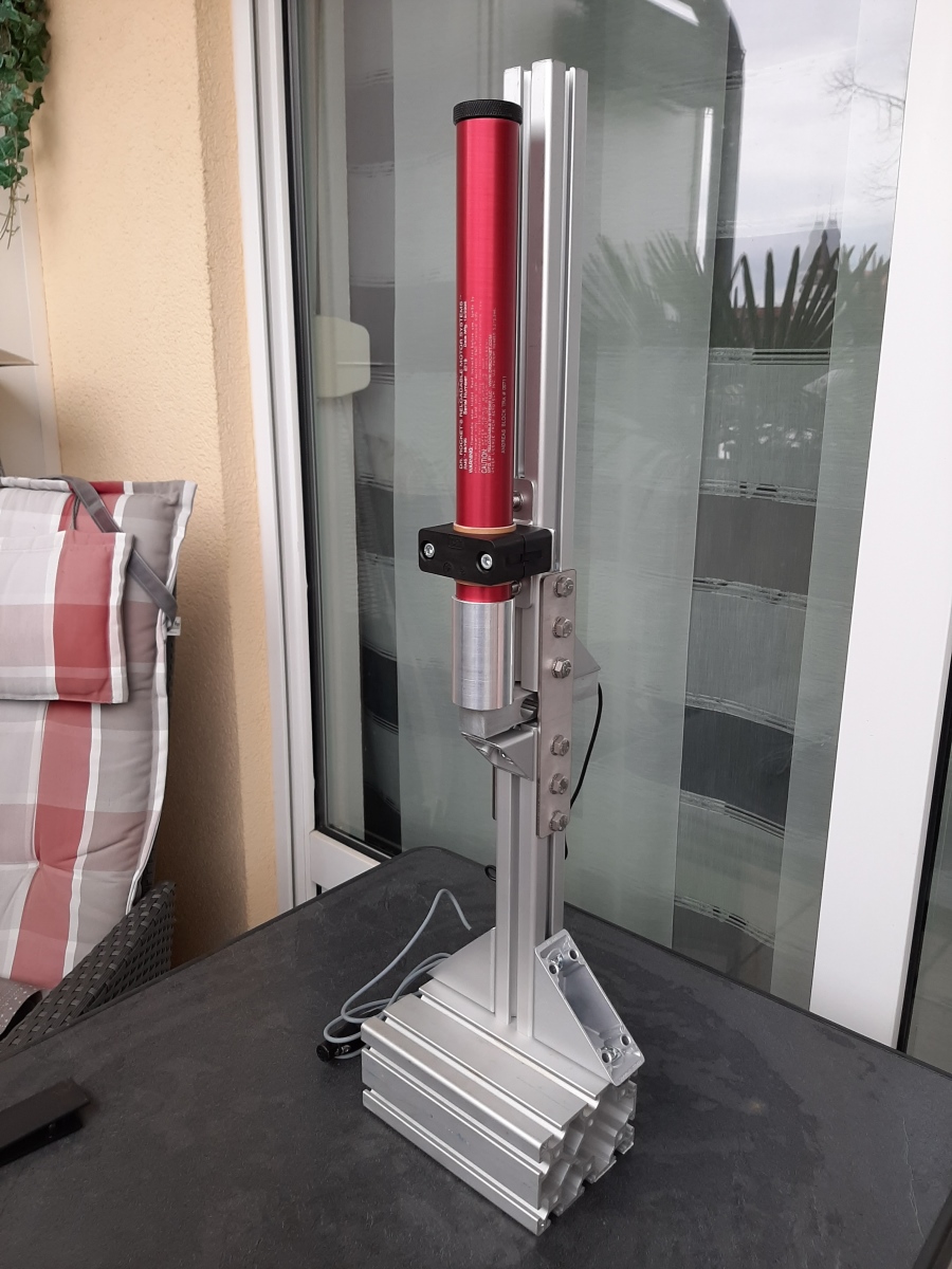

Beitrag 7646953 [Alter Beitrag15. Mai 2020 um 22:05]
und hier mal stehend...

Beitrag 7646954 [Alter Beitrag15. Mai 2020 um 22:11]
whoa

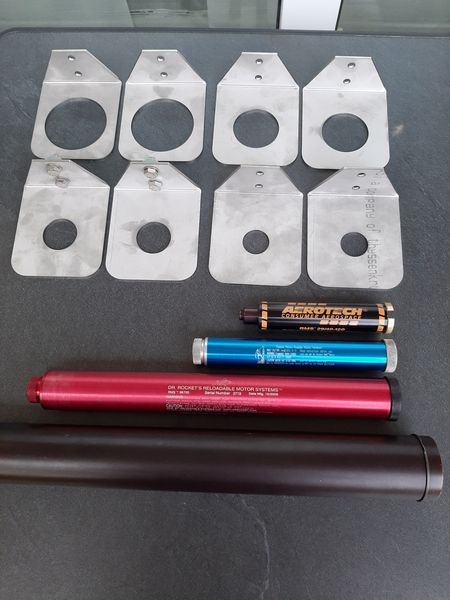

Beitrag 7646955 [Alter Beitrag15. Mai 2020 um 22:19]
mit diesem System aus 5 mm starken Edelstahlhaltern können z.B. Motoren mit 29-38-54-75mm Durchmesser sicher auf dem Prüfstand fixiert werden...

auch mal liegend...
