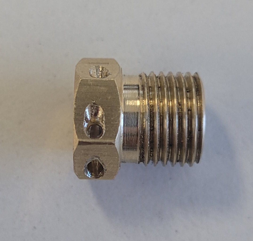

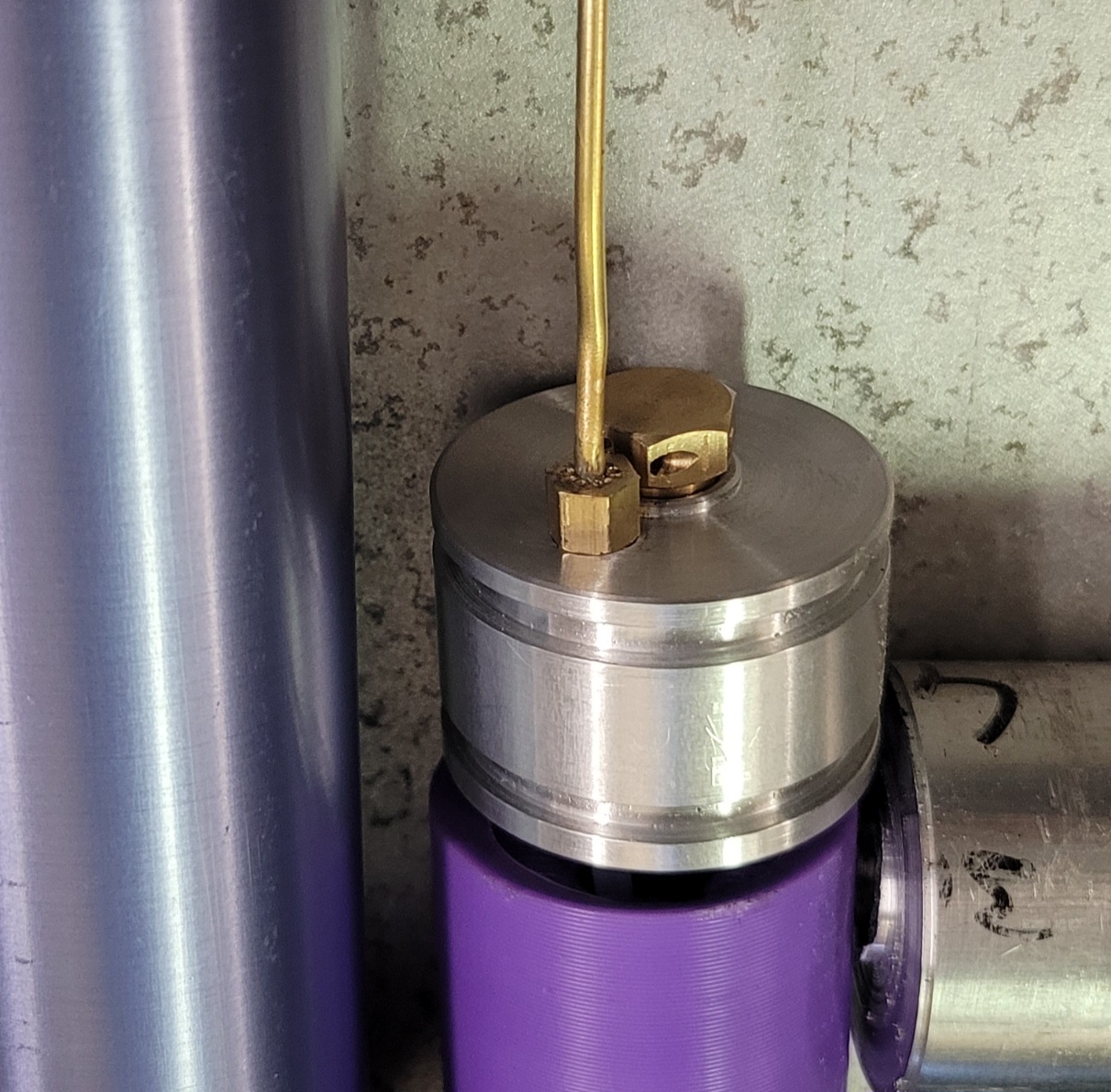

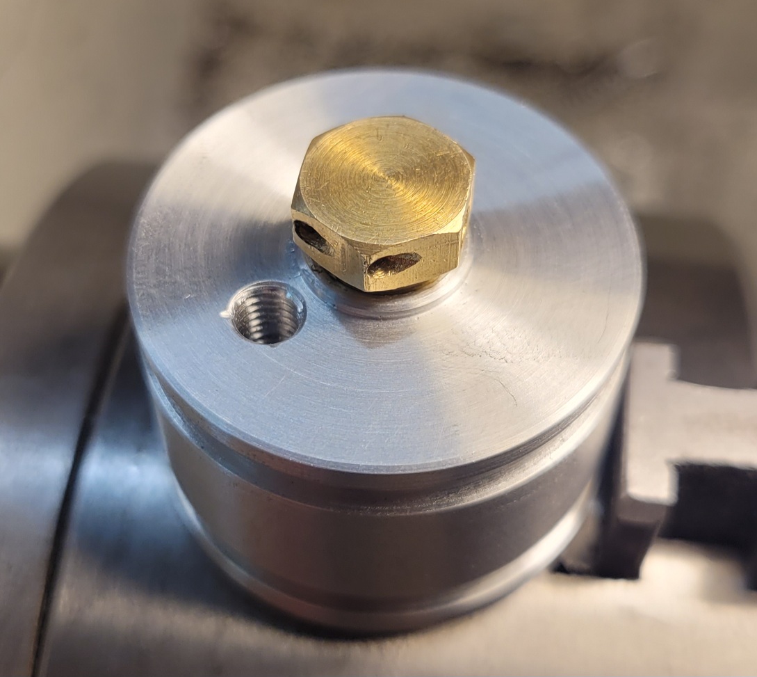

Mit einem mittigen Injektor geht das leider nicht, aber mit der Variante mit dem Kolben (und Rückschlagventil) im Injektor kann man das umsetzen. Einen solchen Injektor habe ich vor Jahren mal angefertigt und nie geflogen, beim einzigen Versuch war es am GSE gescheitert. Das Ding schaut so aus:
Im Foto liegt es schon in Flugrichtung. Von unten (Schlauchfitting rausgeschraubt) sieht man 4 Injektorbohrungen und in der Mitte den Kolben der das Rückschlagventil (Viton-Kugel) enthält):
Während dem Füllvorgang verschließt der Kolben die seitlichen Bohrungen:
Während dem F
Sobald der Füllschlauch durchgebrannt ist schließt das Rückschlagventil und der Kolben wird nach unten gedrückt, gibt dabei die Bohrungen frei:
Die vier Bohrungen sollten damals einfach in den mittigen Brennkanal zeigen, stattdessen könnte das Grain hier aber auch anliegen und Kanäle haben, die das Lachgas dann weiter in den Brennkanal leiten und dort einen Wirbel o.ä. erzeugen. Ich würde sagen, das gilt es zu testen big grin

Den Injektor aus den obigen Bildern habe ich (noch) nicht getestet, gestern ist aber der Vortex-Injektor im West Coast geflogen und hat sich dabei mehr als bewährt! Sonst komplett gleiches Setup, gleiche Rakete, sogar Startplatz und Außentemperatur waren fast identisch wie beim ersten Flug. Änderungen waren der neue Injektor mit "Vortex-Generator" und interner Entlüftung.
Und was hat's gebracht? 62% mehr Flughöhe!
Die genaue Auswertung mache ich noch, der Altimeter der an Bord war gibt auch Schubkurven aus. Aber hier erstmal die Bilder vom Injektor:
Und eins vom Flug big grin
