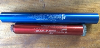

Beitrag 7655645 , Casings [Alter Beitrag16. Mai 2023 um 10:18]
Ein 480 er habe ich dabei,
Gruß, Alex
Beiträge: 3076
Beitrag 7655647 [Alter Beitrag16. Mai 2023 um 10:38]
Das klappt schon. Ich denke, wir werden mehr Casings haben als Motoren big grin big grin big grin

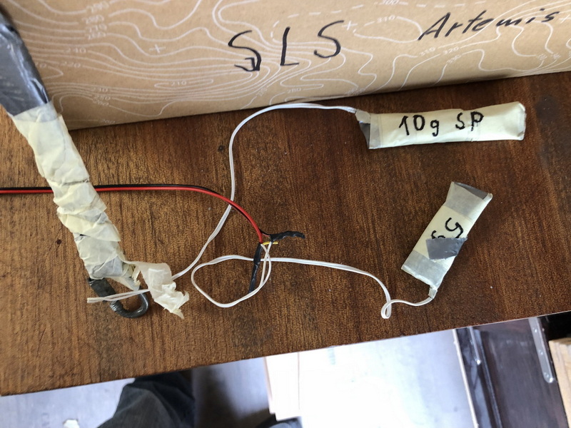

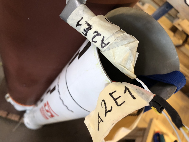

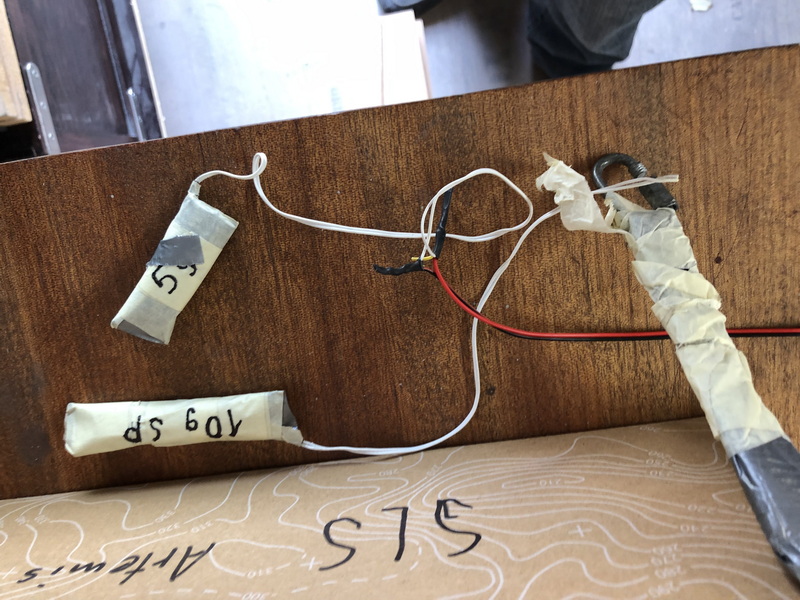

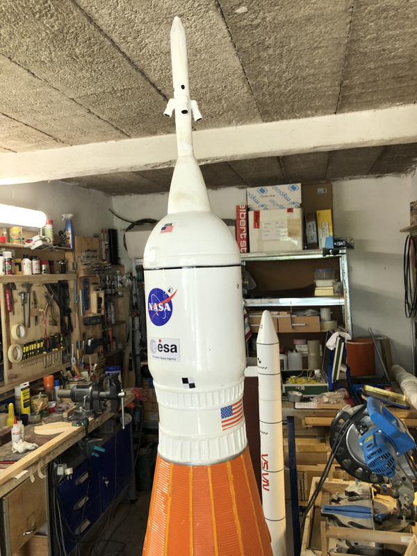

Ich habe natürlich gleich heute die Teile der Artimes untersucht um die Ursachen der doch etwas seltsamen Fallschirmlandung herauszufinden.
Was soll ich da lange herumreden, es war bei Brennschluß der Ruck nach vorne, welcher alle Segmente der Rakete auseinander schob, dabei sind alle Steckverbindundgen zu den Ausstoßladungen herausgezogen worden und somit blieben alle Ladungen unversehrt.
Glücklicherweise sind alle Fallschirme aufgegangen bis auf ein Boosterfallschirm, welcher abgerissen wurde, sowie der Fallschirm der Spitze, welcher den Befestigungsspant des Fallschirms gebrochen hatte.
Ich kann von außergewöhnliches Glück reden, dass alle Teile bis auf wenige Blessuren wie äußere Treibstoffleitung ist ab, Rettungsraketenspitze ist abgebrochen(schon wieder angeklebt) stick out tongue
Auch Helga und Zohar haben die harte Landung überlebt.
Shierpinns hätten das alles verhindert. Beim nächsten mal...big grin big grin big grin
