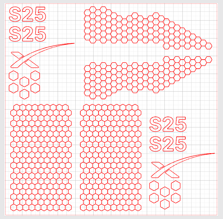

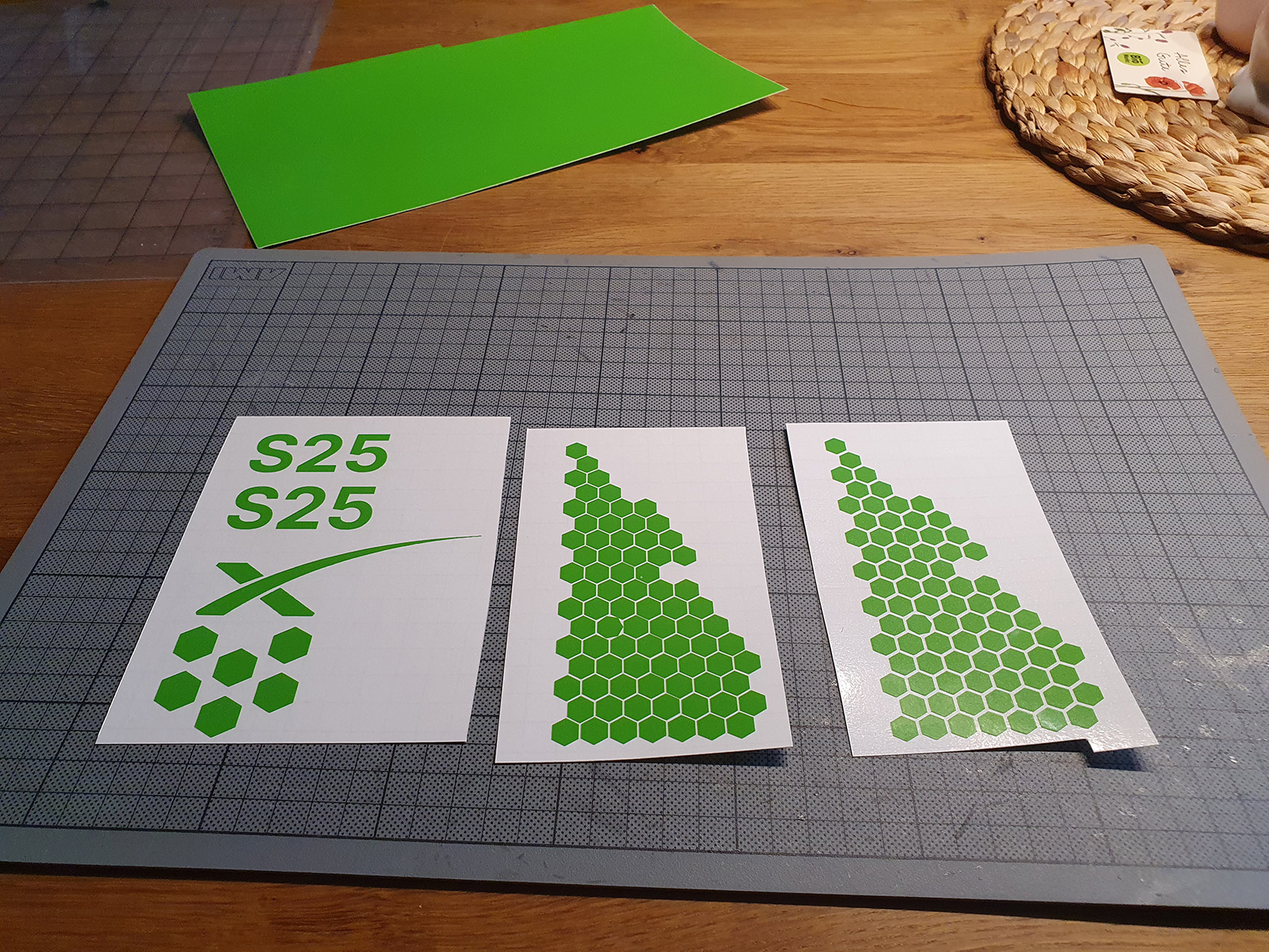

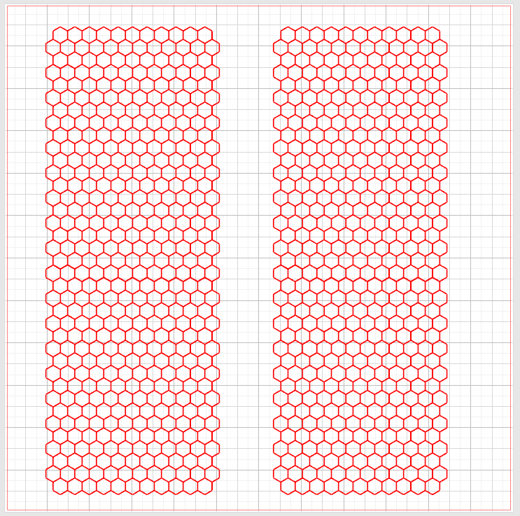

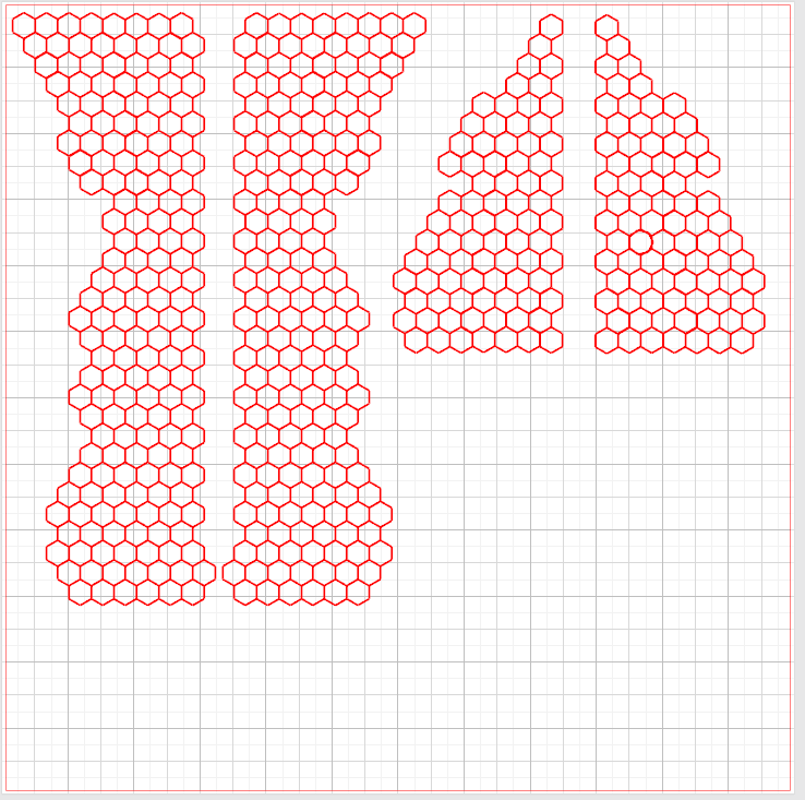

So... Die Vorlagen sind bis auf das Offset fertig:

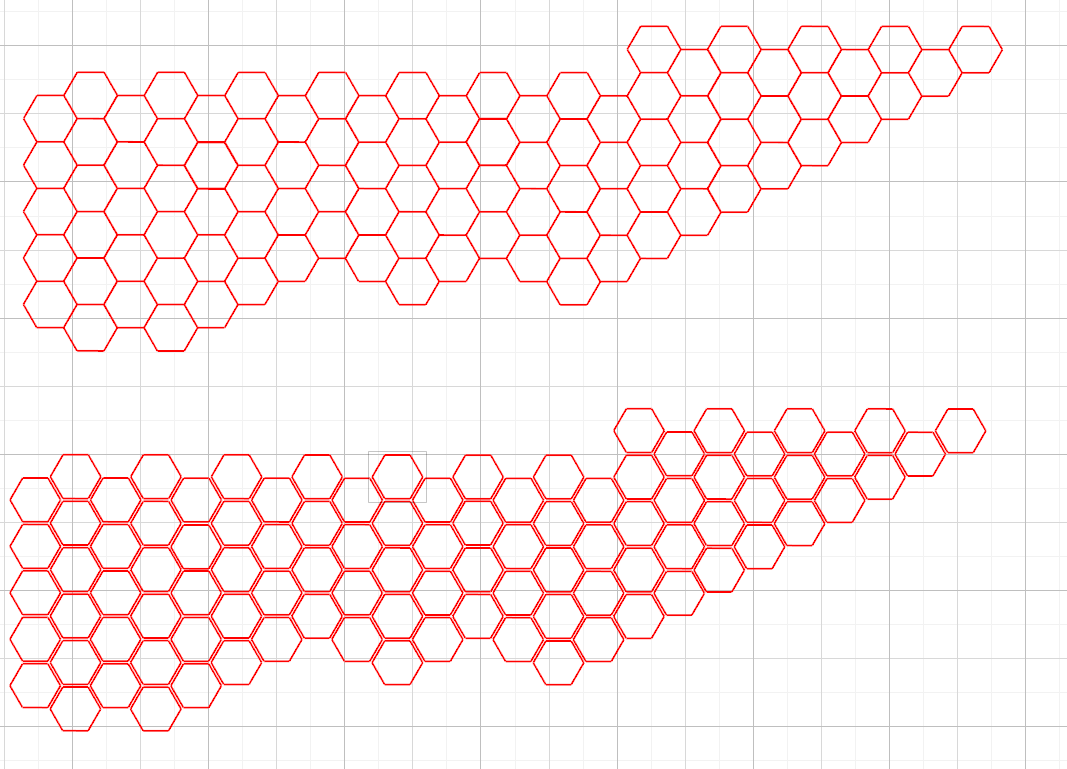

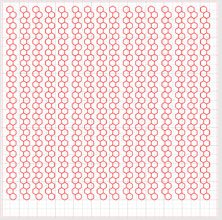

Hier die Tiles mit einem Zwischenraum von 0,5mm:
Wenn ich das nicht geschnitten und entgittert bekomme (muss ich testen) dann müssen wir den Zwischenraun zwischen den Kacheln auf einen Millimeter aufblasen.
Ich werf mal flott den Plotter an und teste an nem kleinen Stück
Beiträge: 477
Beitrag 7658003 [Alter Beitrag09. März 2024 um 08:09]
So. Funktionieren tut auch 0,5mm Abstand. Bis auf eine Kachel die sich irgendwie zum Mehr als 6 Eck mutiert hat schauts doch schonmal ganz grün aus smile
Ich pack da noch Transferfolie drauf und tu Dir das mal in nen Umschlag und schick das die Tage zu Dir Rolli, dann kannst nochmal schauen wegen der Größe.
Die Kachelfläche ist die hinter dem vorderen Flügel.
Schaust mal bitte ob das von der Größe her so passt. Wenn ich mich nicht verpeilt habe sollte es das tun.
Sobald Du das OK gibst und die matte schwarze Folie angekommen ist leg ich los.

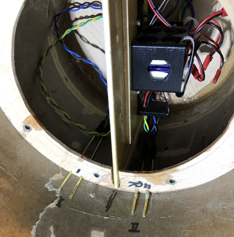

Neuigkeiten vom Starshipbau:

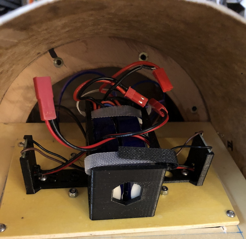

Die fertige Ebay mit Elektronik etc. von Louis ist wieder bei mit in der Werkstatt.
Hier der eingebaute Akkublock mit den beiden Magswitchs:

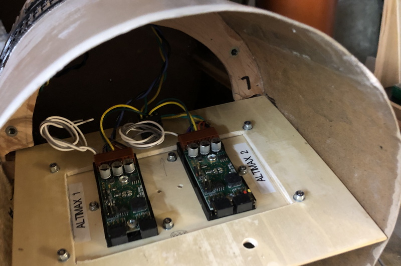

Die beiden Altimaxe
Die Kabeldurchbrüche mit den Buchsen für die Ausstoßladungen

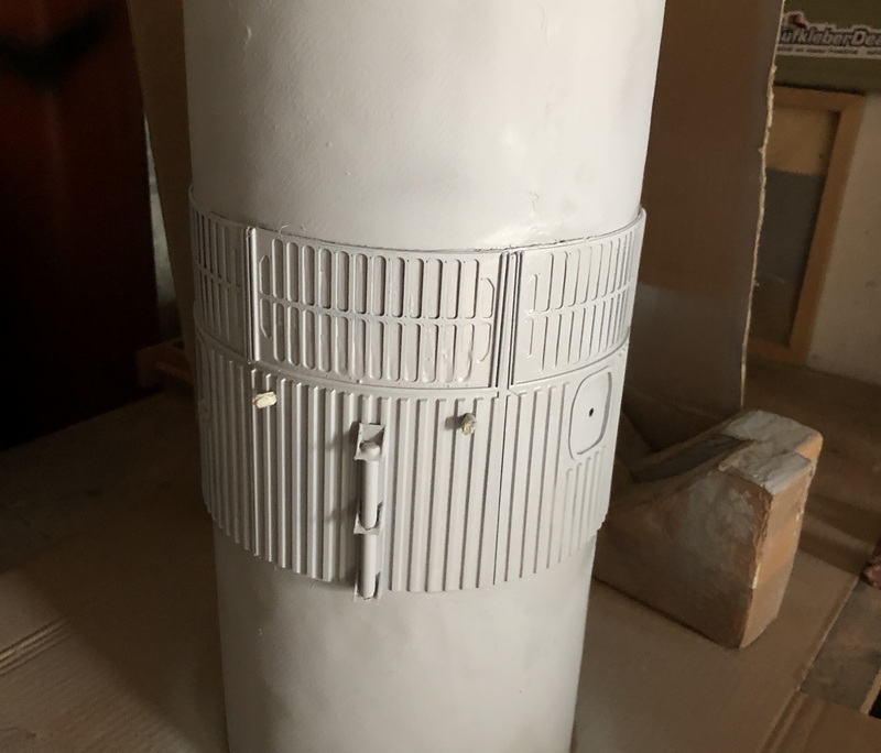

von außen die gedruckten Stringers mit den Platzhaltern für die Gridfinns und den verlängerten Treibstoffleitungen.
Da hat mir Louis wieder mal sehr geholfen. Danke dafür.

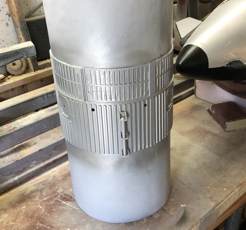

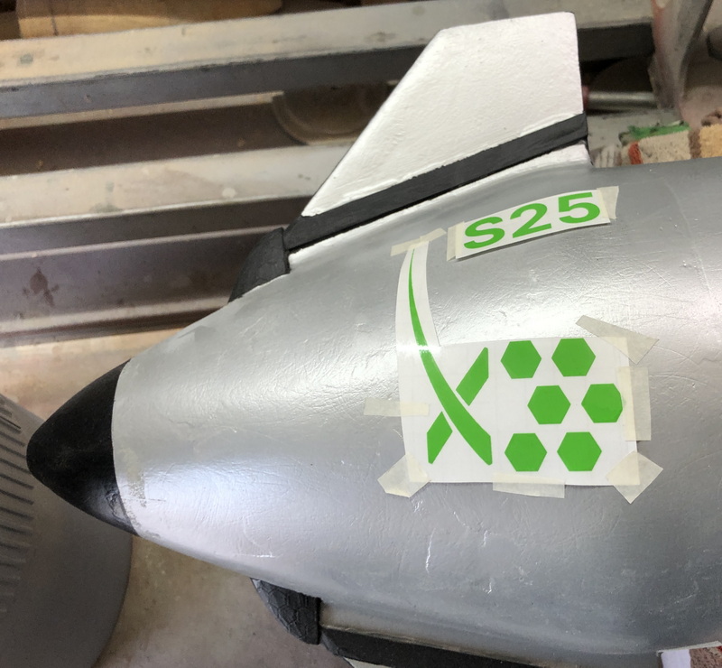

Den Doppelkuppler habe ich nun versilbert.
@McTschegsn, habe heute die grünen Kacheln erhalten. Sieht sehr gut aus, bis auf die Farbe big grin big grin big grin
ich pinne die Teile mal an der richtigen Stelle an und mache Fotos. Dann siehst Du ob's passt.
Beiträge: 477
Beitrag 7658032 [Alter Beitrag13. März 2024 um 13:05]
Naja eher siehst Du obs passt smile Größer und kleiner machen der Kacheln so wie sie sind ist nicht wirklich das Problem. Da kannst sagen wie Dus brauchst aber ich denk wir haben das vernünftig getroffen mit den Maßen.
Die matte Folie ist schon in der Packstation smile
Son bissl grün kann doch auch ganz schick sein big grin
Wenn irgendwas größer oder kleiner sein soll brauch ich eigentlich nur nen Referenzmass. Dann krieg ich das hin.
Geändert von McTschegsn am 13. März 2024 um 13:06

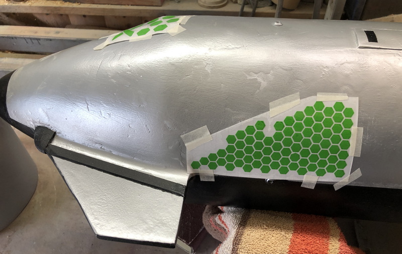

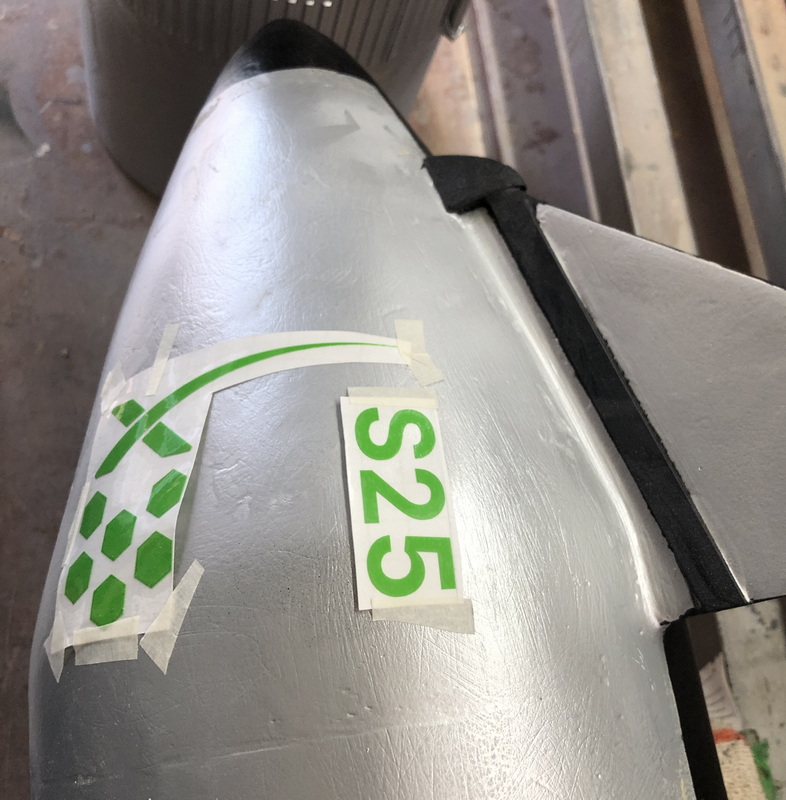

Beitrag 7658034 [Alter Beitrag13. März 2024 um 15:23]
Wie du sicher siehst, sind vor allem das Logo und die Zahlen zu groß. Die Kacheln sollten aber vielleicht auch etwas kleiner sein. Der 1mm Abstand Kachel zu Kachel ist besser als der 0,5mm. Sieht trotzdem filigran und gut aus, aber je weiter man weg ist, um so undeutlicher wird es dann.
Frage: sollte ich bei der Unterseite der Finns lieber noch mal mit Silber übersprühen, damit die Zwischenräume der Kacheln dann deutlicher werden?
Du fragst nach einem Referenzmaß? Wenn ich meinetwegen S25, Breite ,Höhe ausmesse und Dir dann schreibe wie ich es mir vorstelle, wäre das dann eine Hilfe?
