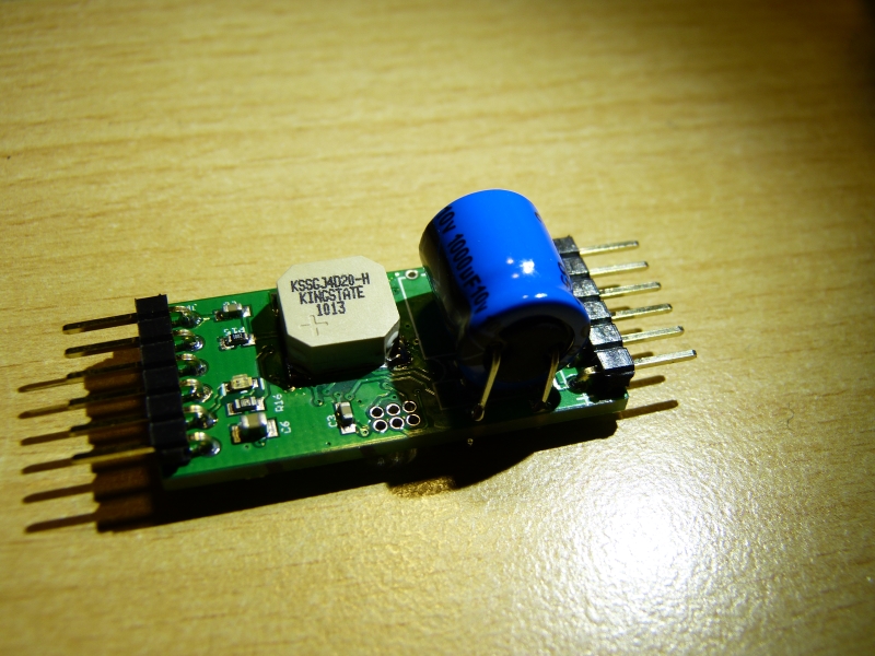

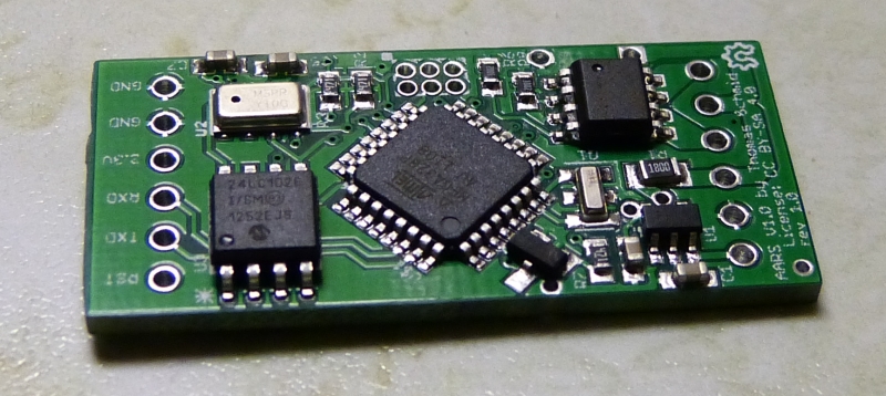

Mein Pizzaofen bäckt nicht nur Pizzas smile
2 Pyrokanäle, µC ATmega328 mit Arduino Bootloader smile

Sieht ja voll geil aus! Hast Du die Paste einzelnd oder mittels Schablone aufgetragen? Probeflug ?

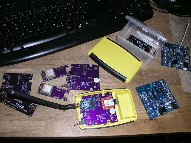

Hab' eben auch noch ein wenig gelötet. Das XBee ist nur mal gesteckt- wollte ich vorher konfigurieren.

Hi Jörg.
Die Paste hab ich mit einer Schablone aufgetragen. Die Schablonen hab ich von OSH-Stencils. Die sind aus Polyimide gelastert und qualitativ mehr als ausreichend. Den SMD-Buzzer hab ich jedoch händisch aufgelötet. Da ich beide Seiten in einem Durchgang gelötet habe hatte ich Angst das er mir beim löten runterfällt.
Hier noch ein paar Infos:
- Drucksensor Freescale MPL3155A2
- Größe: 35x16.5 (ohne Stiftleisten)
- Controller: Atmega328
- Kann über die serielle Schnittstelle programmiert werden (Arduino Bootloader)
- 2 Pyrokanäle mit max 9A Zündstrom
Hier noch ein Foto von der anderen Seite
Geändert von schmidi093 am 13. Februar 2014 um 22:59

Der Aufbau kommt mir doch sehr bekannt vor wink
Gefällt mir. Super gemacht Thomas.

Wie lötetst Du die Platine beidseitig in einem Pizzaofen ohne das die Teile von der Platine semmeln ?confused smile

Die haften durch die Oberflächenspannung des Lots von alleine an der Platine. Die Unterseite war in dem Fall die Seite mit dem Piepser. Den hab ich aber händisch aufgelötet.
