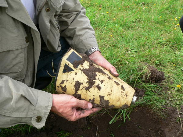

Allzuviel ist bei dem folgenden Absturz nicht passiert.
Eine glatte Abtrennung des Bugs. Kann man sicher leicht reparieren.
Ich gehe schon mal das Epoxy anrühren...

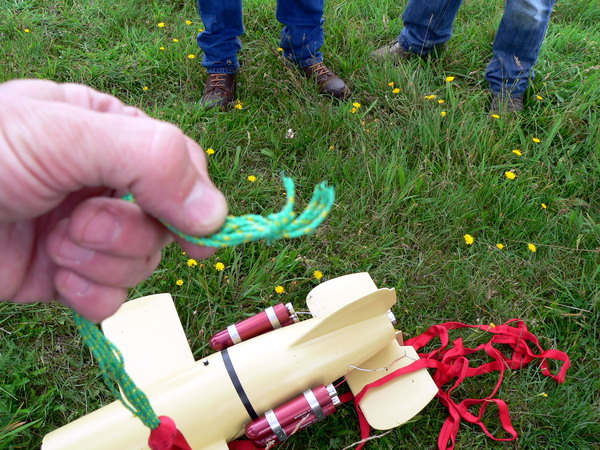

Hier die dicht über einen Knoten abgerissenen Fallschirmleinen.

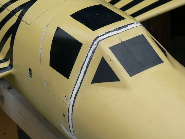

... zusammenkleben war leicht, anschließend wurde die Klebenaht etwas ausgefräst.
Beiträge: 3046
Beitrag 81333 [Alter Beitrag12. August 2005 um 10:37]
... gespachtelt und abgeschliffen...
Beiträge: 3046
Beitrag 81334 [Alter Beitrag12. August 2005 um 10:38]
... so, nun ist sie wieder Einsatzbereit. Nur am Fallschirmsystem muß ich noch arbeiten.
