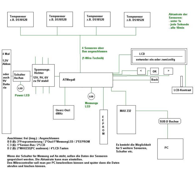

@Stefan Wimmer
Toll dass du auch helfen kannst.
Also SMD Variante, ich weiß nicht wie soll man denn dieses Fummelskrams löten? Ich hab nen Lötkolben, da verbruzel ich doch fast das ganze Teil confused
Zum LCD: Sieht echt toll aus, aber kann man das denn auch ohne Probleme mit dem AVR ansteuern?
Zum AVR: Der ATMega8 müsste von der Pinanzahl doch reichen, und nen externen EEPROM sollte ja sowieso noch dran.
Temperatur messen mit dem DS1820 ist auch meiner Meinung sehr praktisch, da man mit dem BUS-System nur einen Pin für mehrere Sensoren dieses Typs am AVR braucht.
PS. So eine große positive Resonanz auf meine Frage hatte ich garn nicht erwartet, echt toll.
Gibt es eigentlich noch jemanden, der das ganze dann Programmieren kann? angel

Schönes Blockschaltbild.
Der Schaltplan sähe dann in etwa so aus:
Anhang: messkiste.pdf

wow du bist echt sehr schnell, dafür hätte ich wahrscheinlich Wochen gebraucht.
Ein paar kleine Fragen:
a) IC3 TSOP34838 ist ein IR-Empfänger?
b) CON8A ist der externe EEPROM?
c) CON6A ist zum Programmiern des AVR?
d) LP2950ACZ-5.0 macht aus Gleichspannung (12V-6V) eine geregelte 5V Gleichspannung?
e) beim LCD sind 4 Tasten dabei?
f) Was ist und macht der AT45D021?
Die Messgeschwindigkeit ist natürlich sehr wichtig. Da müsste man wissen, wie groß die maximale Geschwindigkeit ist (ohne extra Überlegungen wie Ram etc.). Falls das zu langsam ist, kann man sich Alternativen überlegen.

Klaro müssen ggf. noch ein paar Teile angepasst werden.
Mir ging es erst mal nur um's Prinzip. Das soll doch nur eine Diskussionsgrundlage sein (Du fängst ja auch schon an zu diskutieren smile).
Das Dataflash (z.B. AT45DB021B) hat halt so seine Vor- (2 RAM-Puffer für's ununterbrochene Schreiben, 5V tolerant) und Nachteile (3,6V, TQFP). Aber eh' man jetzt wie beim I²C-EEPROM bei jedem Byte warten muss...
Nein, ich habe nicht zu viel Zeit, aber wie man vielleicht erkennt, ist der Schaltplan schnell mal aus Teilen einiger andere Schaltungen zusammenkopiert. smile
Geändert von Stefan Wimmer am 08. Januar 2006 um 19:22

hi ... ich mal nebenbei ....
a) ja, IC3 ist ein IR Empfänger ... spart viele Tasten :-) ...
b) Con8A ist für den A/D Wandler ..... also Spannungsmessung
c) japp .... Con6A ist der ISP Anschluss
d) auch korrekt
e) nein keine Tasten, darum ja die Fernbedienung ....(vieeeeele Tasten)
f) der AT45D021 ist ein serieller Speicher (geändert :-) )
Wenn Du das 4Zeilige Display von Pollin nimmst, brauchst Du noch eine 2te |Enable| Leitung, da dieses Display 2 Controller hat, dafür könntest Du LCD_WR auf Masse legen, da ja eh nur Daten geschriebn werden .-)
Ja und er ersetzt zusammen mit einer (programmierbaren) Fernbedienung die Tastatur.
Nein, das sind die noch unbeniutzten ADC-Eingänge auf einen Erweiterungs-Stecker (J8) geführt.
Ja, ST5 ist, wie es drunter steht, der Programmierstecker
Ja.
Nein - siehe A)
Speicher(n) smile (256KB)
20ms für 264 Byte, also gut 13KB/s.
Oh, da haben sich 2 Antworten überschnitten, also edit:
Wenn Du das 4Zeilige Display von Pollin nimmst, brauchst Du noch eine 2te |Enable| Leitung, da dieses Display 2 Controller hat, dafür könntest Du LCD_WR auf Masse legen, da ja eh nur Daten geschrieben werden .-)
Rrrichtitsch! big grin
Geändert von Stefan Wimmer am 08. Januar 2006 um 19:42

@ Stefan: Danke, dass Du dir die Mühe gemacht hast.
Auch ich habe noch eine Frage: sind noch Kanäle für die Spannungsmessung frei? Wenn ja welche? Im Schaltbild kann ich sie nicht entdecken.

Auch ich habe noch eine Frage: sind noch Kanäle für die Spannungsmessung frei? Wenn ja welche?.
der komplette CON8A ..... Port C1 (ADC1) bis Port C5(ADC5) steht für die analoge Spannungsmessung zur Verfügung .-)
