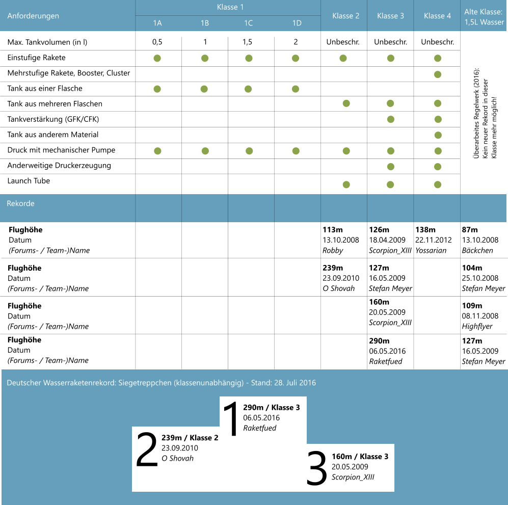

Hallo an alle,
wie versprochen habe ich mir noch einmal Gedanken gemacht, wie genau das mit den Klassen ohne größere Änderungen geklärt werden könnte. Generell stimme ich Achim zu:
Rekorde sollten aber nur in einer Klasse aufgeführt werden.
Hiermit wäre die Klasse 4 als "Ultimativklasse" hinfällig und mehrstufigen Raketen, Raketen die ich nicht auf Flaschen basieren und Clustern vorbehalten. Das hält das Regelwerk einfacher.
Hier nun meine Gedanken zu den aktuellen Problemen der verschiedenen Rekord-Klassen:
Problem 1) Ein Rekord in der alten 1,5L-Wasser-Klasse kann in Klasse 2 nur dann angerechnet werden, wenn keine Launchtube verwendet wurde (bei Verwendung der ersten Tabellenversion von Marcel).
Hier gibt es mehrere Optionen: Zum einen kann die Launchtube-Beschränkung in Klasse 2 aufgehoben werden (dieser Vorschlag ist im aktuellen Konzept 4 umgesetzt). Die Rekorde könnten theoretisch auch in Klasse 4 angerechnet werden, was ich aber als ziemlich unsinnig halte. Schließlich ist die Flughöhe der alten 1,5L-Wasserklasse beschränkt, und so kann es gut sein, dass zur gleichen Zeit es bereits einen höheren Flug in der alten, unbeschränkten Klasse gegeben hat. Die Folge wäre, dass die 1,5L Flüge in der neuen Klasse 4 gar nicht erst auftauchen würden. Die dritte Lösung wäre die Kennzeichnung der alten Klasse, ohne dass diese ins neue Regelwerk übernommen würde. In diesem Falle würde es dann Sinn machen, die 1,5l-Wasserbeschränkung in Klasse 2 aufzuheben. Dies wäre die Lösung, die ich gerade aktuell favorisieren würden. Doch es gibt noch ein weiteres Problem:
2) Ein Rekord in der alten unlimitierten Klasse kann nicht in Klasse 2 angerechnet werden (da mehr wie 1,5L Wasser, oft Verwendung von Launchtube), aber die meisten Rekorde können auch nicht in Klasse 3 angerechnet werden (kein GFK/CFK). Daher müssen die Starts in Klasse 4 angerechnet werden, welche aber eigentlich FTC, Mehrstufigen und Cluster-Raketen vorbehalten sein sollte.
Die einzig sinnvolle Lösung ist hier, die bestehenden Rekorde auf die neuen Klassen aufzuteilen. Damit das möglich wäre, müsste aber:
1) Das Launchtube-Verbot in Klasse 2 aufgehoben werden.
2) Die 1,5L-Limitierung in Klasse 2 aufgehoben werden
Wenn dies geschieht, können alle unverstärkten Raketen der alten Rekordklasse in Klasse 2, und alle verstärkten Raketen der alten Rekordklasse in Klasse 3 geführt werden. Cluster etc. natürlich in Klasse 4. Ich denke, das wäre die sauberste Lösung.
Was heißt das konkret?
Aus den oben genannten Gründen schlage ich die Aufhebung des Launchtube-Verbots und die Aufhebung des 1,5L-Limitierung in K2 vor. Danach könnten Rekorde wie folgt kategorisiert und geführt werden:
Die Tabelle hier dient nur Anschauungszwecken, für die spätere Veröffentlichung des fertigen Regelwerks würde ich ohnehin nochmal einen neuen Forumsbeitrag eröffnen, oder? Dann sind die Regeln einfacher zu finden.

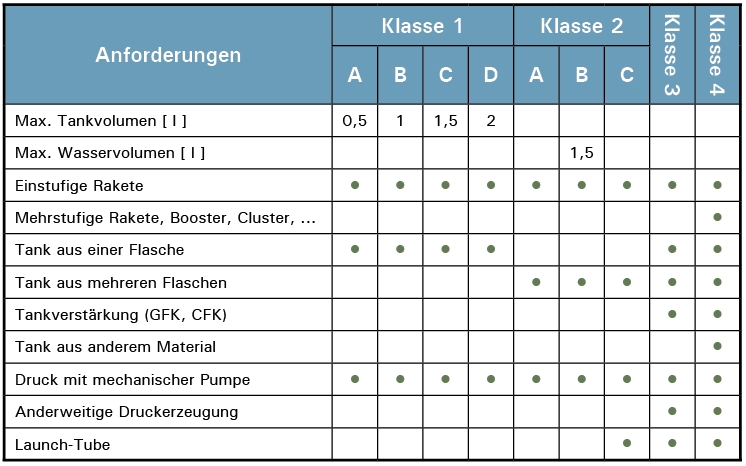

Was spricht eigentlich gegen zwei weitere Klassen?
K2 A einstufig, mehrere Flaschen, Pumpe
K2 B wie A nur 1,5 l Wasser
K2 C wie A mit launchtube
Dann wird doch alles abgedeckt, oder?
Beitrag 7638563 , Neuer Deutscher Rekord (290m) und Regelwerk [Alter Beitrag28. Juli 2016 um 15:27]
So meine ich das.

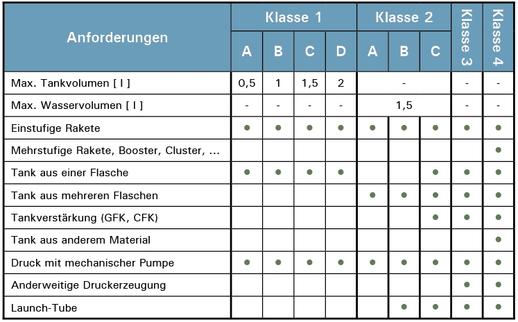

warum machen wir es nicht so:
Klasse 1 : Einflaschenraketen mit unterschiedlichem Volumen, Druck nur per Pumpe (Einsteigerklasse)
Klasse 2 : Begrenzt auf 1,5 l Wasser, Unterklassen mit steigenden Anforderungen (mehrere Flaschen, mit Launchtube, mit CFK)
Klasse 3 : Alle Fähigkeiten/Techniken aus der Klasse 2, ohne Wasserbegrenzung, anderer Druckerzeugung zugelassen
Klasse 4: alles zulässig
So wird alles abgedeckt. Anfänger, steigende Anforderungen/Technik und auch die alten Regeln.
... Habe ich was übersehen confused

Beitrag 7638569 [Alter Beitrag29. Juli 2016 um 13:22]
Für die Klassen 2C, 3 und 4 würde ich noch vermerken, dass eine launchtube optional ist, die Verwendung ist nicht Pflicht.
Beitrag 7638570 [Alter Beitrag29. Juli 2016 um 15:54]
Hallo Marcel,
Deinen Vorschlag finde ich im Prinzip gut. Ich würde nur in Klasse 2B etwas ändern:
-Tankverstärkung zulassen, Launch-Tube nicht zulassen
Das trägt der Tatsache Rechnung, dass
- früher sehr wohl Laminierung durchgeführt wurde
- wegen der Restriktion der Länge der Launch-Tube diese von geringer Bedeutung war
Beitrag 7638571 [Alter Beitrag29. Juli 2016 um 16:13]
Ich hatte mir die Reihenfolge so überlegt, weil man so:
In 2B Mehrflaschenraketen mit launchtube fliegen kann, die nicht laminiert sind.
2C beinhaltet dann die nächste Stufe, laminierte Raketen. Wobei ich hier die launchtube optional setzen würde.
Also würde 2C laminierte Raketen mit und ohne launchtube abdecken.
"Optional" könnte man in der Tabelle durch einen nicht ausgefüllten Kreis kennzeichnen.
Wenn die launchtube bei Klasse 3 und 4 auch optional ist, dann wird doch eigentlich das ganze Spektrum berücksichtigt.
Oder?
Grüße Marcel
Geändert von WARAausKIEL am 29. Juli 2016 um 21:00
Beitrag 7638576 [Alter Beitrag29. Juli 2016 um 23:40]
Marcel,
im Thread 'Deutscher Rekord' sieht man hier, dass eine Tankverstärkung für die reglementierte Klasse (max. 1,5 Liter Wasser) nicht strittig war, wohl aber die Länge der Launch-Tube beschränkt war.
Wir sehen jetzt keine Längenbeschränkung der Launch-Tube mehr vor. Es führt daher zu einer Verzerrung der Bedingungen, wenn
- in Klasse 2B Launch-Tube, aber keine Tankverstärkung
- erst in Klasse 2C neben der Launch-Tube auch Tankverstärkung
erlaubt wird.
Es müsste daher umgekehrt sein, um die Verhältnisse bestmöglich nachzubilden:
- in Klasse 2B Tankverstärkung, aber keine Launch-Tube
- Klasse 2C bleibt so wie oben (also Launch-Tube und Tankverstärkung zulässig)
Es könnte ja jemand z. B. eine 1m lange Launch-Tube einsetzen, während bisher nur wenige cm erlaubt waren, und das auch nur, um Cable-Tie-Launcher nicht auszuschließen.
Bisherige Rekorde in der reglementierten Klasse würden dann Klasse 2B zugeordnet.
Ich hoffe, ich konnte mich damit einigermaßen verständlich machen.
