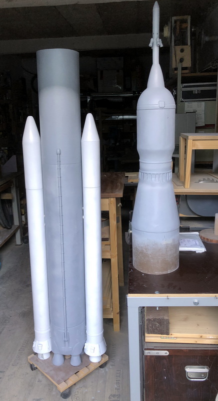

Beiträge: 3046

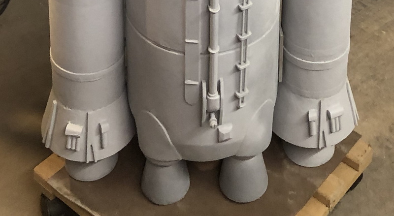

Sch.... habe wieder mal einen Fehler gemacht Das ist ja die Rückseite! Die Booster müssen aber genau anders herum. Muss die Booster tauschen, aber da werden die Befestigungslöcher wahrscheinlich nicht passen. Also, Probleme gibt es nicht nur bei der Nasa.

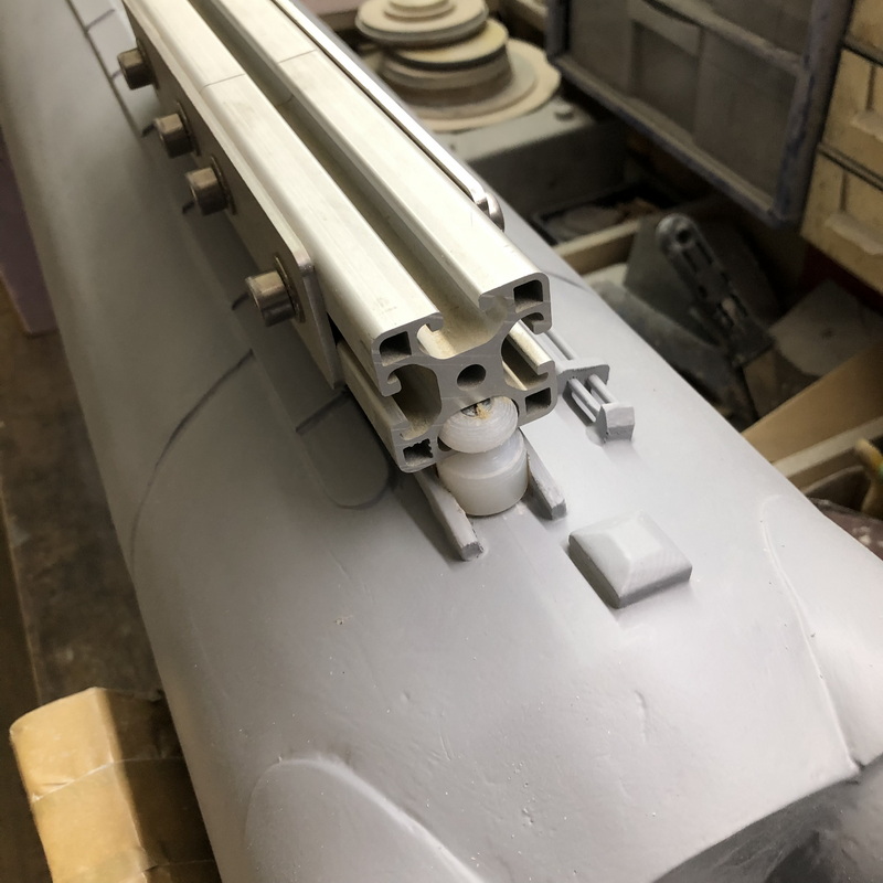

Beiträge: 3046
Andreas hat mich sozusagen inspiriert noch einmal über die Railbuttons am SLS nachzudenken. Ich habe aus Nylon neue Buttons gedreht 8mm Nut. Jetz ist das mehr als stabil und safe.

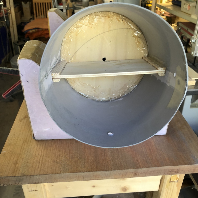

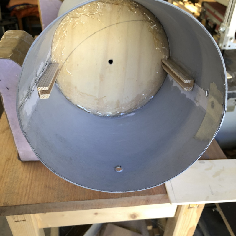

Beiträge: 3046
Jetzt bin ich endlich dazu gekommem, mir einen Kopf zu machen, wo die Bergungselektronik hin soll. In dem Service Module natürlich. Dazu habe ich eine Nut und Federführung eingeklebt, worin die Elektronikplattform hinein geschoben werden kann.

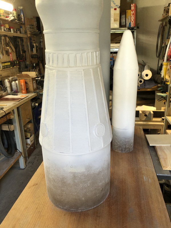

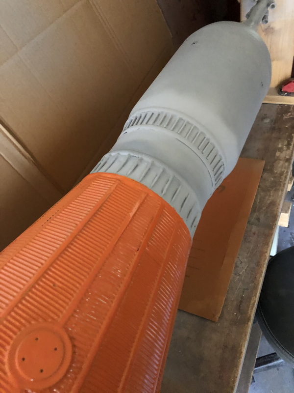

Beiträge: 3046
Jetzt habe ich mich doch noch an die wohl schwierigste Scalesache herangewagt. Den Launch Vehicle Space Adapter Ist ja noch nicht fertig, aber man erkennt schon wohin das geht.

Beiträge: 3046
Zum Vergleich ein Originalausschnitt. Da komme ich nie ran.

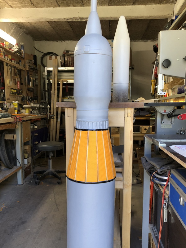

Beiträge: 3046
jetzt geht die Farbklexerei los.

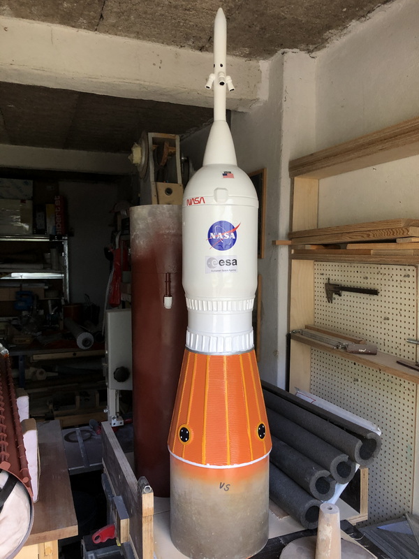

Beiträge: 3046
was so ein bisschen Farbe ausmacht...
