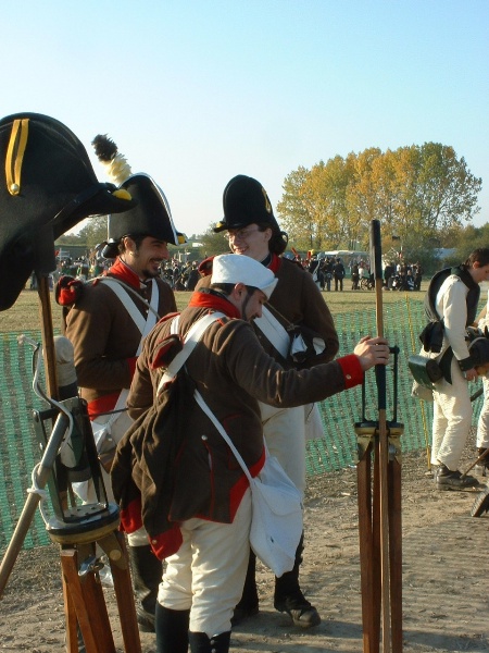

Zitat: Das Flugverhalten und die abschreckende Wirkung dieser von Adrian beschriebenen historischen Congreve Raketen ist schon überwältigend Kein Wunder, das damals 1813 bei der Völkerschlacht hier in Leipzig, die kleine britische Raketenbrigade mit gerade mal 200 Mann unter Kapitän Richard Bogue, fünf französische Bataillone zur Kapitulation zwang! Wer diese Stabraketen mal live in Aktion sehen möchte, dem kann ich nur die recht realistischen Gefechtsnachstellungen jedes Jahr im Oktober hier in Leipzig empfehlen. Es lohnt sich wirklich. Dieser historische britische Raketenverein lässt es wirklich ordentlich krachen, mir ist immer noch rätzelhaft wie sie heutzutage die Genehmigung erhalten haben ihre ca. 500g schweren Congreve Raketen horizontal über das Gefechtsfeld zu schießen.... Andreas Geändert von Andreas B. am 12. Januar 2010 um 20:30 |

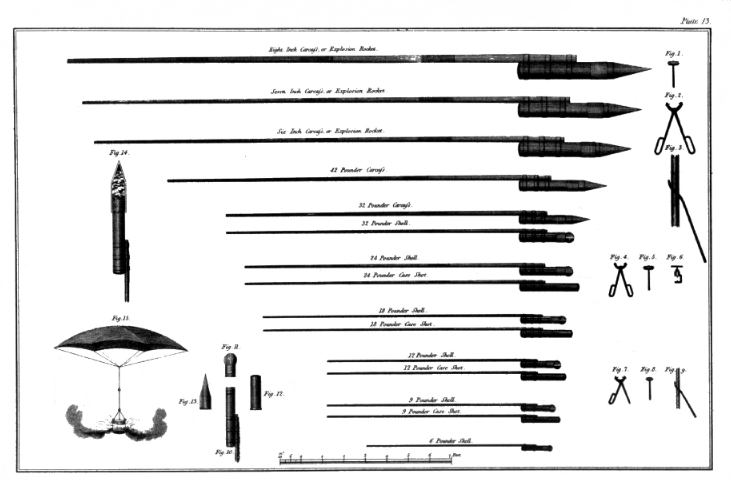

Diese Modellvarianten waren damals die gängingsten.
Unter anderem auch mit dabei eine Brandrakete, heutzutage vielleicht "Vorfeldbeleuchtungsrakete" genannt, mit Fallschirm. Unser "Hobby" ist also garnicht mehr so ganz neu..... Andreas |

Mein erste Congreve Modell habe ich auf der "32 Pounder" aus diesem Bild gegründet; dann habe ich die in Leipzig ausgestellte Rakete gesehen und ein besseres Modell gebaut.

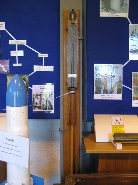

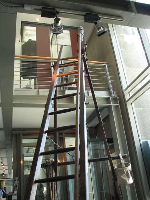

Aber Raketenbau ist wirklich nicht so neu, weiter darüber kannst Du hier lesen. (Noch eine alte Stabrakete ist da zu sehen...) Hier steht wieder eine Congreve bei Waltham Abbey wo sie im Vergangenheit herstellt wurde. Durchgeschnitten so daß man die Teile sehen kann. Geändert von adrian am 13. Januar 2010 um 10:23 |

interessant ist auch der Fallschirm für den "Leuchtkörper" in der einen Grafik. Die Idee wurde also schon vor den Flugzeugen umgesetzt. Gruß Neil Die Erde ist eine Scheibe. Egal in welche Richtung sich die Menschheit bewegt, sie geht immer auf einen Abgrund zu. |
