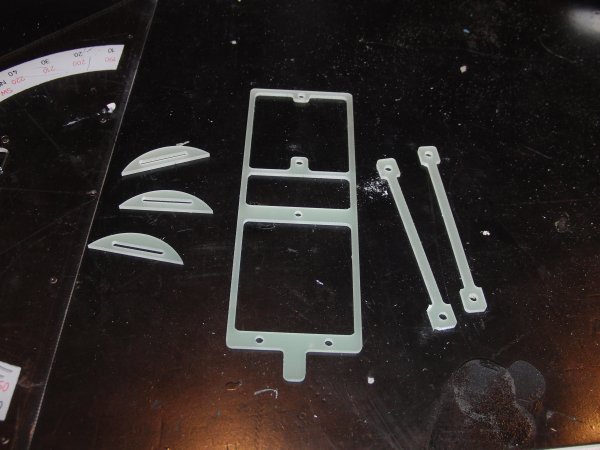

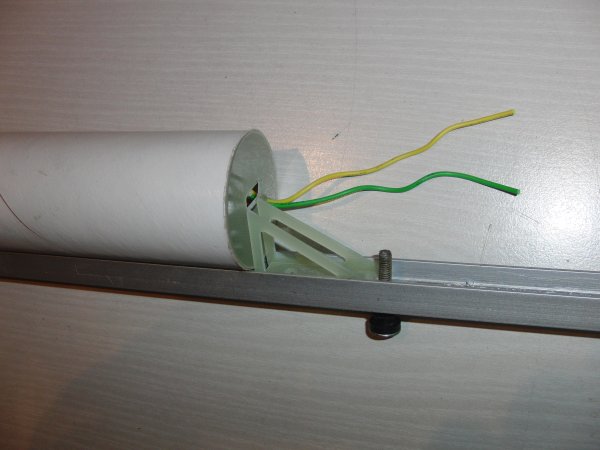

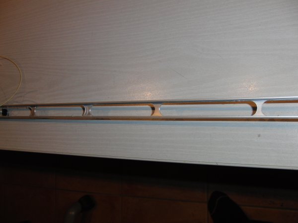

Sieht also ganz gut aus, bin gespannt wie die Theorie mit der Realität übereinstimmt, heute sind die Railteile gekommen, heute ist also der erste Test angesagt :-) Die Reibung ist ja auch noch zu sehen, außerdem wiegt der Schlitten ja auch noch ca. 150 g, der muss auch beschleunigt werden, ich schätze also mal, dass ich so auf ca. 100 m komme. Das war ja auch das Ziel. Evtl. kann man dann später noch mal das Gummi kürzen um die vollen 300% Dehnung zu erhalten, dann hats ein bisschen mehr Kraft. Ein ultraleicht-Schlitten wäre auch noch eine Optimierungsmasnahme, aus CFK sollte das wesentlich leichter werden können. Momentan ist er aus Alu, recht grob gestrickt.

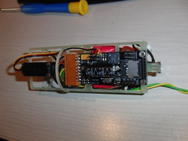

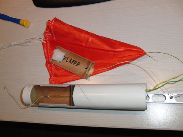

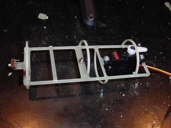

Mein Testkörper wird so ca. 200g schwer werden, weil ich den Schirm per Servo auswerfe, die Konstruktion ist fast fertig, vielleicht fliegt das heute schon mit.
