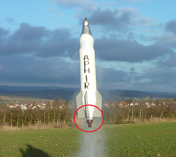

Hallo Alle zusammen,
ich denke fast alle hier stellen ihre Wasserraketendüsen selber aus Gardena-Hahnstücken her. Wir von Raketfued haben uns jetzt vor gut 2 Wochen mit AirCommandoWalldorf getroffen. Und da habe ich eine Entdeckung gemacht: Es gibt kaufbare Düsen, die es locker mit bis zu 16 Bar (!!!) aushalten. Das Kuriose: Die eigentlich für Rockymans Einsteiger-Waras als Ersatzdüsen konzipierte Düse passt nach Entfernung der Dichtung auf jede Flasche! Ich habe mir nun auch welche bestellt, und die sind wirklich prima! Klick mich... Was haltet ihr von diesen Düsen? Gruß Geändert von RaketfuedRockets am 13. Januar 2013 um 17:30 "Die Genialität einer Konstruktion liegt in ihrer Einfachheit – Kompliziert bauen kann jeder." -Sergei Koroljow, russischer Raketenpionier Besuche unsere Webseite mit vielen Anleitungen, News und Informationen zu unseren Projekten: www.raketfuedrockets.com |

Ich benutze die jetzt mal eine Weile.
Ich war eigentlich immer ganz zufrieden mit meinen Düsen, aber diese sind viel weniger anfällig (meine eigenen sind bei 13 Bar auseinander geflogen). Gruß "Die Genialität einer Konstruktion liegt in ihrer Einfachheit – Kompliziert bauen kann jeder." -Sergei Koroljow, russischer Raketenpionier Besuche unsere Webseite mit vielen Anleitungen, News und Informationen zu unseren Projekten: www.raketfuedrockets.com |

Nachtrag:
Die Düsen funktionieren Klasse! Allerdings ist der Austrittsdurchmesser gerade mal 7mm groß! (Gardena: 9mm) Dies führt zu katastrophalen Starts! Ich habe das Austrittsloch mit einem 9mm-Bohrer erweitert, jetzt geht alles prima Gruß PS: um die Düsen dicht zu kriegen, muss die Dichtung entfernt werden! Komisch Geändert von RaketfuedRockets am 10. Februar 2013 um 09:00 "Die Genialität einer Konstruktion liegt in ihrer Einfachheit – Kompliziert bauen kann jeder." -Sergei Koroljow, russischer Raketenpionier Besuche unsere Webseite mit vielen Anleitungen, News und Informationen zu unseren Projekten: www.raketfuedrockets.com |
