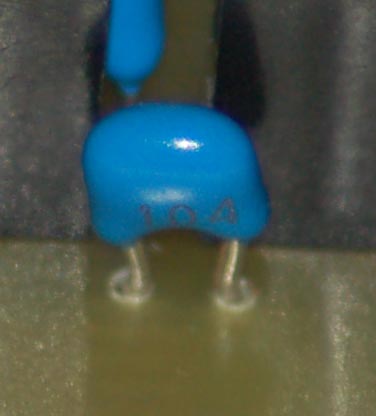

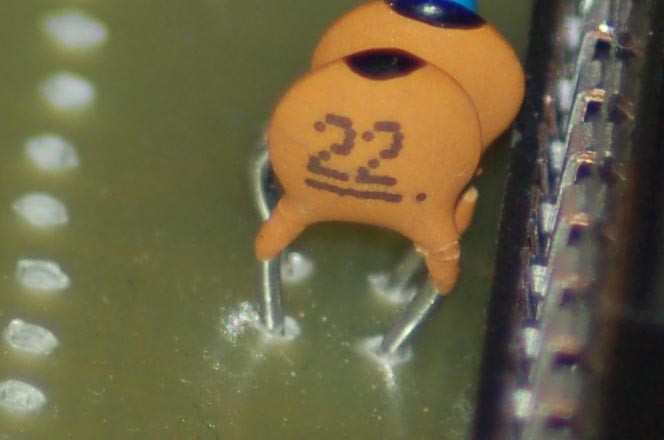

Welche Kapazität haben jeweils die beiden abgebildeten Kondensatoren? Ist eine ernstgemeinte Frage, und ich gebe keine suggestiven Vorschläge, welche Kapazität es sein sollte.

Der Kondensator im Bild 1 müsst eine Kapazität von 100nF haben und der im 2 Bild 22pF.
Siehe dazu: http://www.elektronik-kompendium.de/sites/bau/1109061.htm

104 auf dem Keramik-Mehrschicht Kondensator bedeutet 10*10^4 pF, also 100nF
Wenn ich die Position richtig deute, so hast du den Kondensator zwischen VCC und GND
22 auf dem Keramik-Scheibe Kondensator sind somit 22pF und sind wohl die beiden Kondensatoren für den Quarz des uC wink
http://www.hobbyelektroniker.de/?site=kondensator_beschriftung

Gut, danke, so sehe ich das auch. Ich war nur etwas irritiert, weil man den Punkt rechts vom Unterstrich bei der 22 mit viel Fantasie als Dezimalpunkt interpretieren könnte. Laut der Elko-Seite wären wir dann bei 22 µF, kann bei Keramikkondensatoren aber eigentlich eh nicht sein. Im Reprap-Forum meinte einer, er hätte mal 22 µF eingebaut, und dann schwang der Quarz natürlich nicht mehr wie gewünscht.
