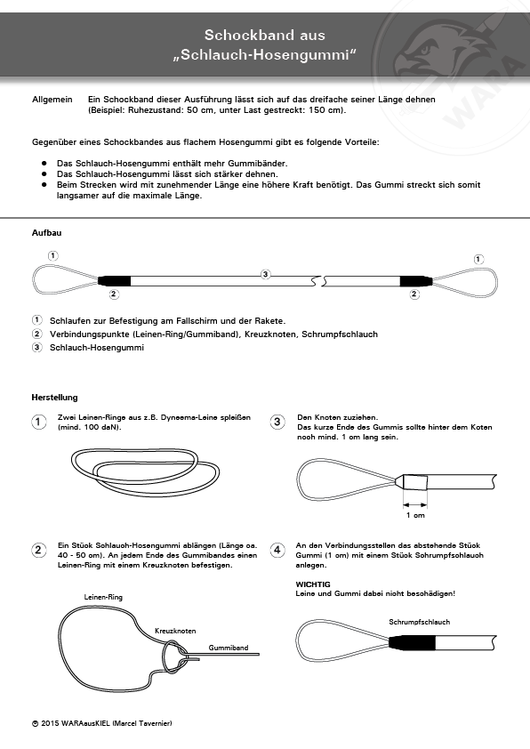

ich weiß, Hosengummis gehören eigentlich in die Hose.
Sie sind aber trotzdem eine einfache und günstige Lösung für Schockbänder.
Auf jeden Fall dann, wenn die Rakete nicht zu schwer ist.
Gestern habe ich zufällig Schlauch-Hosengummis gefunden.
Wie der Name schon sagt, sind die wie ein Schlauch aufgebaut, also innen hohl.
Und so baue ich daraus ein Schockband (überarbeitete Version, jetzt mit Kreuzknoten):
Anhang: schockband_01.pdf
(02.07.2015 - Neues Layout)
Marcel
Geändert von WARAausKIEL am 02. Juli 2015 um 20:01

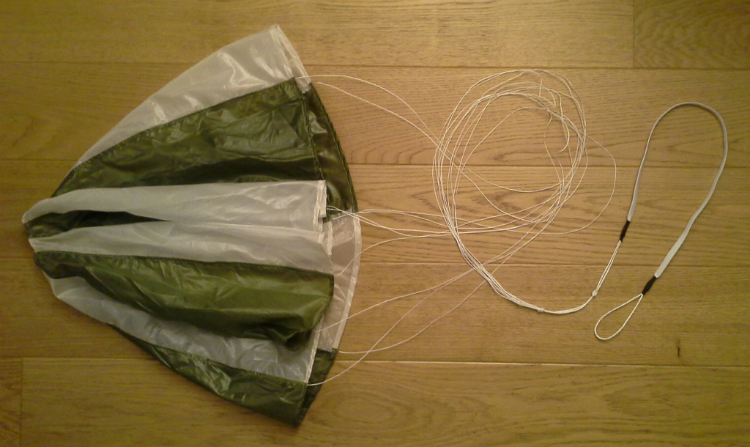

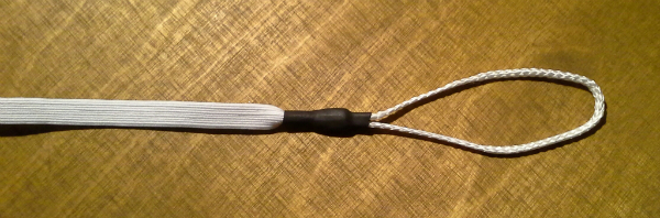

Und so sieht es dann in der Praxis aus.
Über die Verbindungsstellen habe ich noch ein Stück Schrumpfschlauch gezogen.
60ger Schirm, 10 Panele aus F111 Fallschirmseide mit 40 cm Schockband.
Geändert von WARAausKIEL am 27. Februar 2015 um 22:17
Beitrag 7634202 [Alter Beitrag26. Februar 2015 um 09:48]
Die obere Beschreibung habe ich überarbeitet.
Bei der Verbindung (Leinen-Ring/Gummi) kommt jetzt ein Kreuzknoten zum Einsatz.
So reißt die Verbindung nicht mehr.
Marcel
Geändert von WARAausKIEL am 26. Februar 2015 um 12:58

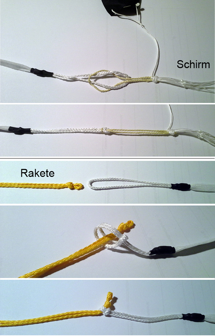

ich hätte dazu mal eine Frage, was ist der Vorteil bei der Verwendung von einem Leinen-Ring, statt eine Schlaufe in das Schockband zu knoten (außer es wird dann zu kurz)?
Beitrag 7636488 [Alter Beitrag15. November 2015 um 21:07]
Hallo Micha,
die Länge ist weniger der Grund. Wenn man eine Schlaufe in das Gummi macht, dann kann man dieses ja berücksichtigen und das Gummi gleich etwas länger abschneiden.
Ich habe diese "Verbindungstechnik" mit den Leinenringen bzw. Schlaufen auch früher immer bei meinen Drachen verwendet.
Gegen eine Schlaufe im Gummi sprechen zwei Sachen:
1. Der Knoten (kommt auf den Knoten an) könnte das Gummi schwächen.
2. Eine Schlaufe in einem Gummiband kann sich extrem fest zuziehen.
Bei mir sehen die Verbindungen Schirm-Schockband-Rakete dann so aus:
Alle Verbindungen können, auch nach einer Zugbelastung, leicht getrennt werden.
Grüße Marcel
