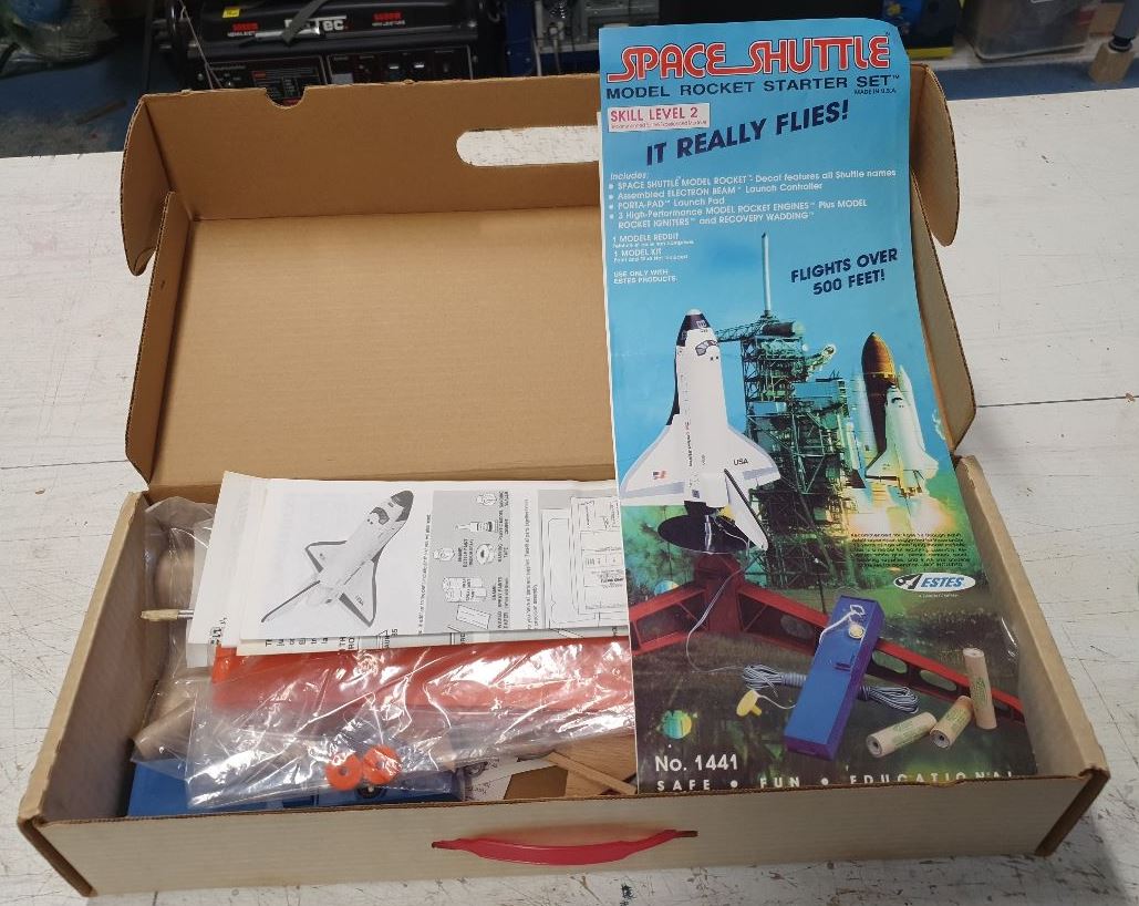

Beitrag 7654644 [Alter Beitrag29. November 2022 um 07:33]
Die Sammlung wächst...
Ich glaub irgendwie hab ich n bissl Glück gehabt smile
Ich konnte einen vollständigen alten Estes Shuttle Bausatz ergattern.
Geändert von McTschegsn am 29. November 2022 um 07:39
