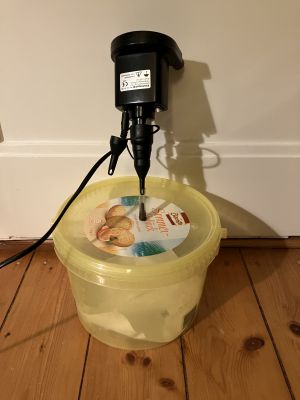

früher habe ich meine Altimeter getestet, indem ich vom Keller bis in die obere Etage getrabt bin bei herabgesetzter Höhe für die Starterkennung.
Inzwischen habe ich eine bessere Lösung:
Auf dem Bild ein Eimer mit gut verschließbarem Deckel. In diesen ist ein Loch gebohrt und solch ein Adapter eingesetzt, der mal zum Aufpumpen von Bällen mit einer Luftpumpe diente. Auf den wurde ein PVC-Schlauch geschoben. So hat man jetzt eine Art "Vakuumkammer". Sie wird ausgepumpt mit einer Luftmatratzenpumpe, und zwar solch einer, mit der man auf einer Seite Druck, an einer anderen Seite Unterdruck erzeugen kann.
Der Motor reicht aus, um in der Kammer "ca. 150 m hoch zu fliegen". Wird der Motor dann ausgeschaltet, fällt der Druck wieder, was aber eher einem Absturz als einem Abstieg mit Fallschirm nahekommt.
Natürlich vermeide ich in diesem Fall die Auslösung eines echten Zünders, um den Sensor nicht mit den Gasen des Zünders zu verunreinigen, sondern nehme stattdessen lieber eine LED.
Vielleicht als Anregung für den einen oder anderen ...
