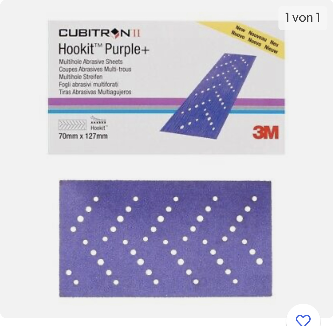

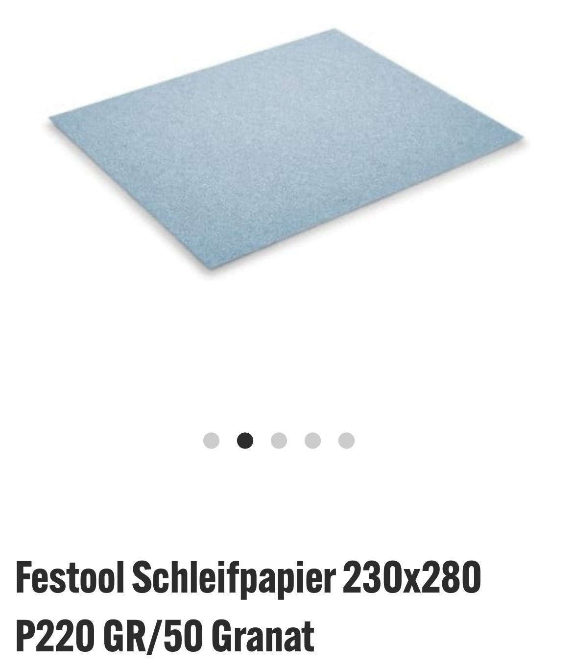

Es gibt Schleifpapier das extra für das Schleifen von Spachtel , Lacken und Fillern entwickelt wurden.
Diese haben eine Kornstruktur die beim Schleifen nicht so viel Hitze entwickeln, sich nicht so einfach zusetzen (sogar diesbezüglich beschichtet sind) und ein sehr scharfes sich selbst nachschärfendes Korn haben.. gepaart mit angestimmten Trägermaterialien kann man so sehr viel einfacher, schneller und mit besserem Ergebnis arbeiten…
Diese Papiere sind entsprechend teurer aber wie bei jedem guten Werkzeug lohnt es sich aus meiner Sicht. Da das Papier deutlich länger hält relativiert sich relativ schnell wieder …
Ob man dies nutzt muss jeder selbst entscheiden.
Aktuelle Top Papiere die mir aus der Industrie empfohlen wurden sind zum Beispiel
Das Cubitron II von 3M
Oder
Das Festool Granat
Beide gibt es in diversen Formen und auf unterschiedlichen Trägern für Hand und Maschinen Nutzung …
