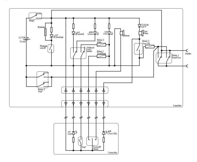

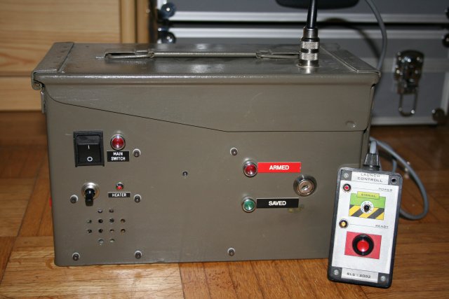

da sich der Thread ja langsam neben dem eigendlichen Baubericht auch mit so allerlei wissenswertem über Startgeräte füllt und auch schon verschiedene Schaltpläne gepostet wurden bin ich einfach mal so frech und zeig euch auch mal meine Version... ![]() Ist schon einige Jahre her dass ich mir das zusammen gebastelt hab- deshalb ist der selbstgemalte Schaltplan auch nicht wirklich Industrie-Konform, sollte aber trotzdem zu lesen sein. Sämtliche Kabel welche Zündstrom führen sind 4qmm, die beiden zugehörigen Relais sind 60A-typen 2xUM, wobei ich auch je beide Pfade parallel beschaltet hab. Somit sollten sie kein Problem mit Verkleben bekommen... Grüße, Morning |

Ja, gefällt mir schon ganz gut ;o)) Einzig der Hauptschalter wird bei Dir mit dem vollen Startstrom belastet ![]() >Relais sind 60A-typen 2xUM, wobei ich auch je beide Pfade parallel >beschaltet hab. Somit sollten sie kein Problem mit Verkleben bekommen... Doch ;o)) Und zwar wäre eine Serienschaltung der Kontakte besser gewesen. Beim Parallelschalten genügt es, wenn sich ein Kontaktpaar verschweißt ;o)) Bei der Serienschaltung hat man immer noch einen Kontakt in Reihe. Der Fall, daß beide verschweissen, ist nahezu undenkbar. Da einzige was mir "mißfällt" (hoffentlich denkt ihr jetzt nicht, daß ich nur Nörgeln kann ![]() schalter in der Box hast. D.h. im Gefahrenfall muß man sich zur Rampe begeben. Aber für was hast Du eine *HEIZUNG* in die Startbox eingebaut ??? Ist daß für den Grog bei den Winterstarts ![]() Kleine Anmerkung: Es heißt Armed / Safe (nicht saved). Saved heißt entweder gerettet oder gespeichert, je nach Anwendungsfall ![]() Geändert von Lightning_Man am 19. August 2007 um 20:39 viele internette Grüße, Reinhard if nothing else helps, just add a couple of kilovolts ![]() L1 TRA #: 11857 |

jau, stimmt- der Hauptschalter muß da durch- aber er wird ja nicht mit Laststrom geschaltet und übersteht das so ganz gut, macht normal 16A und steckt den Rest bisweilen gut weg (auch Drahtcluster)... Gedankengang hinter der Parallelschaltung der Relais war, das sich der Strom in selbiger aufteilt und so die Kontakte nur die Hälfte der Last weckstecken müssen. ![]() Was den Arm/Safe-Schalter angeht hast du schon recht, angenehmer wär's in der Handbox. Aber weil die so klein is und der Munitionskasten noch so viel Platz geboten hat sitzt er nun da. Im Normalfall passt das auch ganz gut, ist ja mehr dafür gedacht wenn die Box so im Feld rum steht und jemand zu neugierig is. Wenn ich aktiv am fliegen bin hab ich ohnehin den Controller in der Hand und es kann keiner rumspielen... Grog ist nicht so meins, ich trink lieber Viez und der kann ruhig schön kalt sein... ![]() Aber die Idee gefällt mir, werd ich mir merken! Ne, hatte ne 12W Heizfolie am Akku kleben das der auch an kalten Tagen genug Wumms hat. Ist aber schon lang wieder rausgeflogen weil die Pb-Gels ja im Winter lang nicht so rum zicken wie andere Akkus das drauf haben. Der Schalter is also nur'n Relikt- sieht aber besser aus als 'n Loch ![]() Jaja, Safe wär richtig- aber ich war jung und wusst's nicht besser... *schäm* |

>macht normal 16A und steckt den Rest bisweilen gut weg (auch Drahtcluster)... Das sind eigentlich die Schlimmsten, da der hohe Strom über lange Zeit hinweg anliegt >Gedankengang hinter der Parallelschaltung der Relais war, das sich der >Strom in selbiger aufteilt und so die Kontakte nur die Hälfte der Last weckstecken > müssen. ![]() Die Idee ist eigentlich nicht dumm, aber das Problem besteht in der Mechanik ![]() nicht 100% gleichzeitig und sie können auch Prellen. D.h. der erste Stromschub wird von nur einem Kontaktpaar aufgenommen. Deshalb bevorzuge ich die Serienverdrahtung. Selbst wenn ein Kontaktpaar verschweißt, bleibt noch das zweite, welches den Stromkreis öffnen kann. >Ne, hatte ne 12W Heizfolie am Akku kleben das der auch an kalten >Tagen genug Wumms hat. So etwas in der Art hatte ich mir schon gedacht ![]() Kommentar konnte ich mir einfach nicht verkneifen. >Ist aber schon lang wieder rausgeflogen weil die Pb-Gels ja im Winter >lang nicht so rum zicken Stimmt Pb-Gel sind eigentlich für Startgeräte mit unter die besten Akkus. Sie brauchen wenig Pflege, geringe Selbstentladungskurve (viel kleiner als NiCd oder NimH), geben Strom ohne Ende und sind (besonders im Vergleich zu LiPo's) einfach zu laden. Man sollte sie allerdings nie voll entladen. Das geht auf die Lebensdauer. Am besten sind so 20-30% Entladung (also bei 70-80% wieder aufladen). Da halten die Dinger fast ewig. Mit 2.40-2.45V / Zelle einen FastCharge. Nachdem der Strom auf ca 20-40mA abgefallen ist, auf TrickleCharge (2.30-2.35V / Zelle) umschalten. >Jaja, Safe wär richtig- aber ich war jung und wusst's nicht besser... *schäm* Kein Thema ![]() ![]() fiel es mir halt sofort auf ![]() viele internette Grüße, Reinhard if nothing else helps, just add a couple of kilovolts ![]() L1 TRA #: 11857 |

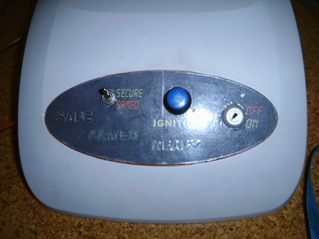

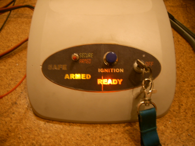

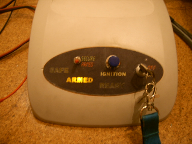

So, ich habe nun mal die neue Frontplatte gemacht. Der Zündtaster ist auch neu und es ist alles neu verlötet mit etwas dickerem Lautsprcherkabel.
Die Frontplatte Im gesicherten Zustand: Im scharfen Zustand: Scharf und Zünder ok: Es funktioniert alles, habe grad mal nen SN0 verbraten. MfG Fabian |
