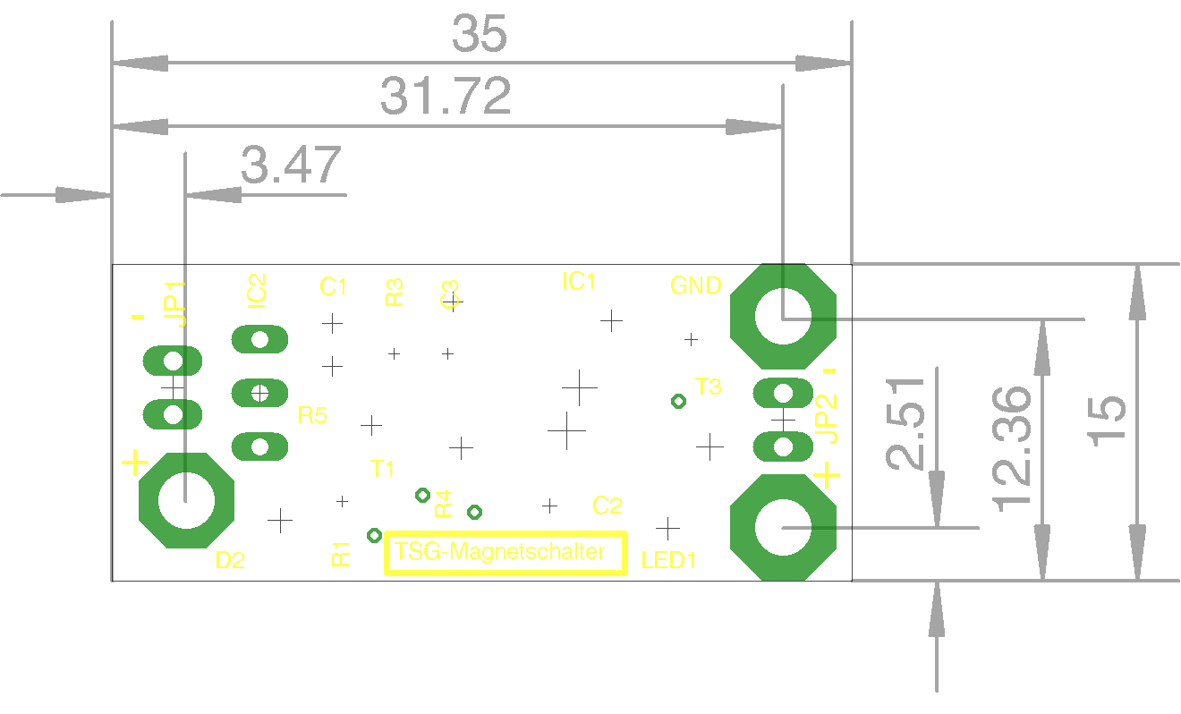

Maße und Bemaßung des ElMaSch
von TheSmartGerman, zuletzt geändert am 14.09.2013
Der ElMaSch ist 35x15mm groß und kann mithilfe von drei Befestigungslöchern fixiert werden.
