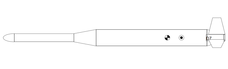

Zuerst habe ich mit diversen Progrämmchen die Auslegung simuliert und die Form, soweit es die Programme zuließen, optimiert. Heraus kam das folgende Design:

In die Formen habe in naß in naß Laminiert. Für die geraden Rohre habe ich 5 Lagen 25g/m² Glasfasergewebe hergenommen, für die gewölbten Teile 2-3 Lagen vom 60g/m² Gewebe. Der Motormount ist aus Papier-Epoxy gewickelt. Die Flossen sind mit 2 Lagen Gewebe und Balsakern aufgebaut.
Der SALT Micro kommt ganz nach Vorne in die Spitze. Geborgen wird mit Fallschirm und SALT-Auslösung. Durch den segmentierten Aufbau habe ich guten Zugang zu allen Innereien.
