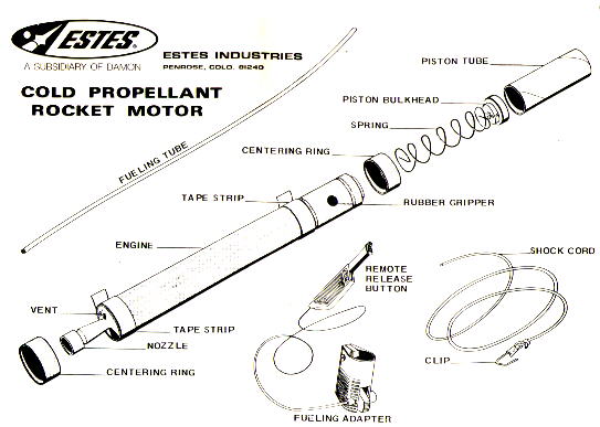

Heute habe ich einen antiken "Shark" Bausatz der Fa. Estes erstanden. Er stammt aus dem Jahr 1972. Die Rakete hat die Möglichkeit mit einem wiederfüllbaren Kalt-Gas-Motor oder mit einem normalen Feststoffmotor zu fliegen. Leider ist als Treibmittel Dichlordiflourmethan beigefügt. Das ist ein früher verwendetes FCKW-haltiges Kühlmittel, auch unter dem Namen Freon oder R 12 bekannt. Es ist eins der am stärksten Ozonschicht-schädigenden Treibhausgase. Ich habe nicht vor dieses Gas zu verwenden, zumal es auch verboten ist. Als Ausweichmöglichkeit möchte ich jetzt Flongas (Greengas) ausprobieren, wie es auch bei Soft-Air-Waffen verwendet wird. Habt Ihr Erfahrungen mit dem Gas? Erzeugt es wegen der geringeren Dichte weniger Rückstoss? Hat die kühlende Wirkung des Freons einen Einfluss auf die Leistungsfähigkeit des Antriebs? Hat Flongas auch eine kühlende Wirkung? Welche Betriebsdrücke herrschen in den Gasflaschen? Auf der Freon-Flasche werden keinerlei Angaben gemacht. Hat vielleicht schon Jemand von Euch Flugerfahrungen mit einer solchen Rakete gemacht? Vielen Dank für Eure Hilfe. Tschüß, Jörg Folgende Datei wurde angehängt:

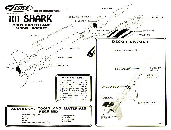

Wollte Euch nur noch kurz einen Teil der Bauanleitung zeigen: Folgende Datei wurde angehängt:

Rainer
Registriert seit: Mär 2002
Beiträge: 2067
@ Jörg Das ist ja ein uriges Teilchen ! Eigentlich ein Sammlerstück für´s Regal. Worin willst Du den Motor einbauen und welche Flughöhe erwartest Du ?  VG Rainer

Hallo Rainer, tja, ich hoffe, dass das gute Stück ein oder zwei Flüge übersteht und dann im Regal immer noch gut aussieht Mehr werde ich dieser Antiquität auch nicht zumuten. Aber ich möchte sie halt gerne mal in der Luft sehen. Der Motor soll in eine Estes "Shark" eingebaut werden. Da die Decals aber aufgeweicht sind, werde ich die Rakete anders bemalen. Im Original hätte sie weiß aussehen sollen, mit typisch patriotisch, amerikanischen Decals. Von der Form her sieht sie eher aus wie eine Luft-Boden-Abwehr- rakete. Deshalb soll sie jetzt einen matt-dunkelgrauen Anstrich bekommen. Passend zum Namen werde ich der Rakete noch "weiße Spitzen" verpassen. Ein paar andere Decals habe ich auch noch da. Zur erwarteten Flughöhe kann ich nur Vermutungen anstellen. Der Motor soll einen Gesamtimpuls von 2,50 Ns produzieren. Leider kenne ich das Gewicht des Modells noch nicht. Es wird wahrscheinlich so um die 60g liegen. Die Verzögerung soll 2 Sekunden betragen. Vorsichtig geschätzt würde ich mal so auf 50m Flughöhe tippen. Ich wünsch Dir noch einen schönen Sonntag. Gruß, Jörg Folgende Datei wurde angehängt:
