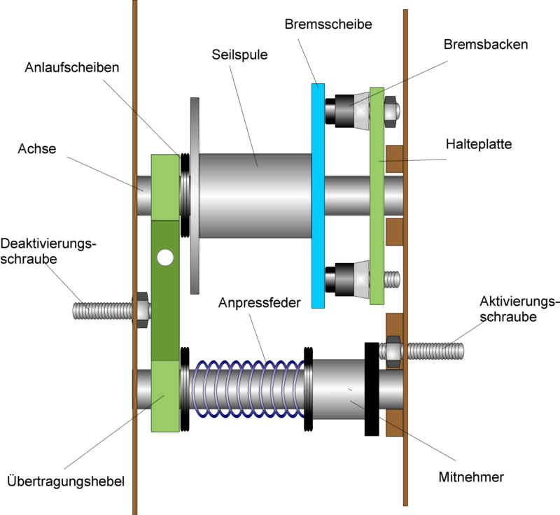

Verein: Solaris & RMV
Ich hab mich dann für die klassische Variante entschieden. Eine Friktiosbremse. Das hat den Vorteil, dass die Reibungskräfte einstellbar sind und den Erfordernissen angepasst werden können. Allerdings auch den Nachteil, dass der reibungskoeffizient evtl. nicht konstant ist - das wird man sehen. Hier also die letzte Konstruktionszeichnung. So soll es in die Fertigung gehen und passt grade mal in ein 100er Rohr. Folgende Datei wurde angehängt:

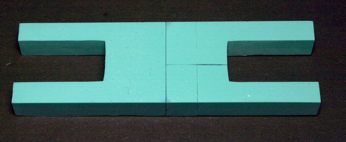

Nachdem die Konstriktion so weit steht, geht es jetzt an die Herstellung der Einzelteile. Als erstes kommt der Übertragungshebel dran. Da er ziemlich hohe Kräfte übertragen muss, hab ich mich dafür entschieden, ihn aus einem Stück, also ohne Naht zu fertigen. Als erstes wurde ein Urmodell aus Biresin hergestellt. Folgende Datei wurde angehängt:

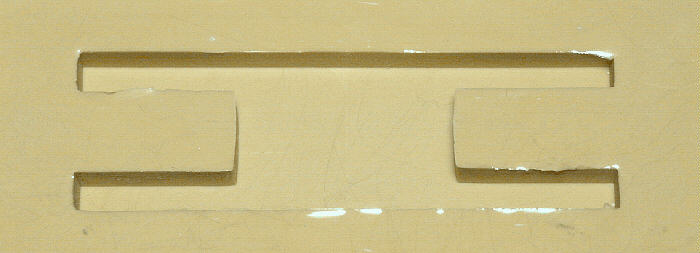

Davon wird dann eine einteilige Form erstellt. Folgende Datei wurde angehängt:

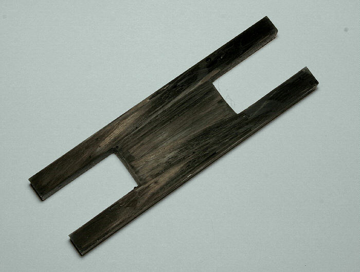

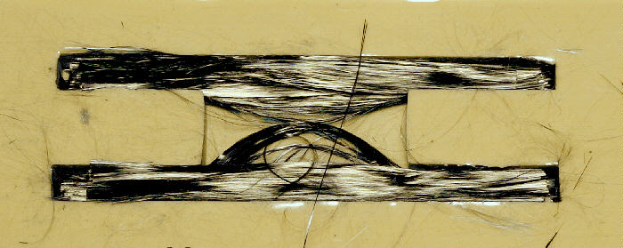

Jetzt kommen Kohlefasern und Epoxy zum Einsatz. Alle Fasern in die gleiche Richtung. So wird maximale Steifigkeit in einer Richtung erreicht. Folgende Datei wurde angehängt:
Die Form wird auf 70° erhitzt, damit das Harz schön flüssig wird. Dann jede Menge Fasern. Immer wieder stpsen und verdichten. Dennoch ist das Ergebnis alles andere als befriedigend. Fehlstellen und Bläschen in Mengen. Da müsste man evakuieren und anschliessend unter Überdruck setzen. Ist aber egal. Die Stabilität ist super. Immer wieder begeisternd, welche Steifigkeit Kohlefasern bringen. Nach 6 Stunden Tempern ist das Teil ferig. Jetzt fehlt nur noch die Bohrung für die Achse. Folgende Datei wurde angehängt:

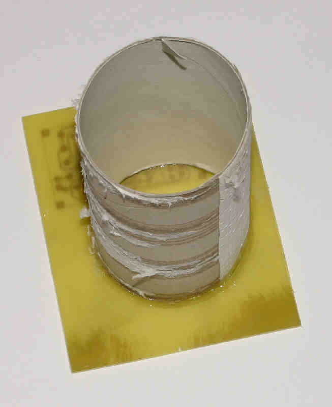

Die Seilrolle wird aus Biresin hergestellt. Eine Klorolle auf einer alten Platine dient als Form. Folgende Datei wurde angehängt:

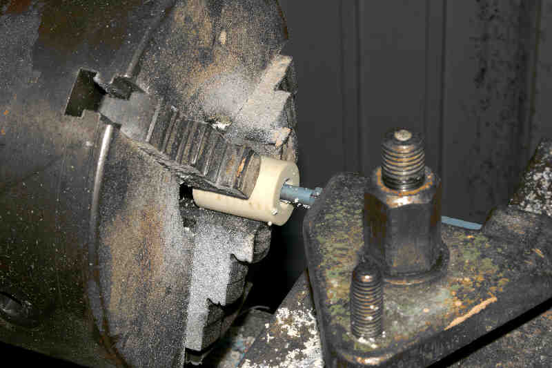

Der daraus entstandene Rohling wird auf Maß gedreht und das Loch für die Achse gebohrt Folgende Datei wurde angehängt:

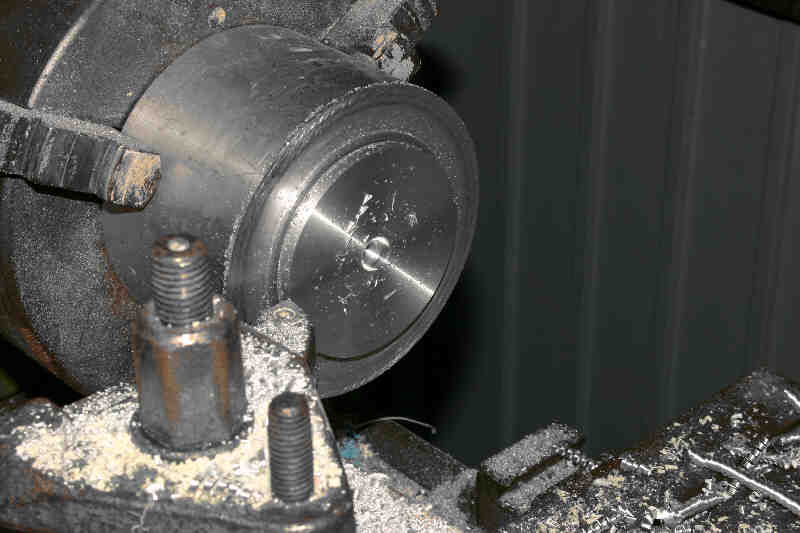

Die Bremsscheibe wird aus dem Vollen gedreht. 80mm Durchmesser und 5mm Dicke sollten reichen, um genügend frei werdende Energie aufzunehmen. Folgende Datei wurde angehängt:

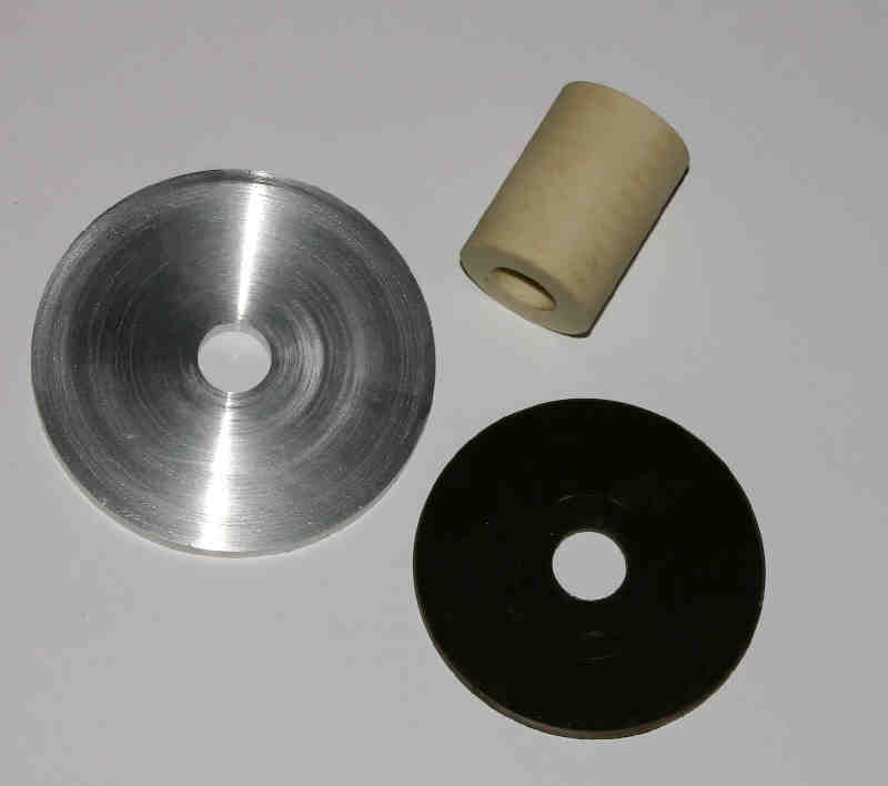

Die fertigen Teile. Die Seilspulenscheibe besteht aus Pertinax. Jetzt muss noch montiert werden. Folgende Datei wurde angehängt:
