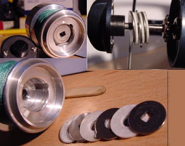

@ Guido: Ganz zu Anfang dachte ich an eine Fliehkraftbremse, hab das Wort in Google eingegeben und was kam? Angelrollen.
Da ich mich damit nicht auskenne, und die Dinger hochkomplex erschienen, hab ich es nicht weiter verfolgt. Die großen, guten scheinen richtige mechanische Wunderwerke zu sein. @ Fabian: Kann mich noch gut an Neil´s Bericht erinnern, weil mich das Thema immer interessiert hat. Das Problem ist nur, dass dabei pro Knoten nur winzige Mengen Energie abgebaut werden. Dasystem ist super, um eine Straffung der Leinen vor dem Öffnen des Schirms zu erreichen, aber weniger zum Abbau der Gesamtenergie. Dabei müssen ja erhebliche Energiemengen in Wärme umgewandelt werden. Bei Neils Idee würde das im Seil direkt geschehen und man bräuchte 100e bis 1000e Knoten. Langfristig ist es ja mein Ziel, mit dem System die Rakete bei V.max via Funk abbresen zu können. Deshalb muss die Bremsscheibe auch aus massivem Alu bestehen. Da wird richtig Wärme frei. Gruß, Achim Der größte Feind des Erfolges ist die Perfektion |

In den 'normalen' Rollen wird die 'Bremswirkung' meines Wissen simpel mittels Scheiben erreicht, auf denen der Druck reguliert werden kann um eine höhere oder niedrigere Bremswirkung zu erzielen. Also nix stottern, denn das mögen die zum Teil ja arg filigranen Schnüre geknotet nicht so sehr...

![]() Zitat: Hi Achim, versteh mich jetzt um gottes willen net falsch aber das Angelrollen "technische Wunderwerke" sind ist Blödsinn. Ich hatte mal eine ähnlich Idee bei der es ebenfalls um eine Angelrolle ging, habe diese aber verworfen weil ich keine Zeit dazu hatte, bzw. andere Dingen standen an. Wenn ich Deine Zeichnung in den Hauptfred sehe ist das "ein technisches Wunderwerk" ws Du da gezeichnet hast, wogegen eine Angelrolle nicht anstinken kann. Angelrolle: Das ist der Korpus der Seilaufnahme in dem 3 - 8 Stahlscheiben(Unterlegscheiben) liegen. Zwischen denen liegt jedesmal eine Scheibe aus Teflon (in Idealfall bei teurern Modellen) ansonsten Plastik! Diese haben alle eine mittige Bohrung wo eine Schraube durchgesteckt ist die das "Paket" aufnimt. Die Bremse: Je nachdem wie fest man nun die Scheiben mittels einer Mutter zusammendrückt ist die Bremswirkung höher oder geringer. Schau Dir mal die Bilder an. Das Schema zeigt eine Kopfbremse, die sind für Dich eher geeignet als Heckbremsen. Für Dich hieße das eine M4er Schraube durch ein 10 mm Sperrholzbrett zudrehen, die Spule aufzusetzen und wieder was aus dem Fenster zuwerfen ![]() Rollen: schau mal hier nach Du suchst was wo ca. 200 meter 0.30er Schnur draufgehen, das sollte Deine Gewichtsklasse sein, sag ich jetzt mal so als alter Angler. ![]() Wenn Du bei Askari mehr wie 25 Eu ausgibst, hast du was falsch gemacht. P.S.: schau mal bei den teureren Rollen: Da gibt es meistens den Spulenkörper als Ersatzteil für um die 10 Eu. ![]() Ich hoffe das konnte Dir helfen. gruß Jens Folgende Datei wurde angehängt: Gewisse Dinge greift man mit Worten so vergeblich an wie Geister mit Waffen. |

Hi Jens,
die Rolle, die ich bei ebay gesehen hatte, war echt ein Wunderwerk. Ganz aus Metall. So weit man erkennen konnte mit aufwendiger Fliehkraftbremse. Irgendwie mit Kegelrollen. So ähnlich wie bei Rollern die Kupplung. Sah echt toll aus. War von so einer Hochseeangel. Startpreis gebraucht 200 Euronen. Gruß, Achim Der größte Feind des Erfolges ist die Perfektion |
