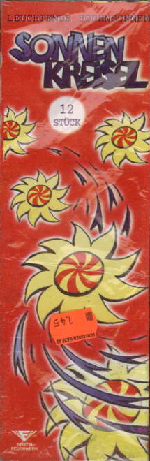

Schwarzpulver ist leider ungeeignet, da die Hitzeentwicklung zu gering ist. Am einfachsten geht es mit einer bestimmten Sorte Kinderfeuerwerk (muss erst nachgucken wie es heisst) und einer Mischung aus Wasser und Gummi arabicum als Bindemittel. Zum Zünden einzelner Motoren kann die Glühbrücke aus normalem Eisendraht bestehen, der sich an die Zuleitungen anlöten lässt. Für Bündelungen von AT-Motoren sollte es Titandraht sein, da er viel mehr Hitze erzeugt und der pyrotechnische Satz so erheblich schneller verbrennt. Ohne mich selbst loben zu wollen: aber die first fire sind dagegen nur ein Streichholz.

Beitrag 4174 [Alter Beitrag23. Mai 2001 um 00:13]
Gut. Also ich denke auf Bw-Gelände könnte man das mit Zustimmung des Kommandanten auch? So zum Testen?
Also das heißt sowohl Deine Titan (?)-Zünder als auch die SN0s könnte man entsprechend ummanteln?
Müsste man nur noch die Sorte Kinderfeuerwerk (ganzjährig erhältlich!?) wissen.
Ok, jetzt hab ichs, incl. Bild
die Packung mit 12 Stück kostet nur DM 1,45

Ist denn ein solcher "Umbau" erlaubt? big grin
Gibt es da nicht so ein blödes Sprengstoffgesetz? mad

Lass mich raten, Achim, die Packung reicht dann für 100 Zünder? Dann noch Gummi Arabicum und Wasser, klingt doch einfach...
Jonas, wir machen sowas natürlich nur wo's erlaubt, also ggf. im Ausland oder bei der Bundeswehr, die mit so Spielzeug kein Problem haben sollte. Oder man hat einen Herstellerschein.
