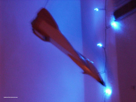

Dieses Ding will ich wieder zum fliegen bringen.
Allerdings nicht das Original (siehe Bild) sondern ein Abbild. Dieses ist in der Fertigung, es wird eine Druckgussmatrixe hergestellt derzeit. Das Material ist noch offen und wird von Profis herausgefunden. Ich stelle mir einen geschäumten Kunststoff vor, der leicht aber stabil ist und während des Flugs stabil bleibt.
Auch wird das Modell modifiziert - 1 statt 2 Motoren, composite, ein Fallschirm Auswurf am Ende des Flugs.
Hat damit schon irgendwer Erfahrungen gesammelt ?

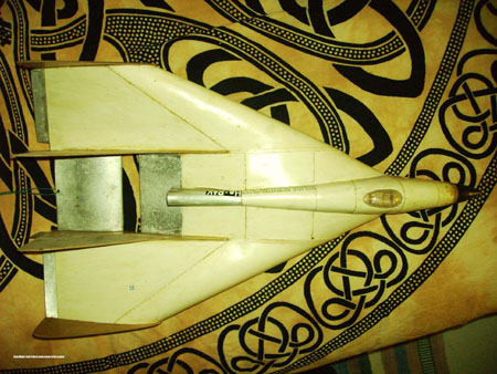

Hallo Jenoe,
leider ein wenig unscharf das Foto....
-wie soll der Gleiter denn Aussehen?
-vielleicht hast Du eine Draufsicht
Maße wären auch nicht schlecht

Hi Berti
hier eine draufsicht, die masse kann ich derzeit nicht senden, der flieger ist beim konstrukteur.
gruss
