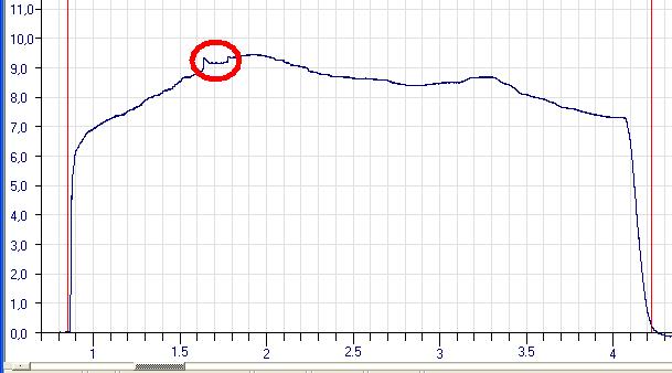

Da will ich doch gleich mal ein Beispiel liefern, das in einem Aufwasch gleich folgenden Kommentar aufgreift:
Original geschrieben von hybrid
Bei Frequenzen jenseits von ein paar hundert Hz wird man nur noch "Rauschen" messen.
Falsch- zum Glück. Es sei denn man möchte die folgende, mit 37.000 Messungen/s aufgenommene Kurve als "reines Rauschen" abtun:

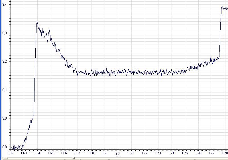

Aber zurück zu den "kleinen Störungen", ob Miniblasen oder sonstiges. Im rot umrandeten Bereich seht ihr zwei kleine Spitzen. Die habe ich hier mal vergrößert:
Man sieht jetzt deutlich die beiden scharfen Anstiege, die weder was mit "Rauschen" zu tun haben noch mit reinem Zufall. Übrigens dauert der Anstieg links 2,5 ms und der rechte 2,2 ms. Es handelt sich übrigens um einen Stirnbrenner, gemessen mit 14 Bit Auflösung. Und speziell diese Elektronik ist dem Winfried sehr rauscharm gelungen, finde ich.
Und die Sache mit der "fehlenden" Referenz erweist sich im Blick auf beide Diagramme als zu theoretisch gedacht. Die Wirklichkeit kann ab und an erfrischende Überraschungen bereithalten. Zum Beispiel die, daß die Stetigkeit der Kurve selbst eine sehr gute Referenz sein kann.

Die Graphik hat eine Auflösung von ca 0.2ms, d.h. alles was man dort sieht, hätte man auch mit einer Samplingrate von 5kHz gesehen. Da der Anstieg 2ms dauert, hätte man ihn auch noch mit 500Hz gesehen, wie hybrid vermutet hat.
