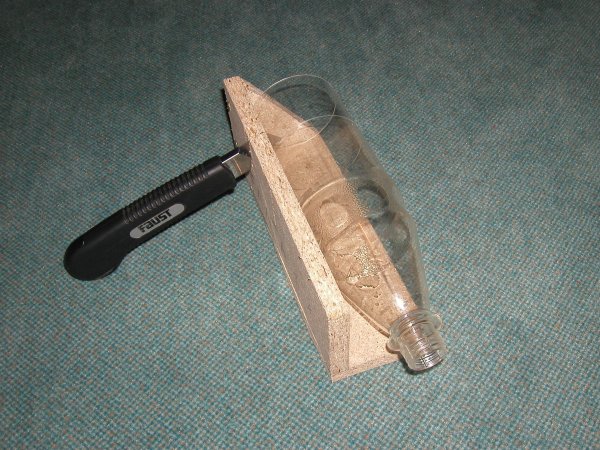

Hi!
Schrumpfen: Ich stelle/lege das Bügeleisen immer auf die (geschliffene!) Muffe und drehe es immer leicht in und her, wenn das Eigengewicht nicht ausreicht einfach draufdrücken ![]() Die Muffe schleife ich vorher, da ich damit überstehende Ränder/Grat entferne und das zu einem ungleichmäßigen Schrumpfergebnis führen würde. Wichtig ist, dass man darauf achtet, dass die Muffe auf allen Seiten gleich doll geschrumpft wird! Deswegen nicht nur eine Stelle beobachten sondern immer rundherum und ggf. nur auf einer Hälfte Schrumpfen/erwärmen! Die Muffe darf nicht abknicken(90°-Biegung)! 45° haben sich bewährt. Schneiden: Ähnlich wie bei andreasweber. Ein Winklestück mit ... ...ach was laber ich! ![]() Seht selbst: Normalerweise mache ich das noch mit einem Akkuschrauber. EDIT: Und dazu hier noch ein Video: Flaschenschneidenvideo An alle (insbesondere an die Neuen): Die Bohrmaschinenmethode (siehe oben) ist sehr praktisch und hat sich bewährt. -Es geht schnell (ein Schnitt ca.5 Sekunden!!!) !!! -Der Schnitt wird seeehhhr gerade!!! -Wenig Verschnitt! Schleifen: Bei der Bohrmaschinenmethode kann man insbesondere die Muffen schon kurz vor dem schneiden schleifen indem man einfach Schleifpapier statt Cutter an die Flasche hält (ca.10 Sekunden!!!). Sehr WICHTIG: Die Muffen von außen an den Rändern ordentlich schräg anschleifen (entgraten), damit sie besser in die Mittelteile gehen! Bei den Mittelteilen genauso nur von innen! Kleben: Die_Ganze_Klebefläche (beide Seiten!!!) einstreichen! Mir ist es früher schon oft passiert, dass die Klebung beim Schieben einfach "trocken gelaufen" ist und damit der Schmiereffekt des klebers weg war, dann war Schluss mit Schieben! -Für die unter uns, die nicht so kräftig und schwer sind gibt es hier einen Tipp für's Ineinanderschieben: Presse Viele Grüße Olli Geändert von wolke am 19. März 2009 um 15:55 Je mehr Käse, desto mehr Löcher. Je mehr Löcher, desto weniger Käse. Also: Je mehr Käse, desto weniger Käse. |
