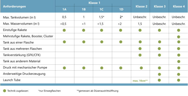

Regelwerk zur Aufstellung von Wasserraketen-Höhenrekorden in Deutschland
Das vorliegende Regelwerk wurde von Personen erarbeitet, die langjährige Erfahrungen im Bau und Start von Wasserraketen haben. Es soll faire Wettbewerbsbedingungen zur Aufstellung von Wasserraketen-Höhenrekorden in Deutschland schaffen. Des Weiteren regelt es die Anmeldung der Höhenrekorde in dem Forum “www.raketenmodellbau.org” (im Folgenden “Forum” genannt). Unabhängig von diesem Regelwerk sind aktuelle Gesetze und behördliche Vorgaben zu beachten. 1) Gesetzliche Vorgaben Beim Start einer Wasserrakete sind die aktuellen Vorgaben der Luftverkehrs-Ordnung (LuftVO) zu beachten (Stand 2016: §19 und §20). Detaillierte Informationen erhalten Sie bei den zuständigen Behörden und Ämtern. Stellen Sie vor dem Start sicher, dass:
2) Rekordklassen Ein Höhenrekord kann in unterschiedlichen Rekordklassen aufgestellt werden. Im Folgenden werden die in den Klassen geltenden Anforderungen und zugelassenen Techniken beschrieben. Heißwasserraketen, bei denen das Wasser im Drucktank zusätzlich erhitzt wird, sind generell nicht zugelassen. Klasse 1: Einstufige Wasserraketen, bei denen der Drucktank aus einer einzigen PET-Flasche besteht. Die Klasse 1 ist durch unterschiedliche Drucktankgrößen in verschiedene Unterklassen (A,B,C,D) eingeteilt. Der Luftdruck darf nur mit einer mechanischen Pumpe erzeugt werden. Klasse 2: Einstufige Wasserraketen, bei denen der Drucktank aus einer oder mehreren PET-Flasche(n)/Flaschenteilen besteht. Das Tankvolumen ist nicht begrenzt, eine Laminierung des Drucktanks mit GFK oder CFK ist zulässig. Die Rakete darf mit maximal 1,5 Liter Wasser betankt werden und der Luftdruck darf nur mit einer mechanischen Pumpe erzeugt werden. Eine Launchtube darf verwendet werden (maximale Länge der Launchtube: 10 cm, gemessen ab Düsenaustrittsöffnung) Klasse 3: Einstufige Wasserraketen, bei denen der Drucktank aus einer oder mehreren PET-Flasche(n)/Flaschenteilen besteht. Das Tankvolumen ist nicht begrenzt, eine Laminierung des Drucktanks mit GFK oder CFK ist zulässig. Der Luftdruck darf mit einer mechanischen Pumpe und anderweitig erzeugt werden. Eine Launchtube darf verwendet werden. Klasse 4: Einstufige Wasserraketen, die nicht auf Flaschenbasis bestehen, sowie mehrstufige oder Cluster-Raketen ohne weitere Einschränkungen. Tabelle mit den verschiedenen Klassen in der Übersicht: 3) Technische Vorgaben 3.1) Aufbau der Rakete: Alle Einzelkomponenten (Drucktank bei Klasse 2/3/4, Spitze, Leitwerke, Bergungssystem) müssen selbst gebaut worden sein. Während der Start-, Flug- und Landephase dürfen sich keine Teile unkontrolliert von der Rakete lösen. Teile, die kontrolliert gelöst werden (z.B. Booster) müssen sicher landen (Bergungssystem). Die Rakete muss mit einem Bergungssystem ausgestattet und mehrfach verwendbar sein. 3.2) Antrieb der Rakete: Die Rakete darf nur mit Wasser und Luft angetrieben werden. Der Druck und das Mischungsverhältnis zwischen Luft und Wasser sind frei wählbar (ausgenommen Klasse 2: Hier beträgt das maximale Wasservolumen 1,5 Liter). Zur Erzeugung von Schaum darf sich in dem Wasser zusätzlich biologisch abbaubares Spülmittel/Seife befinden. 3.3) Die Startrampe: Die Startrampe muss über einen Auslösemechanismus verfügen, der einen sicheren kontrollierten Start der Rakete gewährleistet. Ein System, das bei Erreichen eines Maximaldrucks automatisch startet (z. B. Korken), ist aus Sicherheitsgründen nicht zulässig. Die Startrampe darf bei den Klassen 2, 3 und 4 mit einer Launchtube (Rohr innerhalb der Rakete) ausgestattet sein. Die Launchtube darf beim Start nicht beschädigt und nicht von der Startrampe gelöst werden. 3.4) Bergung der Rakete: Das Bergungssystem muss so aufgebaut sein, dass die Rakete unbeschadet landet. Zum Auslösen des Bergungssystems können unterschiedliche Techniken (elektronisch, mechanisch) eingesetzt werden. Pyrotechnische Systeme sind nicht zulässig. Es dürfen sowohl industriell hergestellte als auch selbst gebaute Fallschirme eingesetzt werden. 4) Flug und Rekordmeldung 4.1) Der Start: Die Rakete muss von einer am Boden stehenden Startrampe sicher gestartet werden und unbeschadet landen. 4.2) Messung der Flughöhe: Die Höhe muss mit einem luftdruckbasierten Höhenmesser gemessen werden. Der Höhenmesser muss kommerziell erwerbbar sein oder von einem vertrauenswürdigen Forschungsinstitut stammen, sowie die Flugdaten grafisch darstellen können. Eigenbauten sind nicht zulässig. 4.3) Dokumentation des Flugs: Der Flug muss mit einem Foto, einem Video und den grafisch dargestellten Flugdaten (Flugkurve) dokumentiert werden. Auf dem Foto muss die Rakete vollständig abgebildet und zu erkennen sein. Der Film muss vom Boden aus erstellt werden, und den Start, Flug und die Landung vollständig belegen. Optional kann eine Onboard-Kamera, die den Film aus Sicht der Rakete erstellt, verwendet werden. 4.4) Anmelden eines Höhenrekords im Forum: Für die Anmeldung eines Höhenrekords ist die Mitgliedschaft im Forum erforderlich. Ein Höhenrekord kann nur in einer Rekordklasse angemeldet werden. Die Anmeldung erfolgt durch Einreichen (Posten) einer ZIP-Datei, die alle erforderlichen Unterlagen (Ausgefülltes Formular, grafische Darstellung der Flugdaten (Flugkurve), Boden-Video und Fotos) beinhaltet. Bei unvollständigen Unterlagen oder berechtigten Zweifel an deren Richtigkeit kann die Meldung abgewiesen werden. 5) Sonstiges Dieses Regelwerk ist in Teilen an das Regelwerk WRA2 (Water Rocket Achievement World Record Association) angelehnt, wurde jedoch stark angepasst. Das Aufstellen eines Weltrekords ist mit dem hier aufgeführten Regelwerk nicht möglich. Version 01 - 14.08.2016 Download des erforderlichen Protokolls: Historie der bisherigen Rekorde: Geändert von RaketfuedRockets am 12. September 2016 um 15:18 "Die Genialität einer Konstruktion liegt in ihrer Einfachheit – Kompliziert bauen kann jeder." -Sergei Koroljow, russischer Raketenpionier Besuche unsere Webseite mit vielen Anleitungen, News und Informationen zu unseren Projekten: www.raketfuedrockets.com |

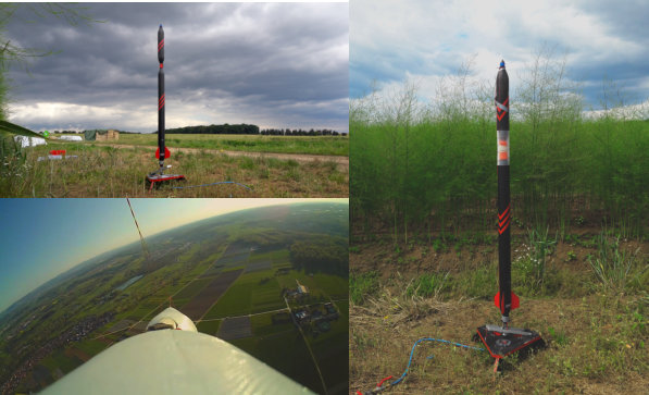

Hallo alle zusammen,
mit diesem Beitrag möchten wir unseren Rekord vom Mai 2016 (290m) nun nach dem neuen Regelwerk in Klasse 3 anmelden. Im Anhang befinden sich alle nötigen Dateien. ![]() _______________________________________________________ Hier eben noch einige Informationen im Schnellüberblick, für alle die, die die ZIP-Datei nicht öffnen können oder wollen: Volumen: 6,7 Liter Leergewicht: 610 Gramm Maximaldruck: 16,5 Bar Fallschirmauswurf: Radialsystem Aufbau: Zwei glasfaserverstärkte Tanksegmente, verbunden mit Tornado Tube 1) Datenblatt der Überflieger Mini Evo 2) Informationen zur Bauweise und mehr _______________________________________________________ Hier das geschnittene Startvideo: Video: Deutscher Wasserraketen Rekord - 290m Viele Grüße vom ganzen Team! "Die Genialität einer Konstruktion liegt in ihrer Einfachheit – Kompliziert bauen kann jeder." -Sergei Koroljow, russischer Raketenpionier Besuche unsere Webseite mit vielen Anleitungen, News und Informationen zu unseren Projekten: www.raketfuedrockets.com |

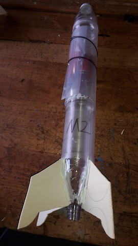

Sodele,
wir haben noch einmal gestartet und eine bessere Kurve bekommen. Ich möchte hiermit den Rekord von Marvin Sobotta in der Klasse 1b anmelden: Marvins M2 flog gestern 46m hoch: Der Fallschirm öffnete sich spät, aber immerhin. Video usw. sind in der zip-Datei: Gruß Stefan Geändert von Stefan Meyer am 22. Februar 2018 um 17:30 "Was Du auf morgen verschieben kannst, verschiebe! So gewinnst Du einen freien Tag" Tschechisches Sprichwort |

Jetzt sieht die Kurve ja viel besser aus! Weiß man, was die Ursache für die vorher so zappelige Flugkurve war?
Ich plädiere auf Anerkennung der Höhe von 46 m! Gruß Achim Tracking https://www.dropbox.com/scl/fo/zap4uvchueg080w0az5og/AOOqAeAiN2aSaAEPhiusKyk?rlkey=cuvsp1db08mrwq20gqqbpicg2&dl=0 Altimeter https://www.dropbox.com/sh/jw1nenfd45mzee3/AABZKjSB-_9DA-pLaVlOti-9a?dl=0 |

Keine Ahnung,
es könnte ein schwacher Akku gewesen sein. Jedenfalls war er diesmal frisch geladen und wurde zwischenzeitlich in der Manteltasche warm gehalten. Gruß Stefan "Was Du auf morgen verschieben kannst, verschiebe! So gewinnst Du einen freien Tag" Tschechisches Sprichwort |

Sieht gut aus.
So kenne ich die Kurven auch von dem Altimeter. Die Sachen in der Zip Datei sehe ich mir nachher mal an. Fliegst Du den Altimeter eigentlich mit Bluetooth Adapter oder ohne? -------------------------------------------------------------------------------------------------------------- Ich habe mir gerade alle Daten angesehen. Der Schirm kam ja wirklich noch in letzter Sekunde raus. Bremsen auf den letzten Zentimeter ;-) Ich werde mit Julian sprechen. Entweder trägt er den Flug in die Tabelle ein oder ich besorge mir die Tabelle von ihm und mache es dann. Glückwunsch zu den 46 m und dem ersten Eintrag in der Klasse 1B. Grüße Marcel Geändert von WARAausKIEL am 22. Februar 2018 um 21:03 If You Don't Try, You'll Never Know |

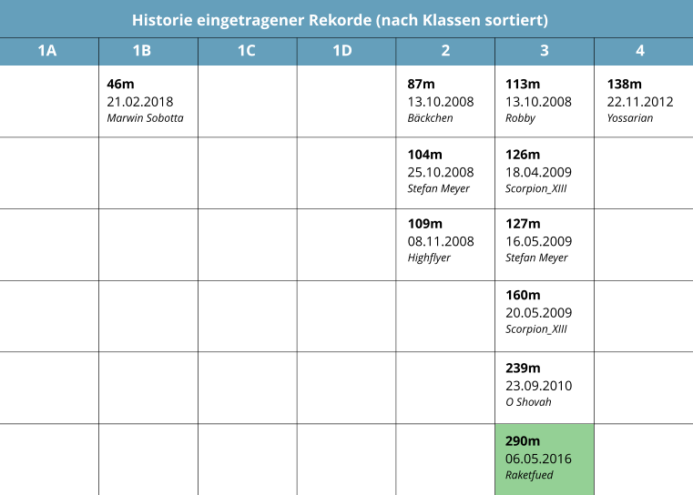

Hallo Marvin und Stefan,
Glückwunsch zum Rekord in der Klasse 1B! ![]() Ich bin leider momentan unterwegs, werde aber im Laufe des Wochenendes die Tabelle mit den Rekorden entsprechend aktualisieren. Viele Grüße vom Team Julian Edit: So, die Tabelle ist aktualisiert. ![]() Geändert von WARAausKIEL am 05. März 2018 um 10:10 "Die Genialität einer Konstruktion liegt in ihrer Einfachheit – Kompliziert bauen kann jeder." -Sergei Koroljow, russischer Raketenpionier Besuche unsere Webseite mit vielen Anleitungen, News und Informationen zu unseren Projekten: www.raketfuedrockets.com |
