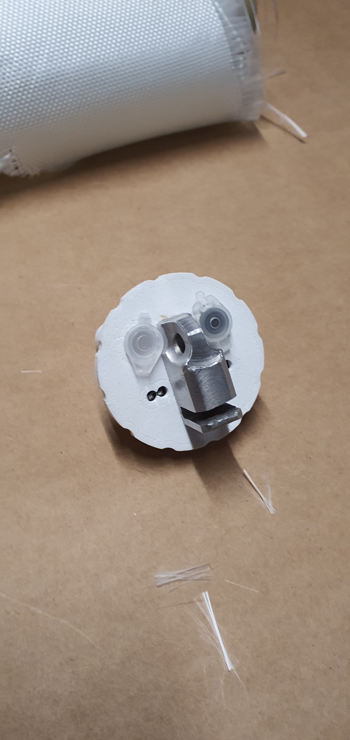

Ein kleiner Teaser für die neue EBay

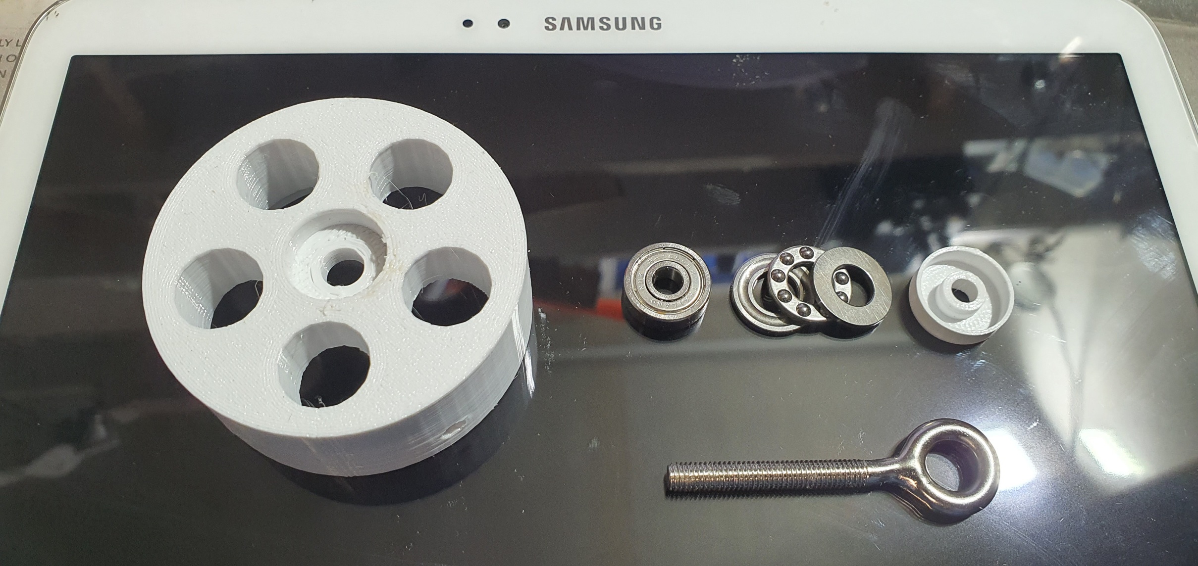

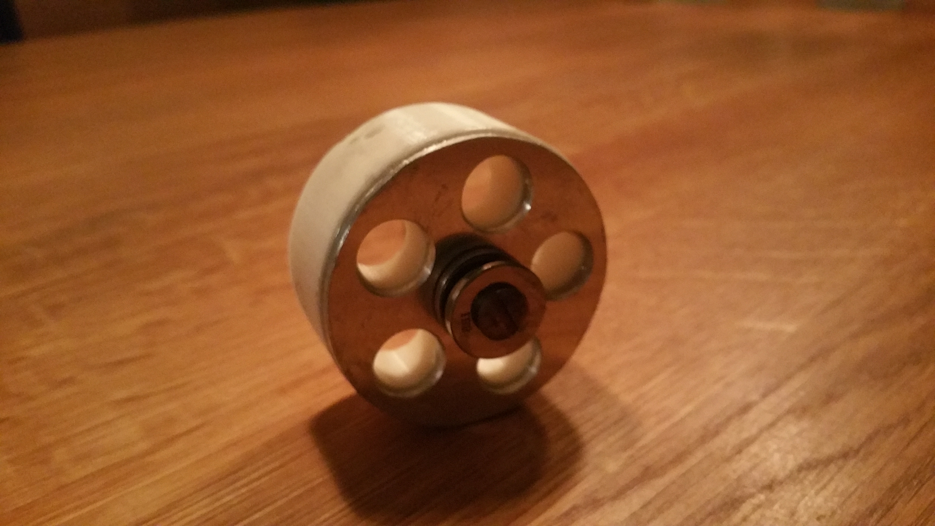

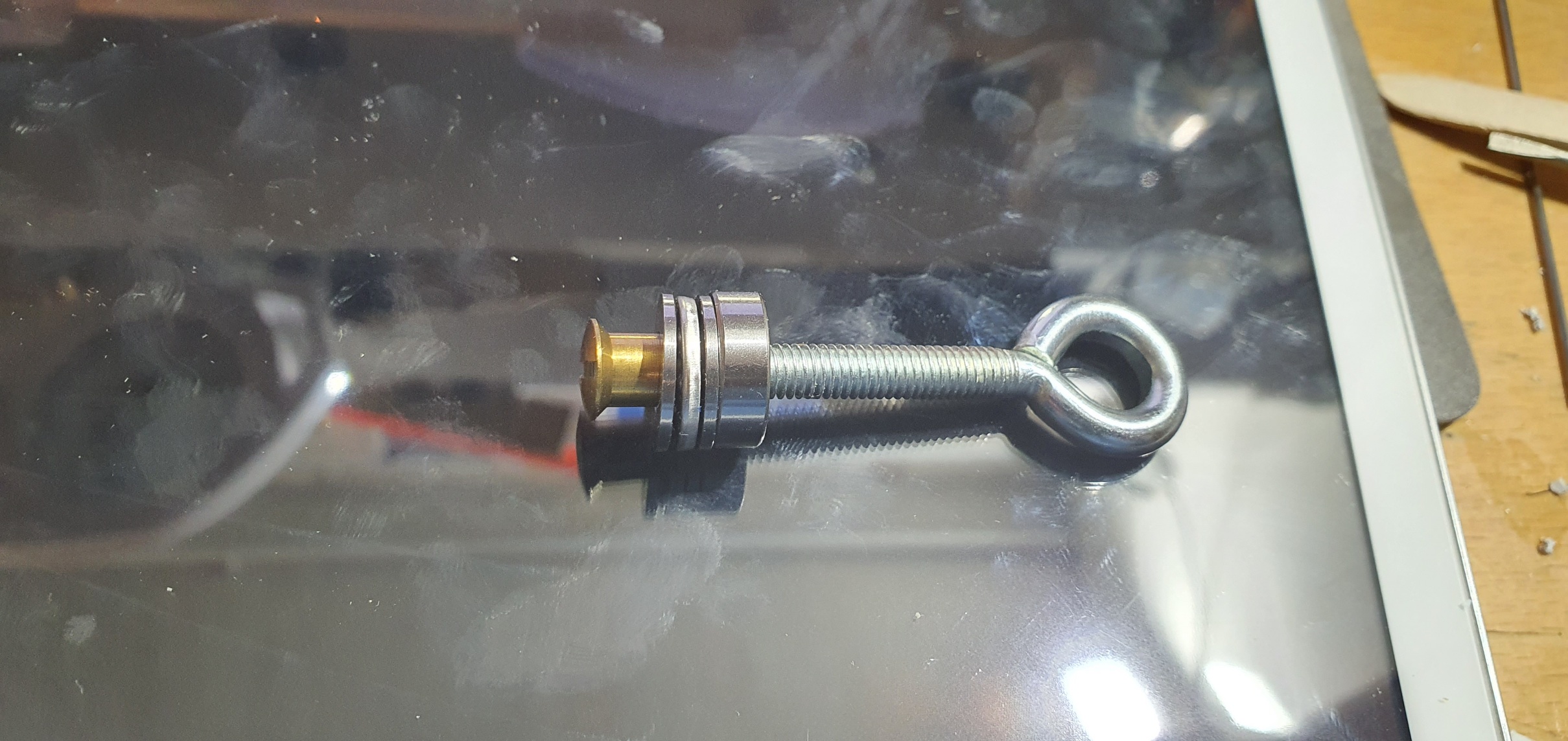

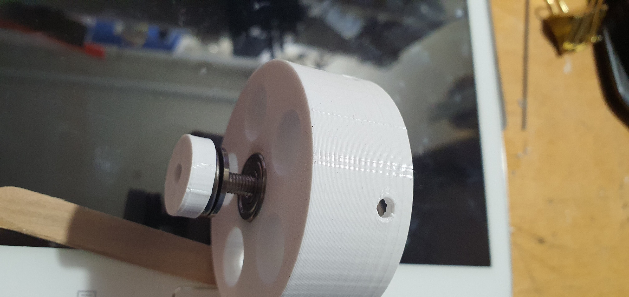

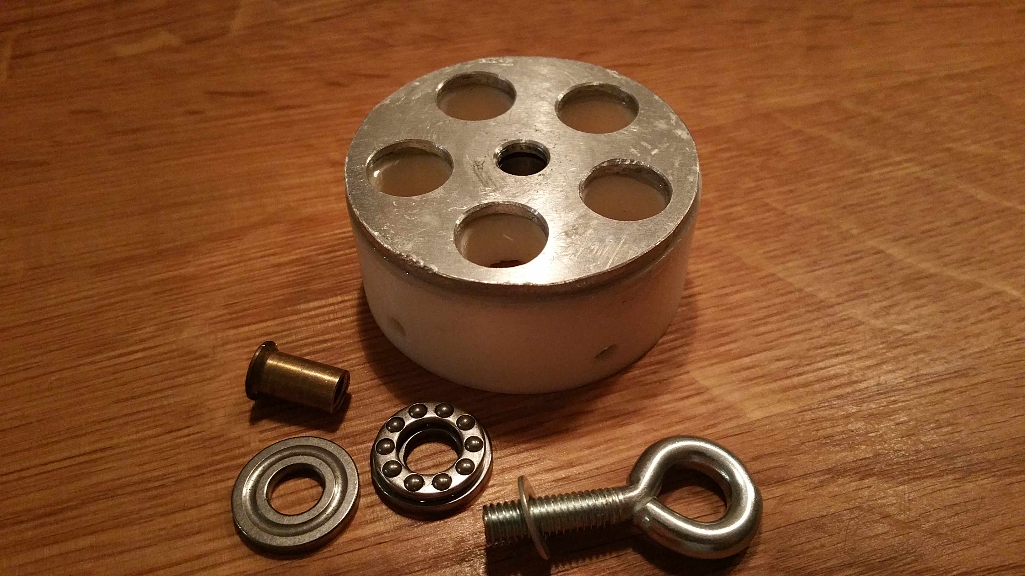

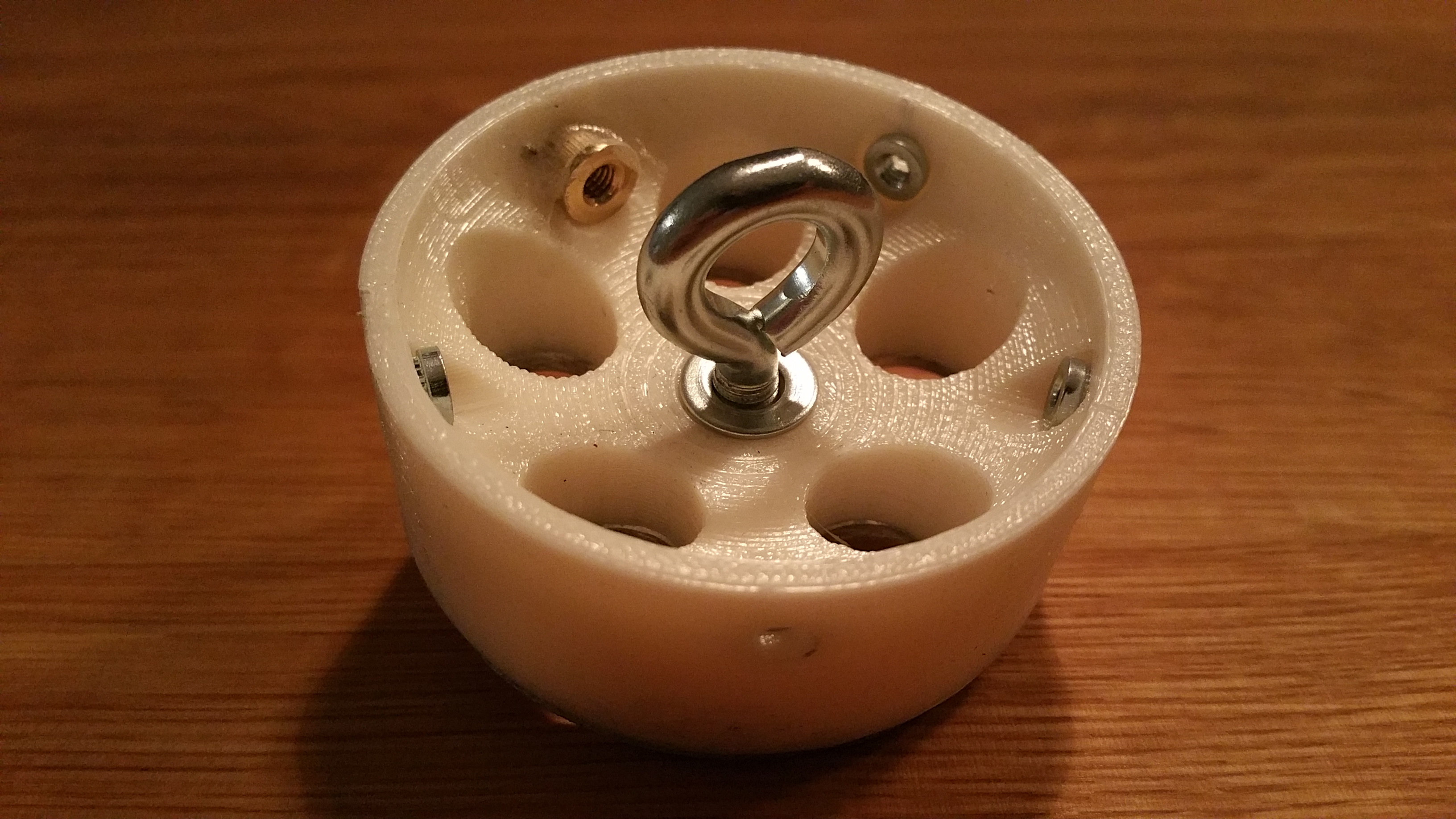

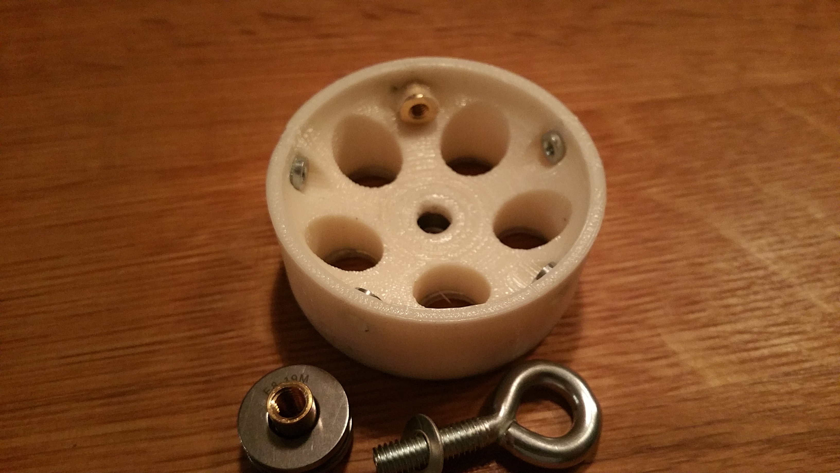

Das ist der neue kugelgelagerte Bulkhead zur Schockcord Befestigung.
Hallo Ralf
Hast du hier kein zusätzliches normales Kugellager eingesetzt um die Ringöse um die eigene Achse zu führen ? Also nur das Drucklager ? Danke Grüße Marco
Beitrag 7657152 [Alter Beitrag10. November 2023 um 20:18]
Es ist ein Radial- und ein Axiallager eingebaut.
Beitrag 7657153 [Alter Beitrag10. November 2023 um 20:23]
Die weiße Kappe ist nur der Tatsache geschuldet, dass ich an Statt einer M6 eine M5 Ringe-Schraube genommen habe aber kein kleineres Axiallager hatte.

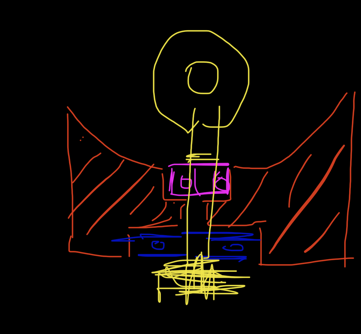

Die ganze Konstruktion war hier für:

Danke Ralf ! Würde es nicht mehr Sinn machen das normale Kugellager von der anderen Seite ein zu lassen ?
Beitrag 7657156 [Alter Beitrag11. November 2023 um 10:27]
Hallo Marco,
das würde nichts an der Funktion ändern, könnte man also machen.
Was schwächt das Teil am meisten, Kugellager oben oder unten?
Da muss ich passen.Wenn man das berechnen könnte wäre die Entscheidung leichter.

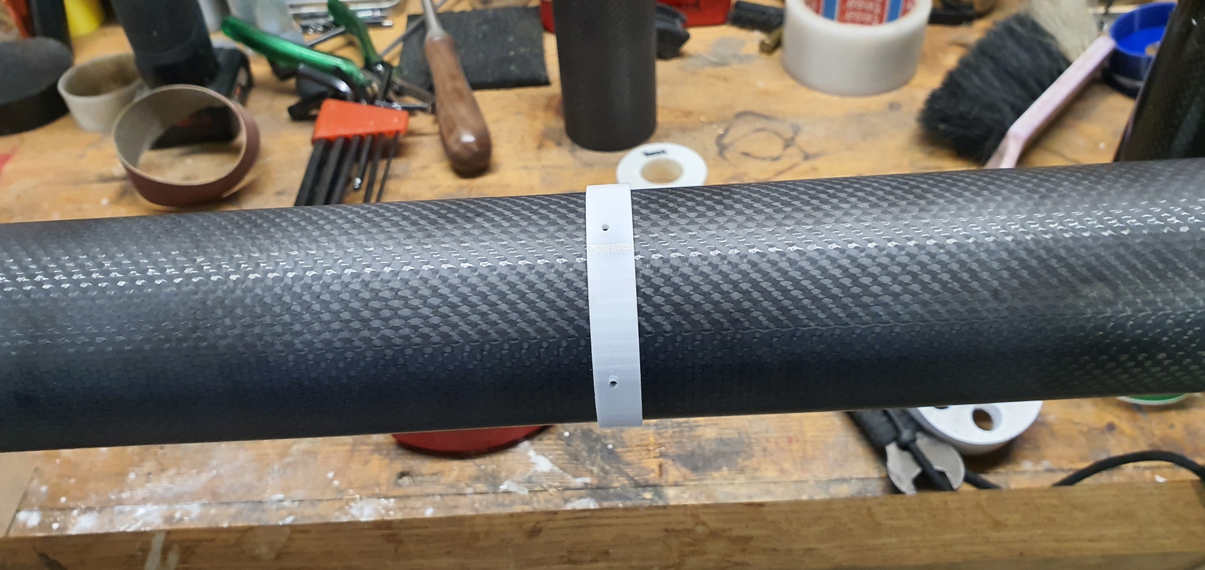

Ich war zu faul meine Fräse für das Bohren um zu bauen.
Eine Bohrlehre war schneller gedruckt.
Beitrag 7657158 [Alter Beitrag11. November 2023 um 21:56]
Der Bulkhead sitzt. 4xM3 und 1xM4 für den Railbutton.
Das hat bisher anstandslos funktioniert.

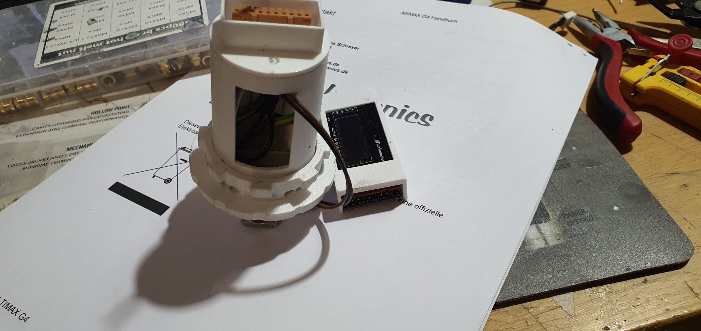

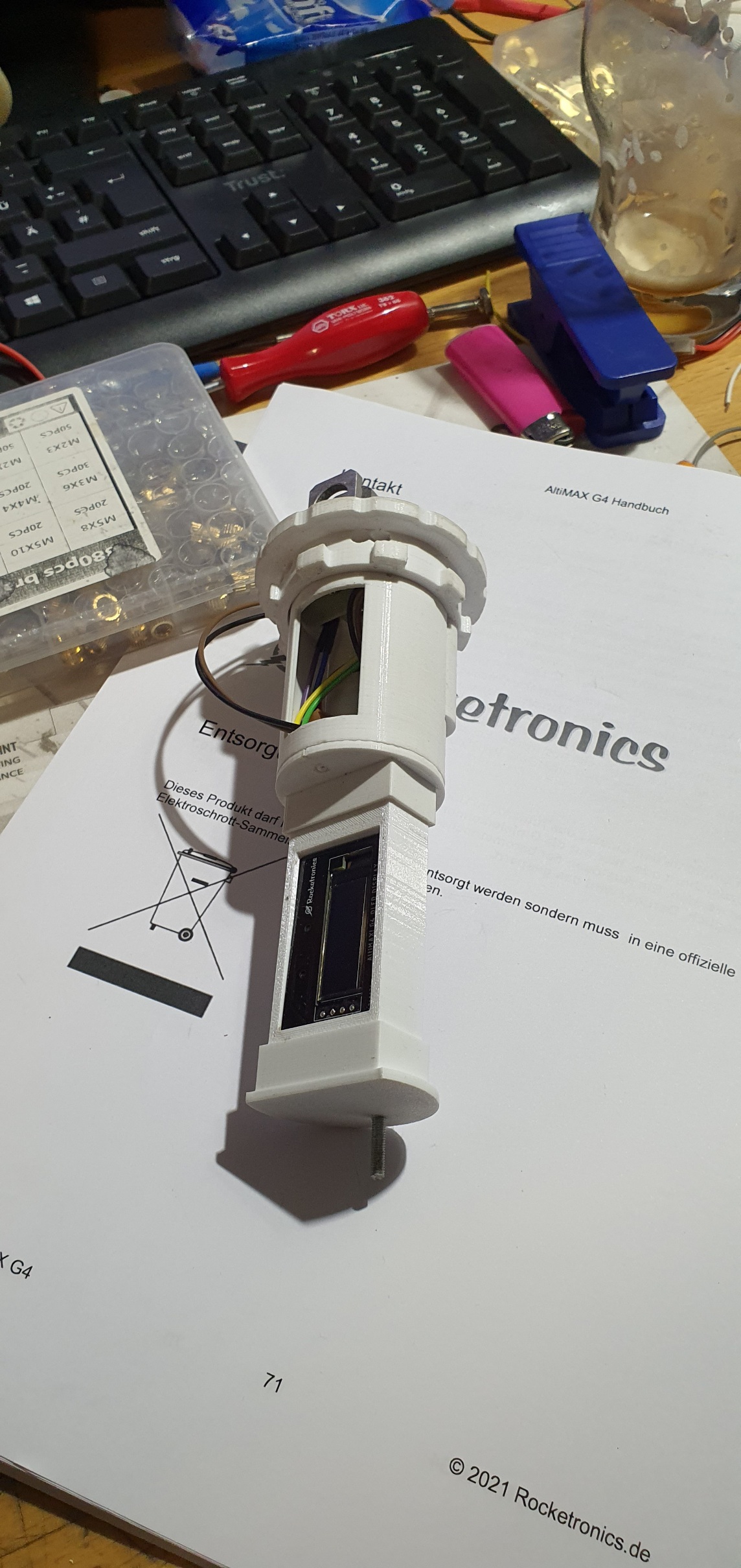

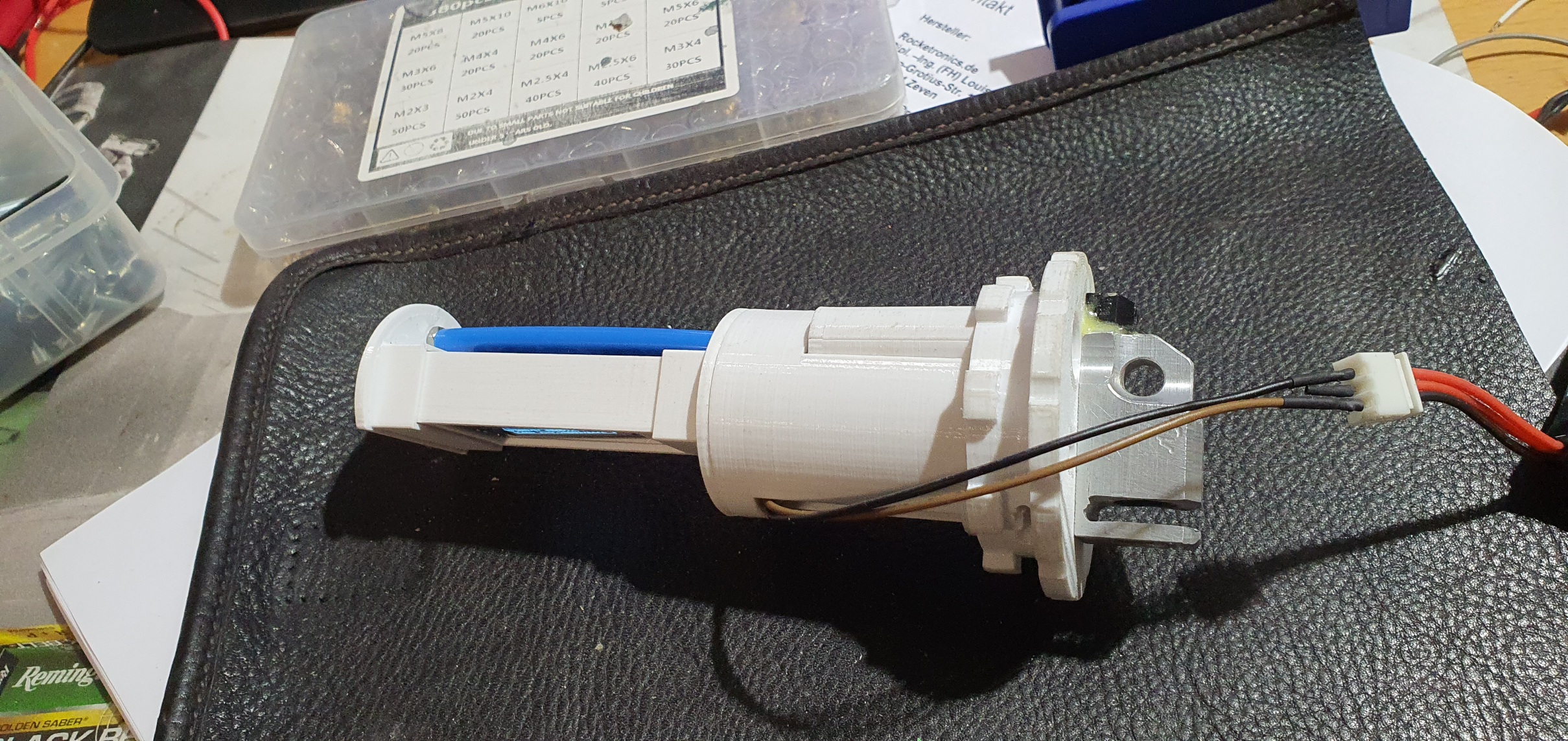

Beitrag 7657279 [Alter Beitrag24. November 2023 um 22:25]

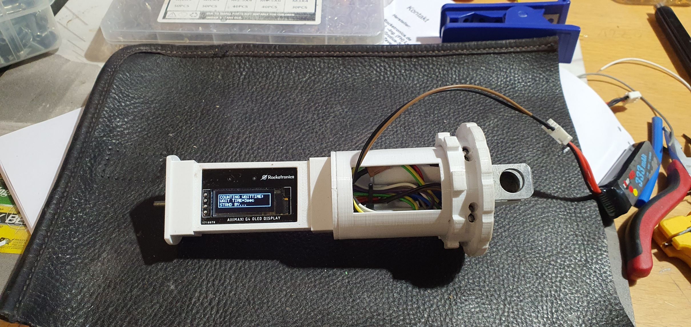

Die Elektronik Sektion ist weitestgehend fertig. Wieder habe ich alles was geht, geschraubt.
Hier sind ein paar Bilder von bisherigen Baufortschritt.
