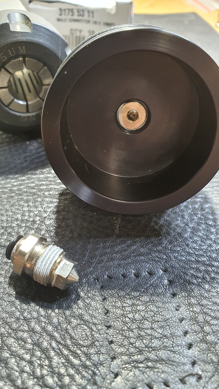

Ralf, kleine abschätzende Berechnung zum Durchfluss in Abh. vom gewählten 3D Düsendurchmesser. Annahmen 50 mm Tankinnendurchmesser, stationäre Strömung durch eine Blende = Düsendurchmesser und 1cm Länge und T Lachgas = 15 C (sicher nicht korrekt, da beim Betanken Abkühlung erfolgt, was den Druck vor der Düse und den Mengenstrom beeinflusst). Außerdem ist kein Vent-Schlauch berücksichtigt mit seinem Druckverlust. Dann ergibt sich zur Atm hin ein kritisches Druckverhältnis mit Einstellung von Choked Flow in der Düse: 1 mm Durchmesser = 930g /min. 0,5 mm Düse = 240 g/min , 0,4 mm Düse 155 g/min. Das kannst Du jetzt mit den Contraöltankvolumina in Befüllzeiten umrechnen. Beispielsweise hat der J Motor ca. 1kg N2O. Also rund eine Minute mit 1mm Düse. Wir können das am Nikolaunch mal stoppen, ob das passt, oder hat das jemand Mal gemacht und kann meine Abschätzung mal überprüfen ? Grüße Thomas
Beitrag 7650783 [Alter Beitrag24. November 2021 um 08:38]
Hallo Thomas,
danke für die Berechnung. Ich habe hier eine 0,8mm Edelstahldüse, die werde ich mal umarbeiten.
Die muss am Gewinde gekürzt und von innen auf den Schlauchdurchmesser aufgebohrt werden.
Das sollte ein guter Kompromiss zur Originalen sein.

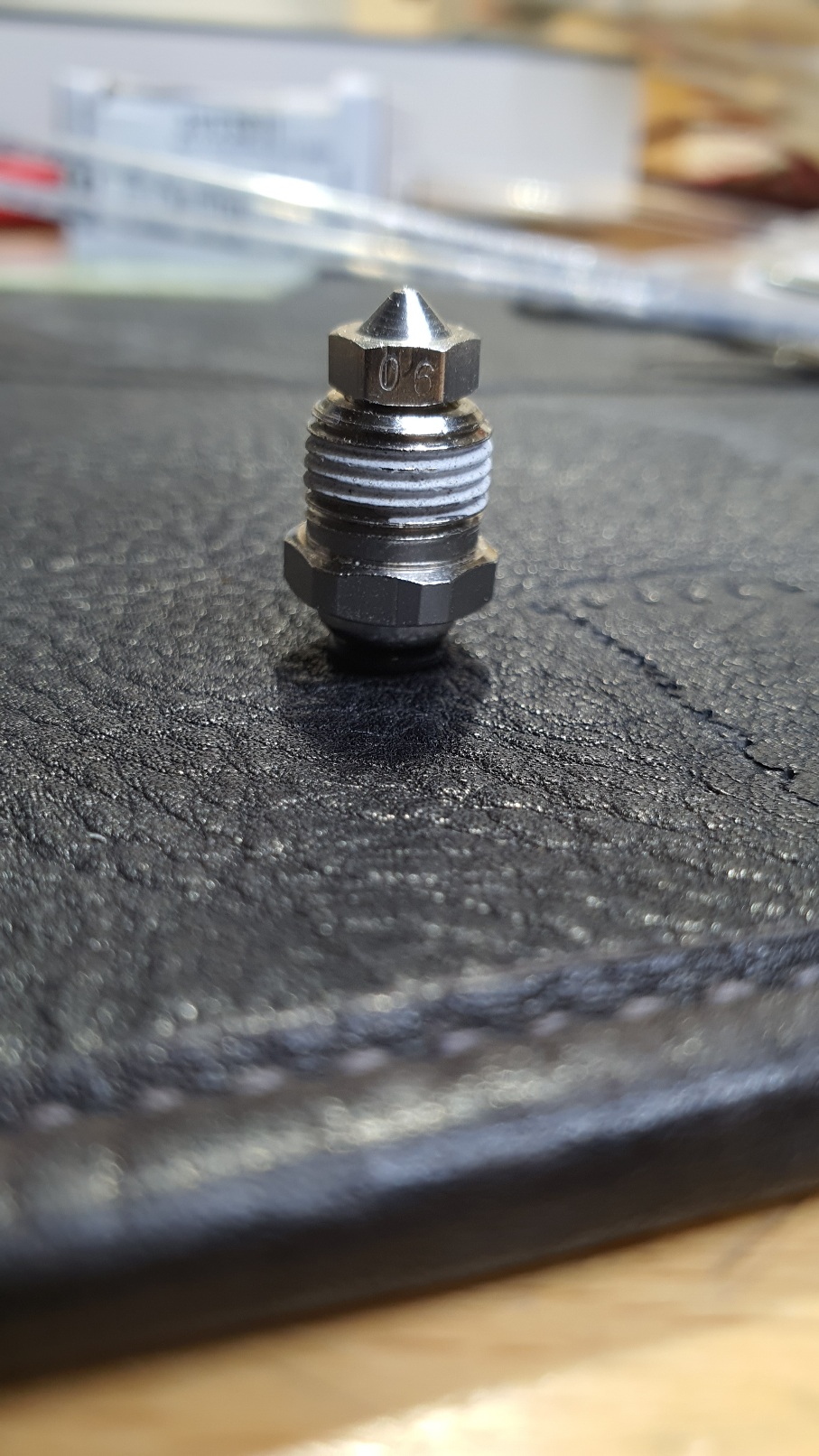

Mit was kann ich das Abdichten? Teflon-band oder gibt es einen zulässigen Kleber?
Die 0,6 entsprechen ungefähr dem Originaldurchmesser nur dass die Bohrung rund ist big grin
Geändert von RalfB am 24. November 2021 um 20:26
Beitrag 7650791 [Alter Beitrag24. November 2021 um 20:54]
Also ich würde es einfach mit Teflon Band abdichten, das funktioniert sehr gut und ist auch leicht wieder lösbar.
Klasse Arbeit Ralf, sieht wesentlich besser aus als das Originalwink !
Beitrag 7650792 [Alter Beitrag24. November 2021 um 21:08]
So fertig, mit dem Teflonband gab es keine Pronleme. Ein paar mm Füllhöhe wird es allerdings kosten.

Beitrag 7650793 , Abdichtung [Alter Beitrag25. November 2021 um 11:41]
Teflonband müsste reichen, wie Andreas schon sagte.....
