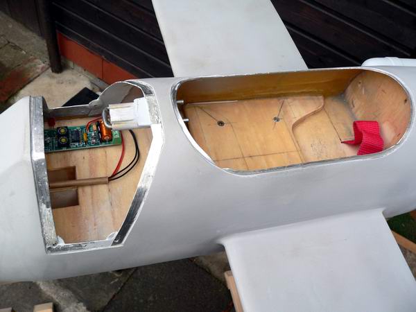

He Andy, du hast schon recht, dass der SALT das optimale für mein Experiment wäre.
Ich habe mir auch schon überlegt, die Pilotenkanzel hermetisch von dem Pyromechanismus abzuteilen. Platzmäßig wäre das kein Problem.
Der Timer wird dann ein reduntantes Backupsystem.

Ich würde gern noch eine Sicherheit einbauen, dass das Bremstriebwerk nur gezündet wird, wenn das Modell eine zuvor festgelegte Höhe erreicht hat. Ob das der SALT kann, weiß ich leider nicht.
Beitrag 59759 [Alter Beitrag29. Oktober 2004 um 13:54]
das würde gehen. Du mußt nur den Zünder des SAlt für das Bremstriebwerk mit einem Timer koppeln. Erst wenn eine gewisse Zeit im Steigflug vollbracht wurde wird der Zünder von einem Relay scharf gemacht. Der Timer wird durch ein DM gestoppt.
Was hälst du davon, wenn du den Salt irgendwo unterbringst und mit einem Schlauch den Außendruck da hin leitest?
Beitrag 59760 [Alter Beitrag29. Oktober 2004 um 14:22]
Richtig Neil, habe dich verstanden. So müße gewährleiste sein, dass der BC nicht unter einer bestimmten Höhe gezündet wird. Den DM braucht man dann eigentlich gar nicht, oder?
Hermetisches Abteil in der Pilotenkanzel, Luftzugang von außen ist logo.
Ciao, Rolli. Bin für jeden Hinweis zu haben.
Beitrag 59762 [Alter Beitrag29. Oktober 2004 um 14:33]
Mmmh,
ich denke doch.
Du mußt doch wissen das der Gipfelpunkt hoch genug ist. Wenn du sagst, das 10 Sekunden hoch genug ist, baust du einen Timer der nach 10 Sekunden das Relay schließt. Der DM stoppt aber den Timer vorher, so das dieser nicht mehr bis 10 zählen kann. Somit wird nie das Relay geschlossen welches den BC scharf schaltet.
Was willst du machen wenn der Bc nicht angeht und die Rakete auf dem Weg nach unten ist? Dimensionierst du den Schirm so das er denoch hält?
Beitrag 59773 [Alter Beitrag29. Oktober 2004 um 17:39]
Ich denke dass am Wichtigsten ist, dass der SALT nicht vor meinetwegen 10s den BC zündet, den Fallschirm soll er ja rausschmeißen auch wenn in dem Fall die Flugbahn niedriger ist und da ist dann der Impuls für die BC-Zündung schon vorbei.
Ja, ich habe doch so eine Schockbandbremse eingebaut, das Schockband (2cm breites Gurtband) wird auf 3m durch zwei Schlitze im Rumpf und über eine Kante, ähnlich wie eine Umlenkrolle gezogen. Das bremst. Habe es probiert.
