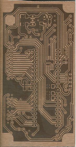

Nun habe ich mal Nägel mit Köpfchen gemacht, und mal eine Platine hergestellt. Sie muss nun noch geätzt werden: Nun aber noch eine wichtige Frage: Muss ich das von eagle ausgedruckte Layout invertieren? Also wie herum muss ich die Folie zum Belichten darauflegen? Wie ich dies bei dieser Platine gemacht habe ist aus dem Bild ersichtlich, ich habe sie invertiert daraufgelegt. Hab ich das richtig gemacht? Solange diese Frage nicht geklärt ist, mache ich sicherheitshalber keine neuen Exemplare.

das hängt von deinem Lack ab. Es gibt positiven und negativen Lack. Einmal wird das belichtete weg geätzt und einmal das nicht belichtete. Am besten du schaust auf deinem Lackbehälter oder der Platine. Da müßte es zu finden sein.
Reinhard
Wohnort: Österreich
Verein: TRA #10691, AGM
Beiträge: 1187
Hi, @Andreas Die Ausrichtung stimmt so. Schön die erste Hardware zu sehen!  @Neil Der Lack ist, wie auf dem Bild zu erkennen, schon entwickelt. Das jetzt sichtbare Kupfer wird beim Ätzprozess entfernt. Wenn ich das richtig sehe gebraucht ihr beide den Begriff "invertiert" unterschiedlich und Andreas meint eigentlich gespiegelt während Neil damit ein Negativbild meint. Letzteres scheint Eagle nicht zu unterstützen. Jedenfalls passt die Platine von Andreas in beiderlei Hinsicht. EAGLE zeigt das Layout von der Bestückungsseite (also von "oben") an. Geätzt wird aber die ("untere") Kupferseite. Dadurch gibt es 2 Möglichkeiten: 1: Nicht gespiegelt ausdrucken und die Folie mit der Tinte/Toner Seite auf die Platine legen. 2. Gespiegelt ausdrucken und die Folie so auf die Platine legen dass die/der Tinte/Toner die Platine nicht berührt, also durch die Folie getrennt ist. Empfehlenswert ist die erste Variante, weil hierbei das Licht nicht mehr schräg unter der Maske auf die Platine fallen kann und somit die Ränder unscharf werden können. Im zweiten Fall wirkt die Folie als Abstandshalter und ermöglicht genau diesen ungewünschten Effekt. Gruß Reinhard
okay, ich meine das negativ Bild. Eagle zeigt (druckt) die Leiterbahnen an. Das negativ würde die Zwischenräume anzeigen (drucken). Eagle unterstützt die Funktion des gespiegelten Ausdrucks. Also die Bodenseite betrachtet von der Bodenseite und nicht von oben.

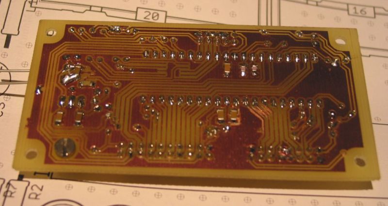

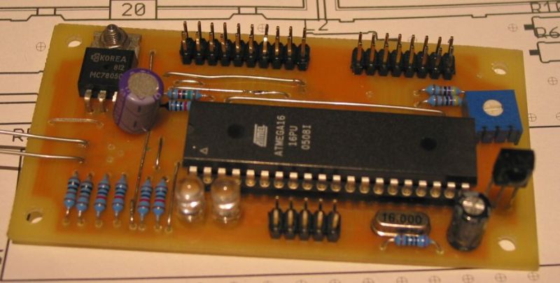

Hi Leute, wie Andreas im obigen Beitrag schrieb, hat er ein paar Platinen hergestellt und den Bestellern zukommen lassen. Meine ist heute angekommen und nach ca. 2h sieht sie nun so aus: Bestückungsseite Lötseite Mal sehen, ob ich morgen etwas Zeit finde um die LEDs zum Blinken bringen etc. ... PS: @Reinhard: Die Restringe bei Rs, Cs und den Pfostensteckern sind etwas knapp bemessen. Du solltest ggf. Deine Eagle-Lib(s) evtl ein wenig modifizieren... PPS: Es blinkt! - nun noch LCD, IR, Dataflash und ADCs, dann kann's losgehen...
Geändert von Stefan Wimmer am 09. November 2006 um 08:42

Jetzt lassen sich meine Fehler nicht mehr vertuschen. Gruß Reinhard
