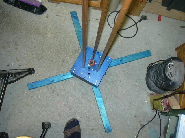

Am Startplatz.
Mit den Zeltheringen das Lattenkreuz im Boden befestigen. Ausrichten der Rampe geht am besten durch Unterlegen von Steinen oder ein paar Holzresten.
Das Startseil an der Schlinge befestigen, den Gartenschlauch anschrauben.
Fertig.

Alternativen und Verbesserungen.
- Das Kupferrohr kann man auch mit einer entsprechende Erweiterungen für das Gardena Profisystem herstellen. Dann muß auch das Loch im Deckel entsprechend vergrößern.
- Hat man keine langen Raketen und benötigt die Kupferrohre als Führung nicht dann reicht es wenn man in den Deckel ein 15mm Loch in der Mitte bohrt und dann den ganzen Deckel in der Mitte zersägt.
So jetzt seit ihr dran
- mit dem Nachbau
- mit Verbesserungsvorschlägen
- mit Kritik
- mit noch mehr Lob
- mit dem Design von einem T-Shirt
- mit dem Baubericht eurer Rampe
- mit dem blanken Entsetzen über so einen Mist und sofortigem Austritt dem Forum big grin

HI
Coole Baudoku.
Wie viel hast du für die ganzen Teile bezahlt ?
Warum sind da 6 Löcher in der oberen Platte ?
Gruß Pascal
Beiträge: 2552
Beitrag 74076 [Alter Beitrag25. April 2005 um 07:54]
Hallo Pascal,
die 6 Löcher sind für unterschiedliche Durchmesser der WaRa´s.
Wenn man Raketen aus 1,5 Liter Flaschen hat dann benutzt man die Löcher für den größeren Durchmesser. Die anderen Löcher sind für Raketen aus 1 Liter Flaschen. Löcher für 0,5 Liter Flaschen habe ich nicht vorgesehen da man diese auch noch aus den 1liter Führungen starten kann.

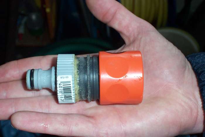

Zum Profisystem habe ich gerade einen Adapter geklebt:
Von Normal auf Profi-System: Beim Hahnstück vom Normalen System wird das Gewinde rausgeschnitten und geschliffen. Beim Profi-Schlauchstück wird das (außen liegende) Gewinde ebenfalls weggeschliffen. Jetzt kann man beide ineinanderschieben und verkleben; fertig.
Der Adapter sieht dann ähnlich wie dieser aus, nur das Profi und Normal vertauscht sind

Hallo Stefan,
Gute Idee von dir direkt auf das Profisystem zu gehen und einen Adapter für "normal" zu bauen.
Der Adapter den ich beschrieben habe ist von (!) Normal (wie bei deiner Rampe) auf Profi-System!!!!! Damit könntest Du deine Rampe auf Profi "aufrüsten".
Das Foto zeigt allerdings tatsächlich den Adapter von Profi auf Normal, man muss es sich dann verdreht vorstellen, also Hahnstück normal plus Profi-Schlauchstück.

Beitrag 75100 [Alter Beitrag06. Mai 2005 um 22:14]
Dank MikeHB gibt es jetzt das Bild dazu

Hallo Stefan,
wirklich gute Idee den Adapter so zu bauen ich war heute schon im Baumarkt um mir die Gardena Teile zu kaufen.
Wie ich sehe muß ordentlich gefeilt werden damit man die beiden Teile ineinander bekommt.
Als Kleber sollte man 5min Epoxy nehmen oder hast du andere Erfahrungen gemacht ?

Hy Andreas,
ich habe mit 5 Min.-Epoxy eigentlich die besten Erfahrungen (bis auf einmal, da habe ich zuviel auf einmal angerührt und dann hat es angefangen zu qualmen und war in sekundenschnelle durchgehärtet eek! . Der Verbinder im Bild ist allerdings mit PU-Leim geklebt; Er hält ~14(!) bar aus, allerdings tropft etwas Wasser irgendwo raus.
