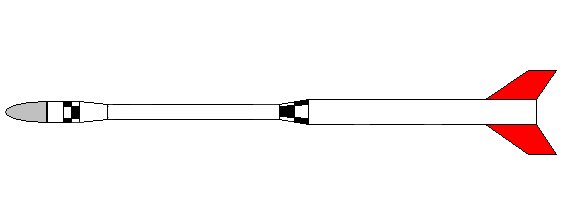

Also diese Form der Ariane finde ich irgendwie faszinierend.
Als nächstes Projekt steht bei mir auch sowas ähnliches an.
Allerdings will ich keine Ariane scale nachbauen. Aber ein Drucktank
mit unterschiedlichen Durchmessern soll es schon sein.
Hier ein (etwas verschönertes) SpaceCAD-Bild.
robby2001

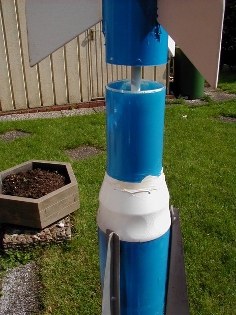

...und dazu müssen ja auch irgendwie die Übergänge von einem
Durchmesser zum anderen hergestellt werden. Bei meiner
zweistufigen hab ich das wie unten geregelt.
Man könnte doch jetzt einfach den crushing sleeve ausbauen und
stattdessen diesen Verbinder einbauen. Da hätte man sogar
den Vorteil, dass man die Rakete zum Transport auseinanderschrauben
kann.
Naja, allerdings müsstest du das für die Ariane noch etwas "verschönern",
Stefan. Die Struktur der Flaschen sollte schon irgendwie verschwinden.
Hm, mit Bauschaum? oder eine Lage Balsaholz?
kann.
Das ist der Plan gewesen.
Das hatte ich zunächst nicht vor, aber ich sehe schon, du hast dich auch mit MikeHB verbrüdert.big grin
