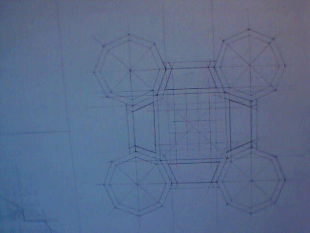

ja oben drauf legen ist bestimmt net so gut.... weil wenn da ein windstoß kommt dann blästs das vielleicht in die rotoren.....
ja zusammenarbeiten sowieso....aber wir müssen uns erst mal einigen wie wir was machen wollen.... hier 2 bilder: häääää wie lad ich hier ein bild hoch??? ach und ich werte sensorendaten aus sende diese per funk an einen laptop schreibe ein VB programm das diese anzeigt in dateien speichert....ev noch ein exel makro das ein schöne diaagramm draus macht........ Geändert von bastelheini am 18. März 2007 um 21:03 danke und mfg bastelheini |

Die Frage ist, ob man das wirklich pyrotechnisch lösen sollte. Eine einfache Gummibandlösung, über einen Servo ausgelöst, tut es doch sicher auch?
Mir würde mal interessieren, welche Regeltechnik Ihr in dem Quadrocopter verbaut. Greetz, Thomas "Ich denke gerne an die Chance einer Möglichkeit" Manntragend ins LEO - mit Pertinax und Balsa! |

Ich hab auch schon an Druckluft gedacht. Das wäre auf jeden Fall Fallschirmschonender als eine pyrot-Ladung. Außerdem muss man sich da nicht an das SprengG halten.
@ McGuyver: Natürlich tut's das auch, aber man kann besser angeben wenn man sagt "Im Fall einer Fehlfunktion zündet eine pyrotechnische Ladung, welche den Fallschirm freigibt.", als "Im Fall einer Fehlfunktion schnellt das Gummiband zurück und gibt den Fallschirm frei." ![]() Ein wenig Protzerei gehört dazu ![]() @bastelheini Es wäre nicht schlecht, wenn du deine Kollegen hier herein bewegen würdest. Dann könnte man die möglichkeiten mit den richtigen Personen abklären. Bei der Eroberung des Weltraums sind zwei Probleme zu lösen: Die Schwerkraft und der Papierkrieg. Mit der Schwerkraft wären wir fertig geworden. - Wernher Freiherr von Braun http://are.modellraketen.at MfG Stefan |

![]() ![]() Das hier kennt Ihr aber schon? Ufo-Forum oder die UAVP-Homepage? Speziell bei der UAVP kann auch ein Fallschirm über ein Feature des Beschleunigungssensors ausgelöst werden. Greetz, Thomas "Ich denke gerne an die Chance einer Möglichkeit" Manntragend ins LEO - mit Pertinax und Balsa! |

Und eine Aulösung über den Beschleunigungssensor halte ich hier für mehr als riskant.... Es kann durchaus passieren, dass die Plattform nicht kippt und runterfällt, sondern dass sie runtersegelt wie ein Blatt Papier. Dann checkt der G-Sensor gar nix. Ich denke, dass die einzige in eurem Fall sinnvolle Auslösetechnik ein (gesicherter) knopf an der Fernbedienung ist. (und eine, die bei Funkabriss auslöst). Wichtig dabei ist auch, dass die Rotoren sofort ausgeschaltet werden. Sich drehender Rotor + Fallschirmleinen = Kaputte Plattform Bei der Eroberung des Weltraums sind zwei Probleme zu lösen: Die Schwerkraft und der Papierkrieg. Mit der Schwerkraft wären wir fertig geworden. - Wernher Freiherr von Braun http://are.modellraketen.at MfG Stefan |

da das UFO ja Stets die Schwerkraft spürt (eine Rakete befindet sich dagegen während des antriebslosen Fluges im freien Fall), könnt Ihr zum Auslösen auch einen Kippschalter nehmen. Den gibt's in jedem gut sortierten Elektronikladen für wenig Geld. Das Falli selber lässt sich auch mit einer Feder herausschleudern. Die wird vor dem Flug gespannt und mit einem kleinen Bolzen + Servo verriegelt. Der Kippschalter löst den dann aus und raus die Maus. Es gab dazu hier im Forum auch mal Diskussionen (mal suchen). Und das ist dann vollkommen pyrofrei ![]() Nur als Vorschlag Mit besten Grüssen, Alexander |

Das Ufo fällt auf jeden Fall taumelnd zu boden, selbst wenn der Schwerpunkt deutlich unter der Rotorebene liegen würde. Es schaukelt sich einfach auf. Aber man kann zusätzlich ja einen entsprechenden Schaltkanal nutzen.
Andersrum fände ich auch interessant: Eine Rakete mit der Ufo-Regelungstechnik stabilisieren (damit sie z.B. ohne Start-Draht/Rampe gerade nach oben startet). Kippschalter: Das würde ich lassen, da treten schon heftige seitliche Kräfte auf. http://www.myvideo.de/watch/1034032 http://www.myvideo.de/watch/1034066 Geändert von McGuyver am 19. März 2007 um 13:56 Greetz, Thomas "Ich denke gerne an die Chance einer Möglichkeit" Manntragend ins LEO - mit Pertinax und Balsa! |

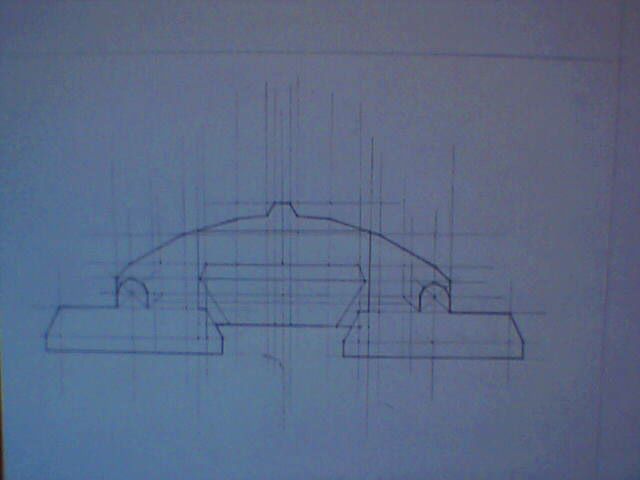

So hallo erstmal! die Konstruktionsentwürfe sind von mir, so könnte das Gerät ungefähr letztendlich aussehen.
wie gesagt es ist bis jetzt ein platz für maximal 4 Fallschirme vorgesehen. Jeder Fallschirm soll letztendlich 3 Leinenverbindungen mit dem Fluggerät haben. zu erkennen wo diese angebracht werden können, ist es in der draufsicht. Jeweils zwischen 2 Rotoren. Wie ihr vieleicht sehen könnte, wird das Gerät mit einer verstärkten Ummantelung versehen, die das Innenleben bei einem Sturz aus 3-10m schützen sollte. Von mir kam die Idee mit dem mischen, interessant ist allerdings die Idee mit der verbolzten Feder, ein Problem mit der Entfaltung sollte es nicht geben, da der Fallschirm durch jeweils drei Punkte vom Gerät aufgeschossen werden soll. Ich bin im groben für die Konstruktion verantwortlich und muss zusehen, dass alle anderen beiden genug Platz für ihre Spielzeuge haben^^ in diesem Sinne.... mfG Micha |
