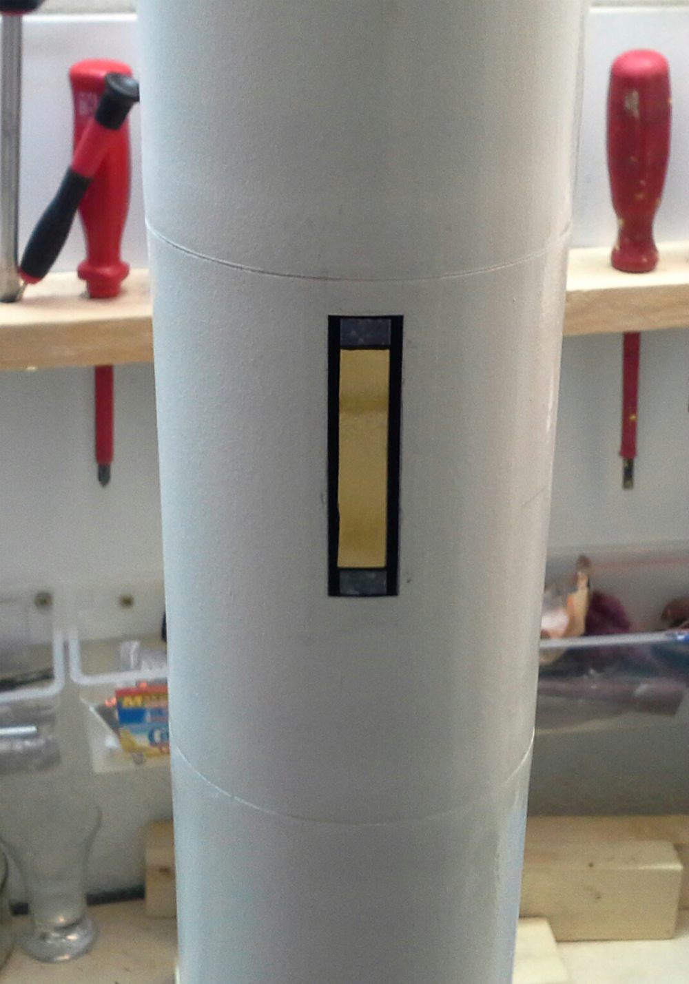

Weil dieser einfache digitale Wasserzähler nicht so gut funktioniert, haben jetzt alle Raketen ein kleines Sichtfenster erhalten.
Einfach den Lack an der Stelle vorsichtig wieder runter.
Die "Fenster" befinden sich jeweils im Bereich der optimalen/berechneten Füllmenge.
Marcel.

Beitrag 7627982 [Alter Beitrag20. Oktober 2013 um 13:43]
[Melden] Profil von Aircommando Walldorf anzeigen    Aircommando Walldorf eine private Nachricht schicken   Besuche Aircommando Walldorf's Homepage    Mehr Beiträge von Aircommando Walldorf finden
Nice big grin haste einen YT-Channel ? kannst ja ein Video dazu machen big grinDD
