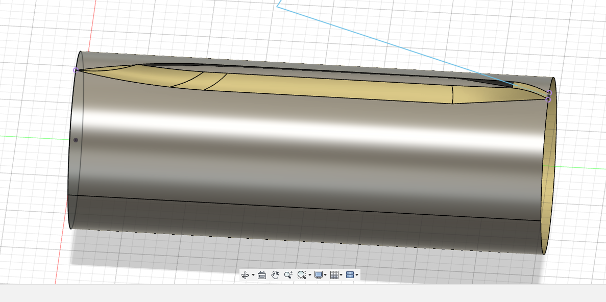

Wenn man mal ein paar Jahrzehnte aus den Zeichenprogrammen raus ist roll eyes (sarcastic)
Vieles geht viel einfacher, man muss nur erstmal wieder rausbekommen, wie es geht.
Hier mal der erste Fortschritt.
