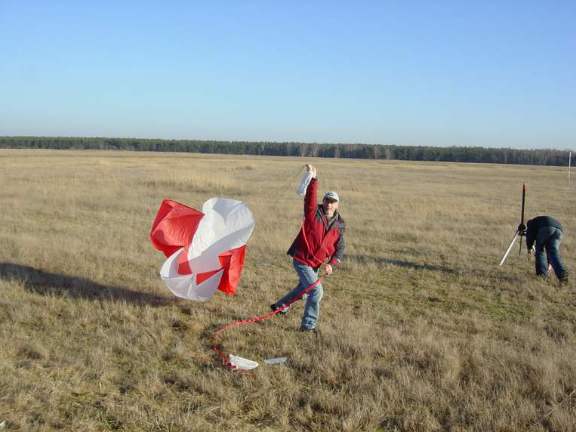

ja, es muß so gewesen sein, dass meine Schockbandbremse (ganz zu Anfang im Thred) der Vorfallschirm, welcher den Sack mit dem Hauptfallschirm herauszieht, schon benutzt hatte. Somit lag dann der volle Schock auf dem Gurtband.
Ich hätte nie geglaubt, dass das Gurtband (2cm breit, geflochten) echt ein stabiles Zeugs so einfach durchreißt.
Aber im weiteren nehme ich an, dass die Kante der Fallschirmkammer (Aluminiumkante) dazu beigetragen hat das Gurtband abzuscheren.

Ich meine mal gelesen zu haben, dass bereits das 2cm Gurtband aus dem Baumarkt (nicht das Tubular Nylon) 250kg tragen kann.
Es muss also die Aluminiumkante wohl der wunde Punkt gewesen sein, an dem Murphy ansetzen konnte..
Ein an der Stelle um das Gurtband gewickeltes Tempo oder besser Stoff hätte den Absturz als "Scherstopper" unter Umständen also verhindern können, aber über so was im Nachhinein zu reden, ist ziemlich madig..

Übrigens der Fallschirm ist doch noch top in Ordnung, was Du uns ja
anschaulich bewiesen hastfg
