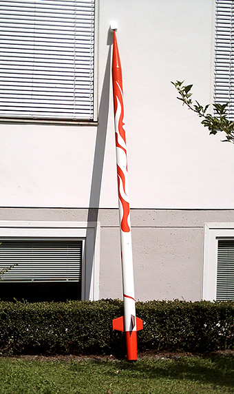

Beitrag 80438 [Alter Beitrag29. Juli 2005 um 18:09]
[Melden] Profil von Eberhard anzeigen    Eberhard eine private Nachricht schicken   Besuche Eberhard's Homepage    Mehr Beiträge von Eberhard finden
Hallo Uli,
nochmals ganz herzlichen Dank für Dein Engagement!
Damit Du auch sehen kannst, worin am Wochende das GPS-Modul verbaut wird, anbei ein erstes Bild.
Viele Grüsse
Eberhard
