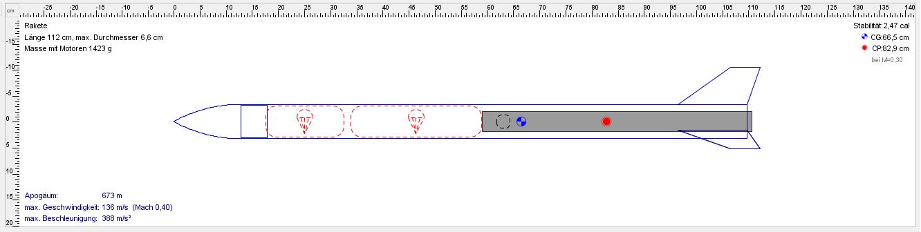

Beiträge: 1040
Hier nochmal die upgescalte Dimension, über Abgriff von den Fotos:  Anhang: thor nachbau.jpg
